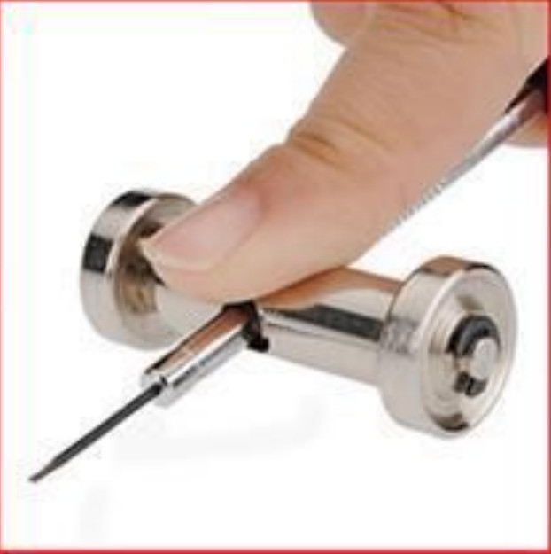

Сообщение от Андрей Крукович Посмотреть сообщение
C помощью примерно вот такого приспособления, это делается легко и просто.
(главное чтоб отвертка проходила сквозь отверстие в приспособе и винт не мешался если перевернуть на 180')
у меня такая есть, АНдрей, нужно обрезать головку винта и сделать шлиц для отвертки, если головка мешает. наши китайские друзья не всегда включают голову. )))))

Сообщение от Anth Посмотреть сообщение
Спасибо. Догадываясь об этом и привел уточнение.
Лично у меня ролик пр-ва СССР, у него зажимной винт с торца и не мешается.

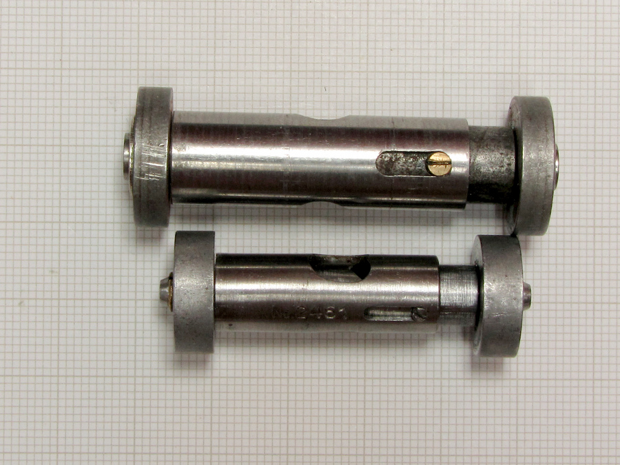

Здравствуйте. Напишите, пожалуйста, внешние диаметры "колес" и оси ролика для заточки отверток. Подшипники имеются. Такой самому сделать не проблема. Спасибо.

Сообщение от izyskatel Посмотреть сообщение
Да ненужны эти колеса ! Надо только зделать что бы шток в который закреплено жало отвртки не елозило по камню . Надо прикрыть камень точилку с двух сторон , например изолентой.
Добрый вечер!
Вот, снимок двух роликов, верхний самодельный, нижний Bergeon №2461. Не нужно использовать подшипники, просто изготовьте колеса из стали что-то большего диаметра.
С уважением, Душан
