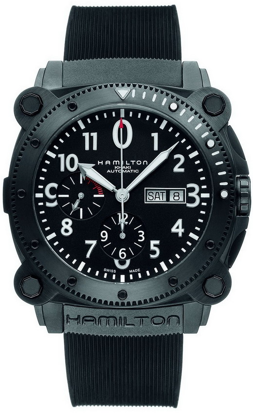

Еще добавлю
Hamilton BelowZero Chronograph.
Внутри 7750. Но, на циферблате, вместо трех накопителей - всего два (малая секунда и 12-ти часовой). Достаточно взглянуть на любой хрон на 7750, чтобы увидеть, что... одного не хватает
Хронограф при запуске отображает - да-да, только секунды и часы. Минутного счетчика нету.

Сообщение от Enx Посмотреть сообщение
, а зачем..., почему... Не знаю что и спросить...
А на субдайле на 9-ти часах первая четверть круга для чего красным выделена?
На 7750 там же просто секунда...
P.S. Ознакомился с вашим обзором - приятные часы, ).

Сообщение от Kjuby Посмотреть сообщение
Возможна ли такая доработка 7750, чтоб запуском хронографа малая секунда становилась минутным накопителем?
Сообщение от Subslim Посмотреть сообщение
Спасибо, да, часы действительно приятные.
В общем, я долго изучал вопрос насчет данной "фишки" с отсутствием минутного счетчика. На западных форумах тоже много недоумевающих. Основная версия - минутный счетчик убрали из-за того что он не влезал в дизайн , и хронографом вообще по назначению пользоваться нельзя, что он чисто декоративный в этой модели.
Но я все-таки разобрался, что пользоваться хроном можно.
Догадался сам, а чтобы подтвердить свою догадку, писал вопрос в Хэмильтон, и там подтвердили что так и есть.
Так вот. Технически это самый обычный 7750, не усложненный, а наоборот, так сказать кастрированный. Никаких хитрых доработок конечно же нет - просто убрана стрелка минутного накопителя. Хронограф при запуске тупо отображает только секунды (центральной стрелкой) и часы (на 12-часовом счетчике). И все.
Но! Все не так просто. Минуты предполагается замерять - безелем!
И должен признать, что по итогу, определенная бредовая логика в данном решении есть
Часы же дайверские, и если ты в них погружаешься, то безель должен использовать именно для этих целей - по прямому назначению - замерять минуты. Хронограф же в данном случае, выступает как бы дополнением - позволяет дополнительно к минутам считать часы.
То есть, весь процесс, с точки зрения Hamilton, должен выглядеть следующим образом: сначала совмещаешь метку на поворотном безеле с минутной стрелкой, и затем тут же запускаешь хронограф. Ну и считываешь потом показания аналогичным образом - прошедшие минуты по безелю, часы - по 12-часовому накопителю. Измерение секунд прошедшего времени в данном мудреном способе конечно же получается лишь приблизительным, но, типа, это и не требуется для тех задач которые выполняют часы - это же дайверские часы, а не спортивный хронограф.
Никогда и нигде с таким решением я не сталкивался.
Самая прелесть, что в инструкции про это, понятное дело, не сказано ничего. Предлагается видимо допереть своим умом
Ну а красная разметка на секундном диске - просто дизайн, шобы было красиво, и ничего более. На хронах в других цветовых комбинациях там разметка тоже есть, но не красная.
