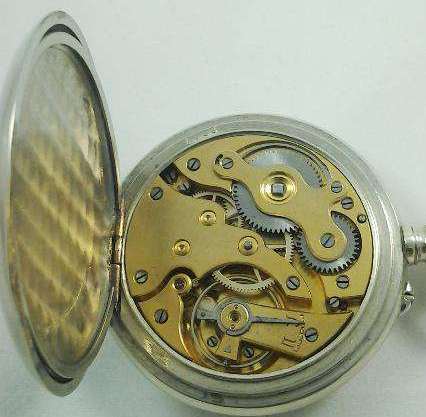

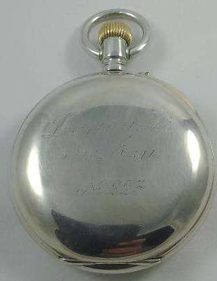

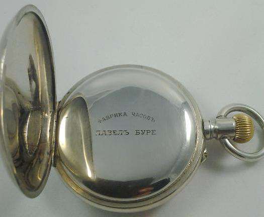

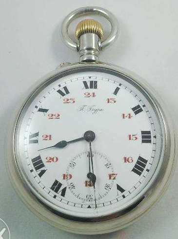

Уважаемые друзья!Вынужден опять потревожить Вас в этой теме.Сегодня я приобрел вот эти часики.Когда задавал вопрос,не обратил внимание на одну деталь,а вот когда получил часы и рассмотрел их,то к своему удивлению обнаружил что гравировка на задней крышке часов сделана на...украинском языке.Вот теперь ломаю голову.Руководствуясь таблицей,вычислил что часы выпущены в 1910 году.№ 525120), Донецкая Северная Железная Дорога построена,вернее запущена в эксплуатацию в 1900 году.Кто и где начертил гравировку с номером 223 на укр.языке и что означает №223?Может это подарочный вариант железнодорожникам по заказу ДСЖД?Да,если перевести на русский язык,то выгравировано вот такой текст: "Донецькі( Донецкие ) Зализныци(железные дороги)

Вы не ж/д номер по таблице проверяйте , а номер на внутренней стороне крышек часов ! По таблице это конец 1917года . Такие надписи на крышках часов ( с названием железной дороги и инвентарным номером ) делались по заказу Управлений железных дорог , закупавших такие часы для сотрудников своих служб .
