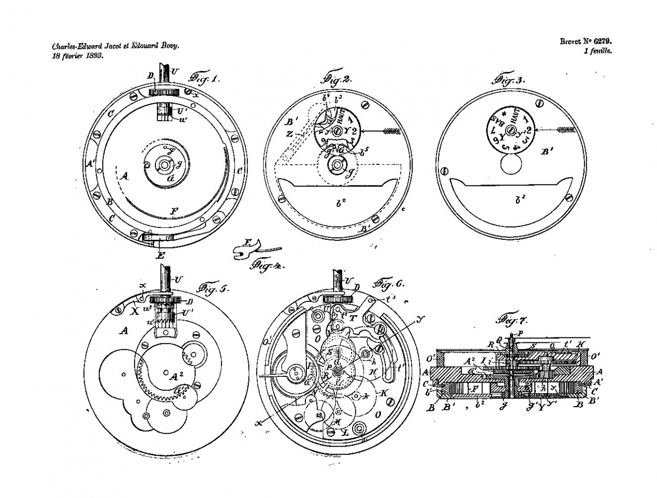

Ночью уже сил и желания на четкую и конкретную информацию не было, поэтому поставил ту что подвернулась, хоть и видел, что кривовата.
Четче и конкретнее смотрите картинки с патентов 496 и 497. Charls-Edward Jacot и Edouard Bovy. Ла Шо-де-Фон.
Стрелка - индикатор запаса хода.
P.S. Упс... Зажал картинку по индикатору и статью про Jacot и Bovy. Исправляюсь.
