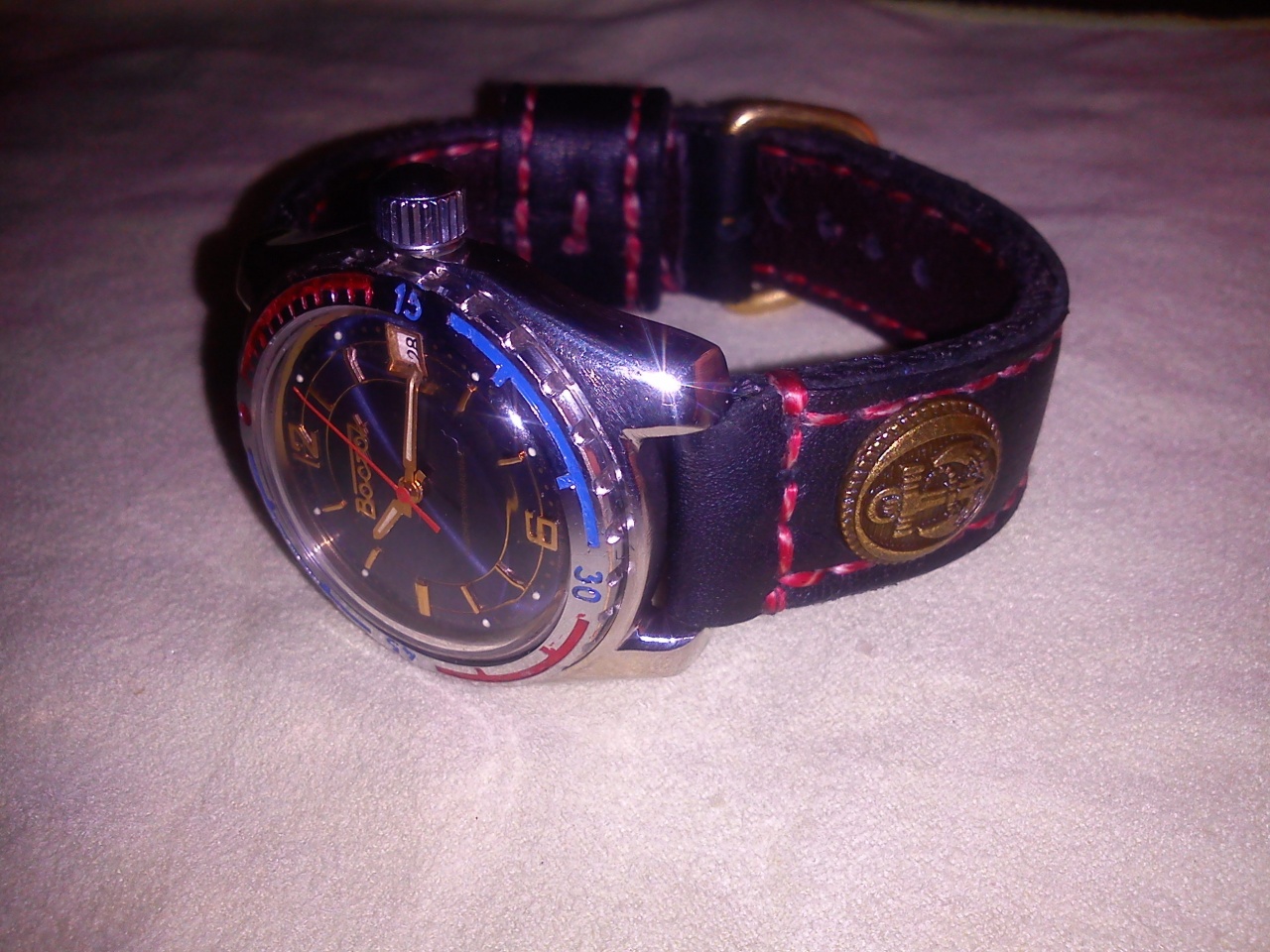

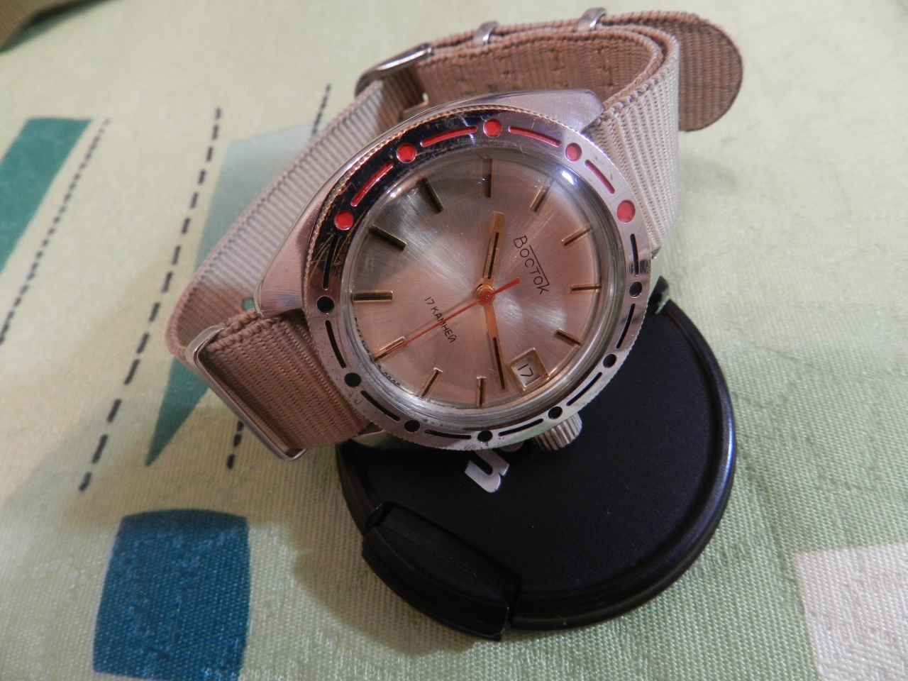

Самое универсальное бочки и восьмигранки и самый хороший друг это дремельделает все,и быстро.
ID:	900178   Нажмите на изображение для увеличения
ID:	900179   Нажмите на изображение для увеличения
Эти 7 пользователей сказали Спасибо! Popeye78 за это сообщение:
Curikov (21.01.2015), Kaban102 (21.01.2015), KoPalych (21.01.2015), Kushnir47 (21.01.2015), sorcer (22.01.2015), vova64 (21.01.2015), Вадим Лайтман (23.07.2015)

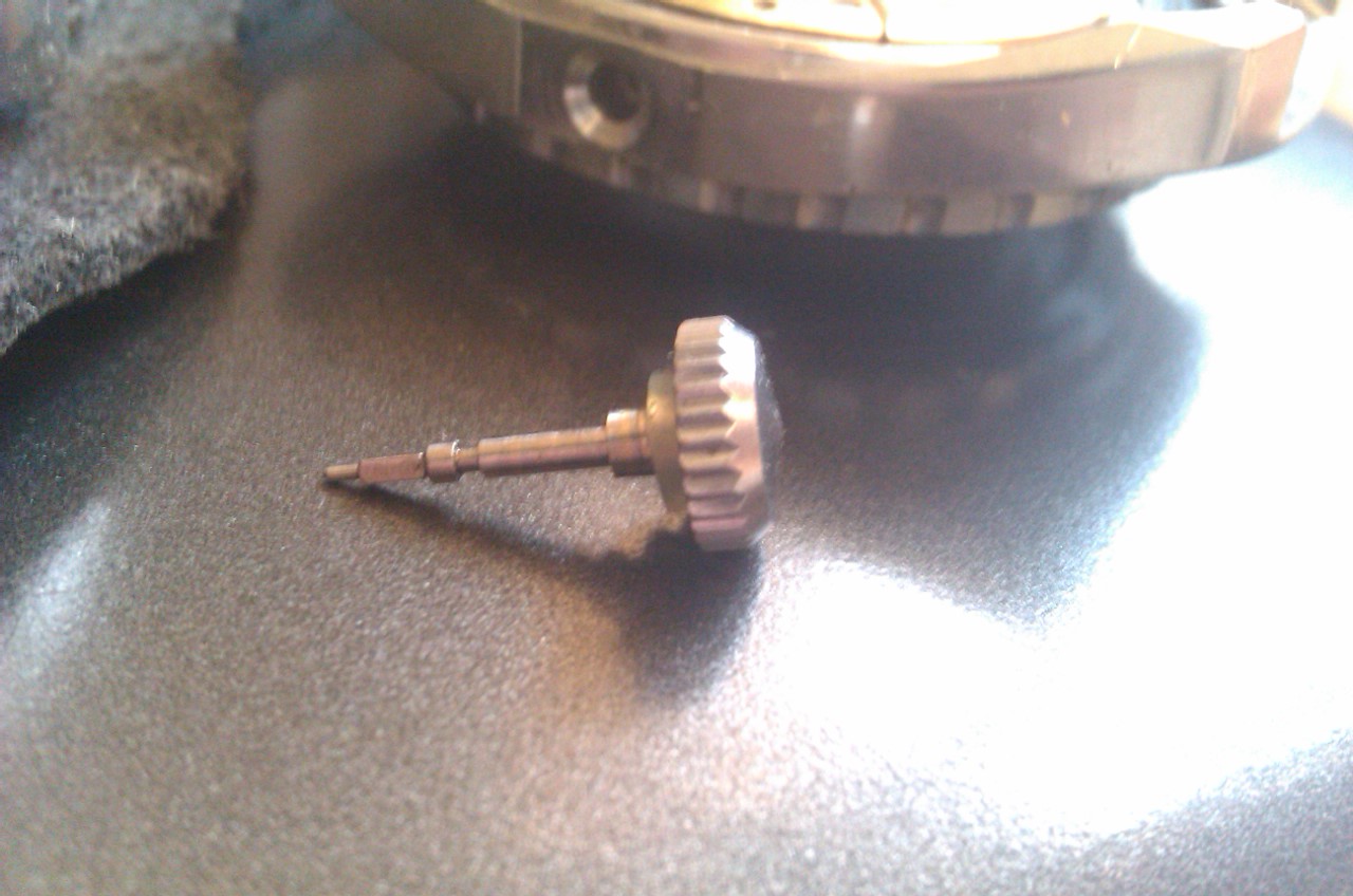

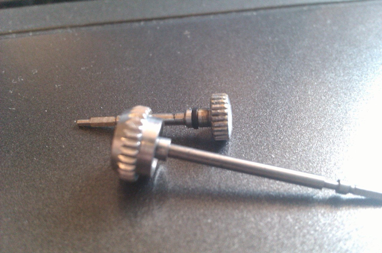

vova64Коллега вот подскажите,как делаете зг на мех.2809 чтобы поставить его в корпус амфибии?сохраняется ли водонепронецаемость?А дремель вещь хорошая,появилось возможность купил не думая,не жалею,можно докупать насадки,приспособления разные.
Я уже отказался от амфибийной зг(соединение через втулку,срывает пружина)воду держали в ведре,в наших фекальных ,,водах,, не проверял. Только от карм.Молнии,обрезал ,,юбку,,поставил манжету и готово. фото выложу ,а если проточить канавки на футоре зг под колечки(как на Ориенте.Ракете вечн.календарь) то и заныривать в них можно метеров на 100,а не только под душем.

vova64Очень хотелось бы увидеть.

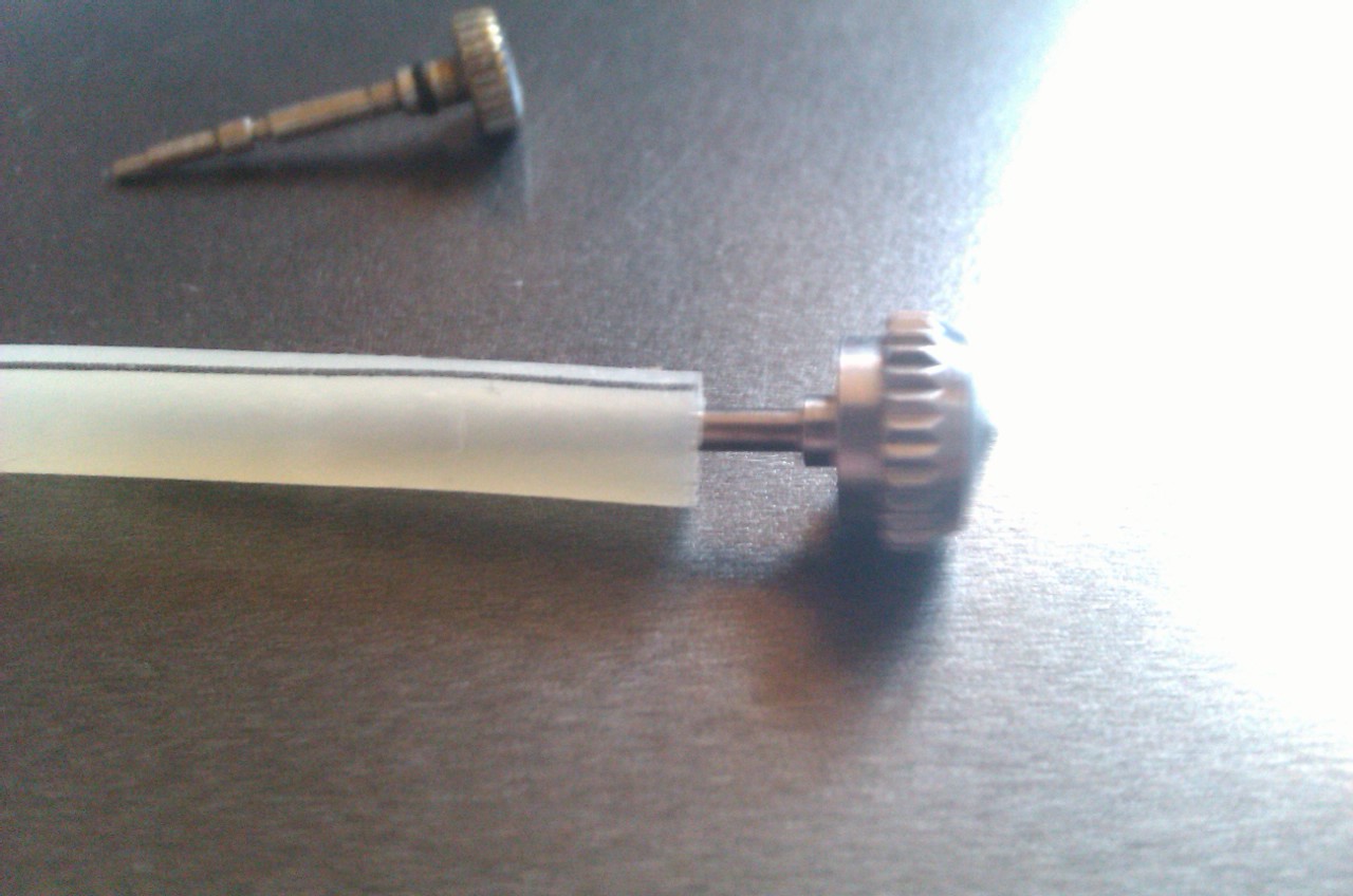

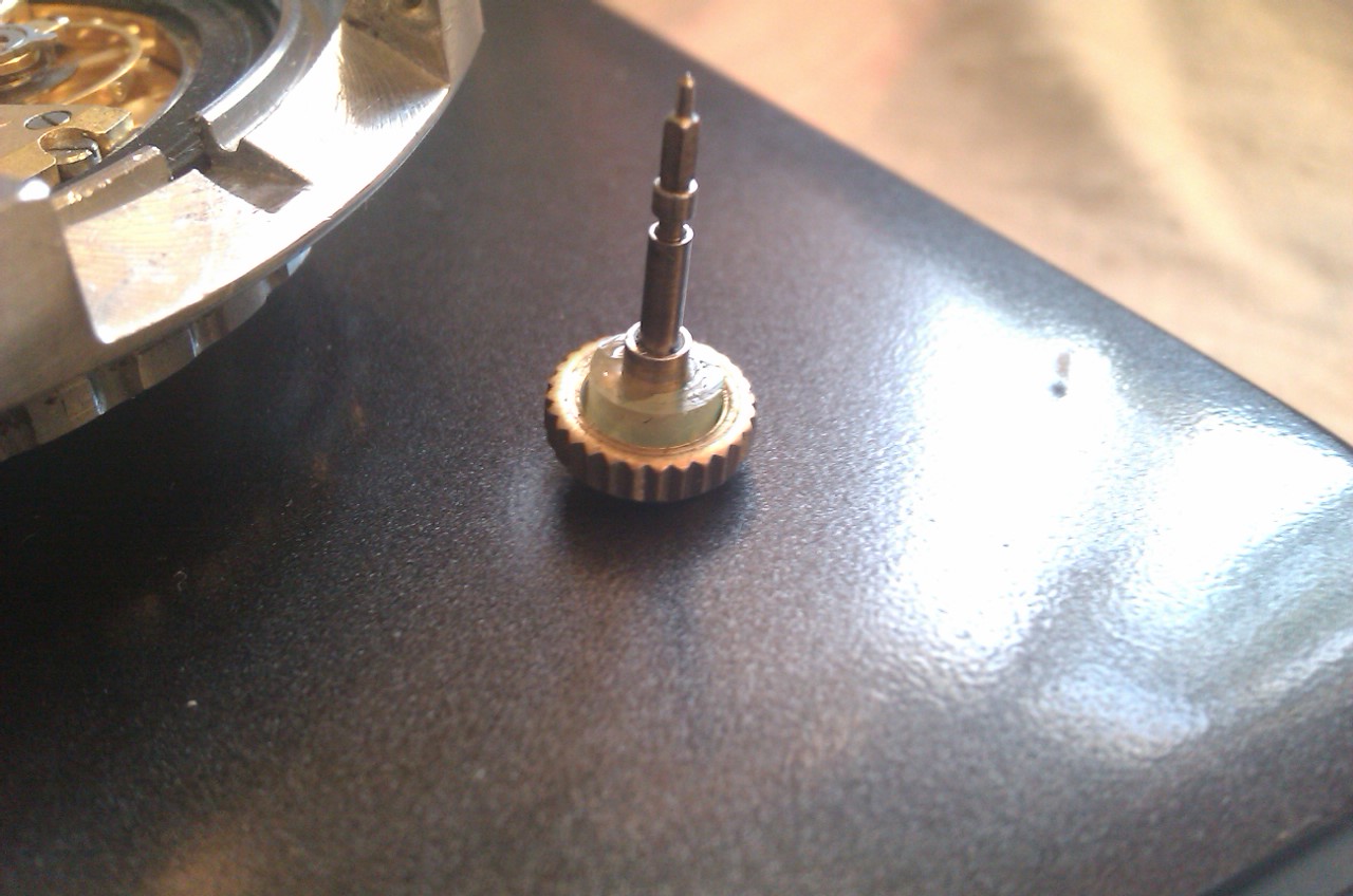

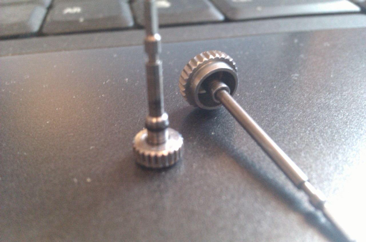

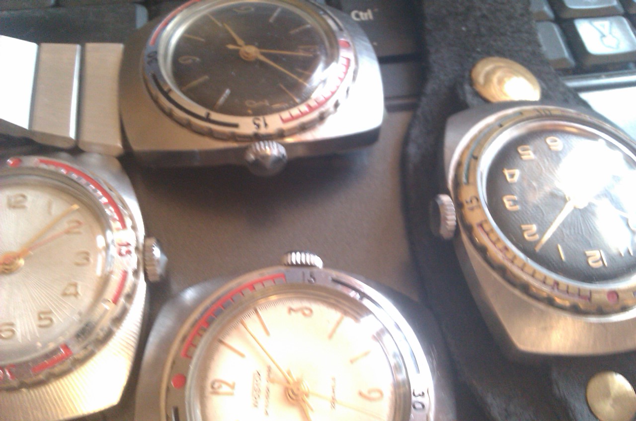

Вот, как то так. манжеты нарезаю из трубочки резинвинилкаупчукгидрилхлориттххх от ксерокса,в корпусе делаю фаску,ошень полированную,для более лучшей плотности.
ID:	900220   Нажмите на изображение для увеличения
ID:	900221   Нажмите на изображение для увеличения
ID:	900222   Нажмите на изображение для увеличения
ID:	900223   Нажмите на изображение для увеличения

Сообщение от Popeye78 Посмотреть сообщение
Ремешочек знатный на первом фото...Чую,что э...эксклюзивный...Хочу такой черный,на Альбатроса радиорубочного.Откуда дровишки,если не секрет?
