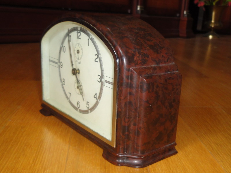

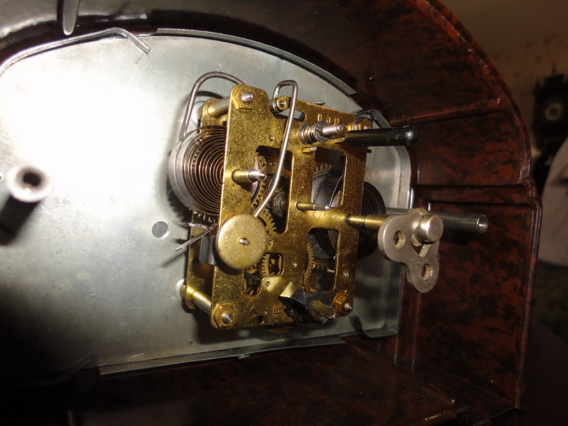

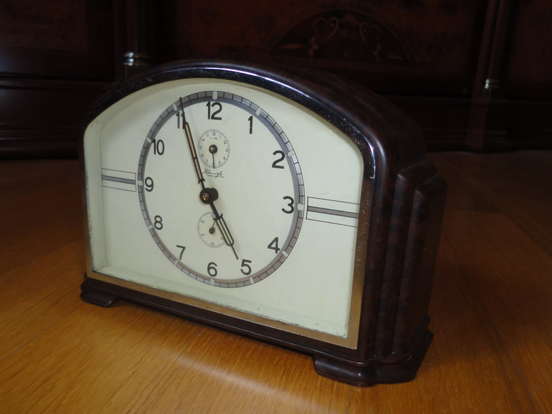

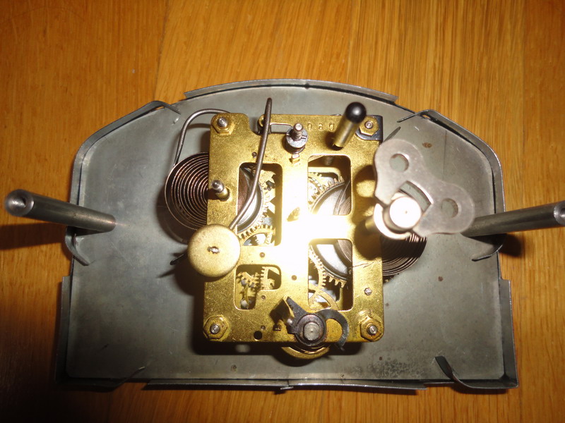

будильник Kienzle
Добрый день!
Знает ли кто-нибудь, в какие годы мог быть выпущен этот будильник?
ID:	1090295 Нажмите на изображение для увеличения
ID:	1090296 Нажмите на изображение для увеличения
ID:	1090297 Нажмите на изображение для увеличения
И вот ещё вопрос. Часы отстают минут на 8 за час Как решается этот вопрос на подобных механизмах?

Механизм похож на Халер, Кинцле купил Халер думаю в 1920. Вероятно около 1930.
Прежде чем боротся с отставанием, нужно восстановить амплитуду колебании баланса. У оси баланса конические верхи, которые притупляются после долгой работы. Нужно их приточить и отполировать. Можно придется подменить и центровые винты (конические подшипники баланса)

По времени изготовления-послевоенные , 40-50 -е года

История сего будильника неизвестна - я его купил пару месяцев назад на Авито. Буду благодарен контактам мастера. Я сам такие часики с балансом не ремонтировал, и не хочется учиться на таком симпатичном образце.
У меня ещё и Юнгхансовский Джокер с подобной проблемой имеется - тоже всё руки не доходят.

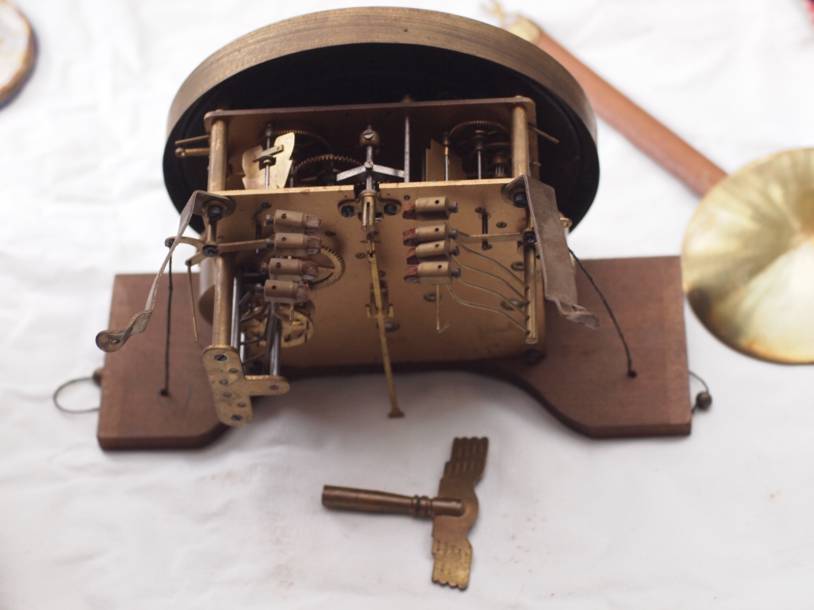

Добрый вечер, ув. форумчане. Недавно в странствиях по Франции были прикуплены настенные часы. Торговая марка P.Lapertot из г. Avallon, тип часов "Вестминстер", механизм Kienzle. Часы крупные высотой 70см, ЦБ 18см. Ходят хорошо и бой очень красивый. Ключ видимо оригинальный. Из недостатков-отсутствует нижняя деталь корпуса\. вероятно это была просто накладная плоская деталь. Наверху следов от короны не видно. Возможно у кого-то имеются подобные... Также интересно мнение о возрасте часов. Заранее спасибо!
