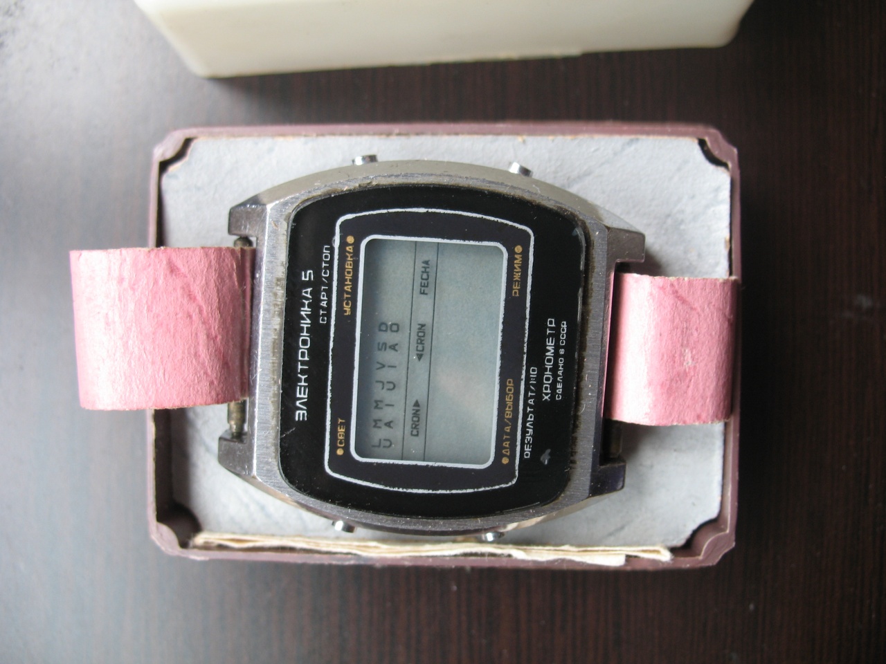

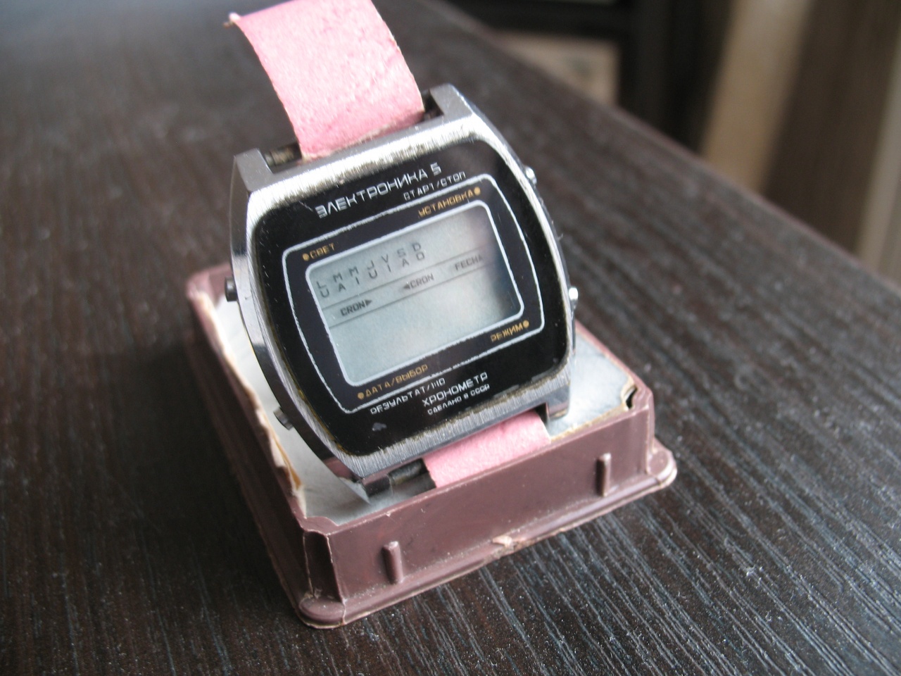

внесу свои пять копеек:

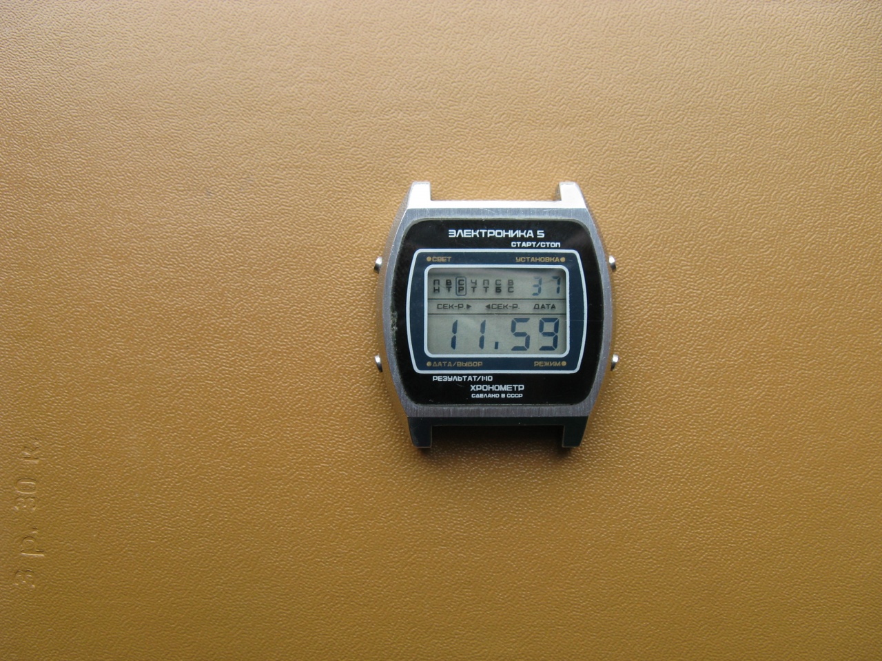

30354 (207) после многолетней спячки снова в строю!
