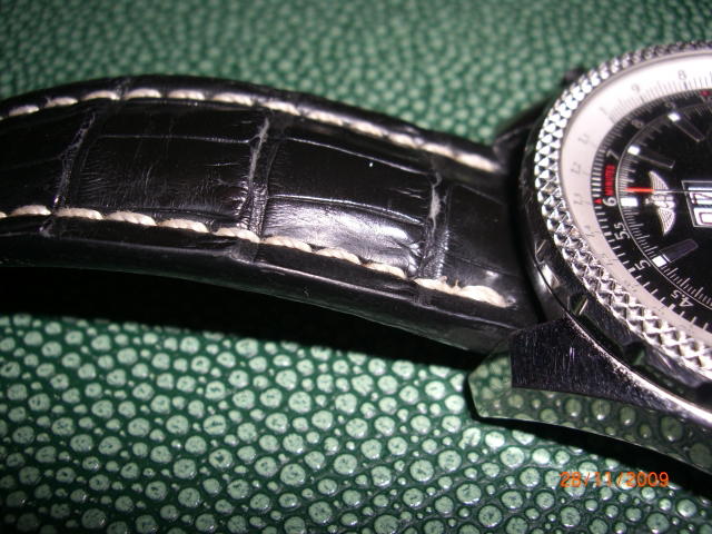

Сообщение от untitled Посмотреть сообщение
Юлия, спасибо за содержательные ответы на вопросы.
А вы знакомы с процессом изготовления ремней фирмы Breitling? Видели их живьем? Хотелось бы услышать ваше мнение о них.
Лично я видел много всяких ремней и мануфактурных и ручной работы, но аллигаторы от Breitling кажутся едва ли не лучше всех! Интересен ваш комментарий.
Спасибо!
Брайтлинг делает хорошие ремни. Вот например, Брайтлинг фо Бентли. Выглядят они супер за счет своей брутальной контрастной отстрочки, и ярковыраженного рельефа. Единственное, кожа, которая используется на подкладке и для создания толщины ремня - сильно жированная. То есть в ней большое содержание жиров. В связи с этим не очень хорошо может держаться красящий слой по краю ремешка. Приходилось пару раз делать реставрацию такому облезлому краю на этих ремнях.
