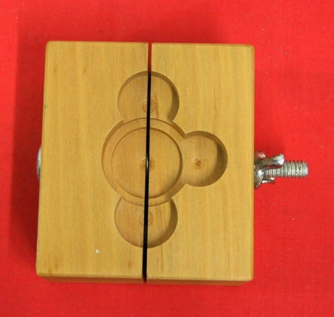

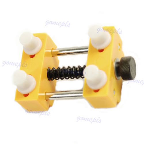

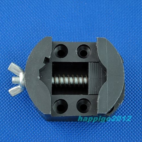

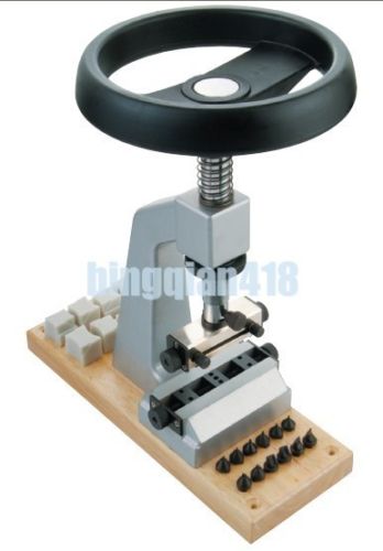

Одобряю, у самого такого плана, китаец, но хороший, без люфтов. Бывает нормального качества, а бывает... не очень. к любому ключу нужен держатель часов, у меня деревянный. Хватает.
Вложение 873607 Вложение 873608 Вложение 873609
На фото держатели и "Руль" (очень хорошо, но дорого, не для любителя, должен работать и окупаться)
ID:	873610   Нажмите на изображение для увеличения
ID:	873611   Нажмите на изображение для увеличения
ID:	873614   Нажмите на изображение для увеличения

Наверное не буду покупать "руль". Это уж слишком. Я же не часовой мастер.
Только для замены батарейки/аккумулятора в часах.
