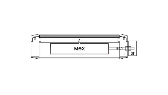

Это я в первом приближении нарисовал, не технарь я.
Мне кажется, тут можно ещё пару мм скостить, если мозг поднапрячь. И ремень не параллельно же крышке на руке идёт, а под углом вниз уходит. ЗГ можно сделать потоньше и пошире... Варианты есть. И прийти к толщине амфибии.
Нужен, конечно, вердикт производителя.

Сообщение от Misrob Посмотреть сообщение
В последний момент не переигрывают, уже поздно. Переигрывают на этапе чертежей... А это ой как далеко до "последнего момента".
Вот набросал с ЗГ на 6 часов с учётом размера меха, расположения вала и нашего размера корпуса
Высота корпуса от самой верхней точки до самой нижней - 15 мм
ЗГ - 7*4 мм (размер востоковской ЗГ от амфибии)
Ширина ранта - 3,7 мм
Диаметр шляпки винта - 1,6 мм
Выимка в месте крепления ремня - 4*4 мм
Толщина стекла - 1,5 мм
Вроде симпатично получилось!
не технарь я.
да я тоже. но чертение было моим любимым занятием.
изобразил ЗГ на 4 часах (когда оси ЗГ не мешает углубление дужек).
наращивать диаметр часов с маленьким мехом - понимаю.
наращивать высоту часов - еще не понимаю.
вот здесь видно перечение оси ЗГ.
а вот с дужками с ЗГ на 6 часах.
ID:	871739   Нажмите на изображение для увеличения

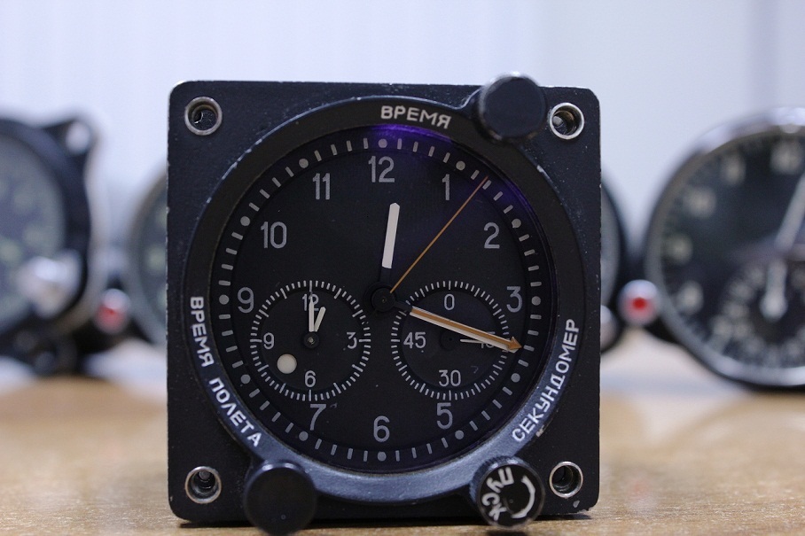

для инфо
