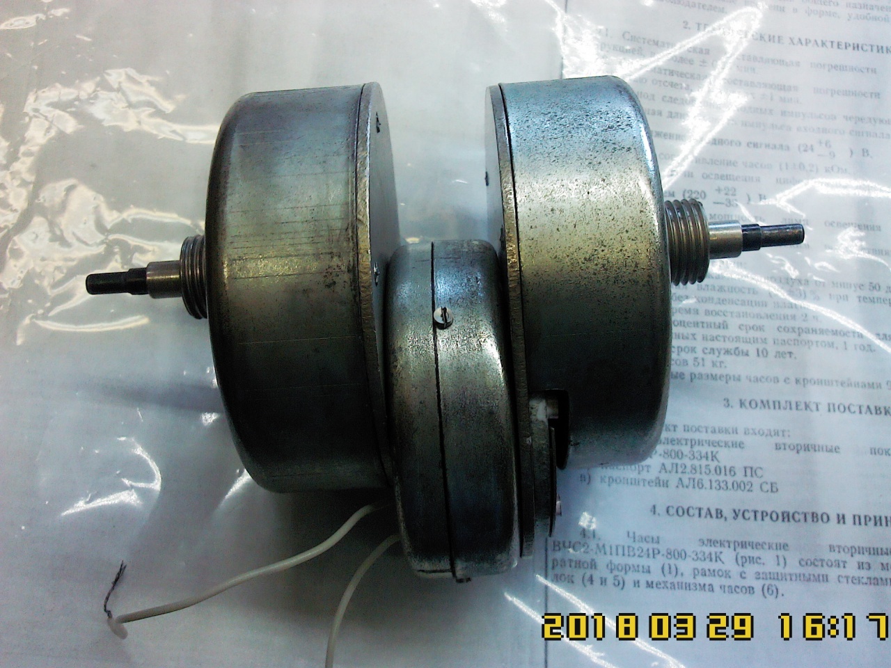

Принесли мне сейчас такие в ремонт. Возраст около 30 лет. В обоих редукторах выработка в осевых отверстиях на вексельных колесах.
Стянул, дёрнул с 24 вольт, вроде крутятся.

Для неспециалиста, коим я являюсь мне из фото не понятно, это "минутный" механизм или там внутри двигатель?
То есть у них управление импульсом или постоянным/переменным крутят двигатель?
Лет 20 назад мне попались часы из бассейна, так там стоял двигатель, который тормозили текстолитовыми накладками, чтобы добиться точности вращения секундной стрелки.
Совершенно верно.

Интересно, эти двигатели продаются еще?
Если нет, то насколько дорого будет дать б/у двигателям вторую жизнь, если таковые где то найдутся?
И я правильно понял, что этот экземпляр Вам в ремонт отдали, а не на продажу?
