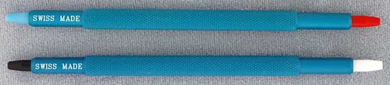

Добрый день, прочитал рекомендации, ключ для установки стрелок решил не брать. Поднакопил денег на
Может из практической деятельности кто даст совет и оценку.
Есть вот такой
но денег не хватает и у нас стоит в 2 раза дороже, чем первый. Ребята дайте оценку из личного опыта кто пользовался, брать первый или все таки поднакопить и маленько подождать, но все таки купить второй вариант. Заранее спасибо.

Часовщики, неужели таким никто не пользуется, начал задумываться, а зачем мне тогда такой нужен. Пользуюсь стержнем от ручки, но там диаметр подходит только к часовой стрелке, минутную стрелку неудобно насаживать, а секундную глухим концом, стержни с разными диаметрами не удалось найти, в канцелярке как на идиота смотрят, вам мол в какую ручку стержень, а я да это так для дела нужно. Вот и подумал взять с разными диаметрами, чтобы не дай бог не испортить стрелки. Опытные часовщики здесь давали совет вообще не использовать металлические предметы при работе стрелками. Может кто и пинцет подскажет пластмассовый, нашел китайский, но губки корявые, а в Хоротеке цены кусаются и не хотелось платить деньги в пустую, там делриновые наконечники никогда не сталкивался.
