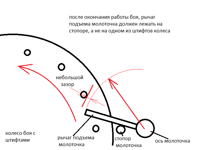

Сообщение от Ignat1707 Посмотреть сообщение
Дмитрий, добрый день! У меня та же проблема - чехарда боя часов со счетным колесом. И у меня тоже была мысль провернуть счетное колесо. Но оно же посажено на вал настолько жестко, что это не получается. Как бы Вы поступили в этой ситуации?
переставить колеса боя чтобы все корректно работало
например взять для начала колесо со звездочкой для подъема молоточка(или со штифтами для подъема молоточка)
когда молоточек последний раз срывается с вершины зуба звездочки боя, бой должен тотчас же стопориться.
проверить легко: в состоянии покоя, при заведенном механизме боя, вручную поднимаете молоточек вверх и смотрите на зазор между рычагом (штифтом, собачкой) на оси молоточка, и ближайшим зубом звездочки (или штифтом на колесе), зазор должен быть маленький, но достаточный, в идеале 0,3-0,5мм.
если это колесо стоит правильно, просто переставьте на несколько зубьев недельное колесо с напрессованным счетным колесом относительно триба колеса со звездочкой боя
