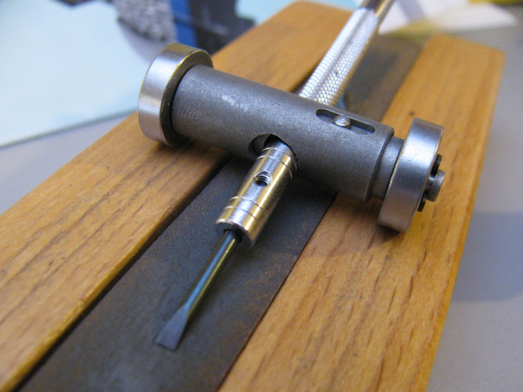

Огромное СПС, но читал в какой то из веток этого форума, что мех надо ставить на подставку, а держатель для корпусов может мех повредить. Все равно СПС.
А заточка для отверток интересная. Она заводская?

А так же приспособу для заточки отверток
Вот самодельная ссылка Втулка, два подшипника, болт.
Заводская почти точно такая же.

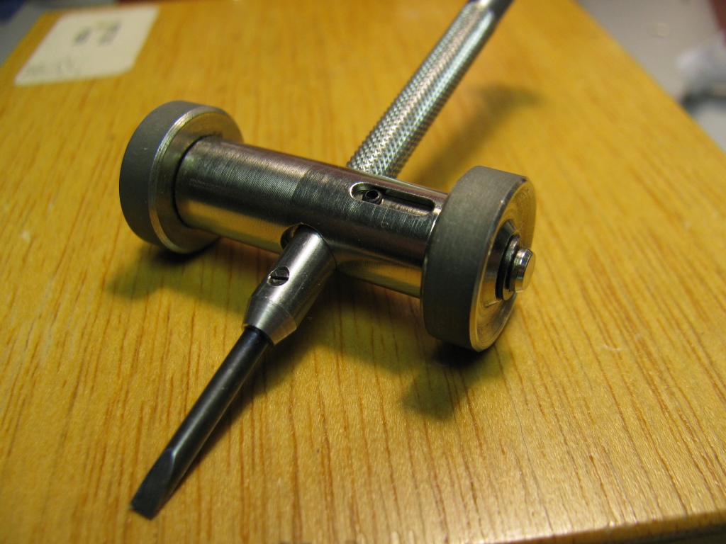

На фото нет держателей корпусов. Станок для заточки заводской.
На первом фото испорченый ролик, им возили по камню, колёса стали квадратные и заклинили, далее более правильный вариант заточки, колёса на дереве - жало на камне. Как вариант можно использовать обычный абразивный круг/широкий брусок, но предварительно закрепить на нём тонкий, но плотный кусок картона. Идеальные, параллельные плоскости и нужный угол появятся не сразу.

В принципе колесики тут и не нужны .
