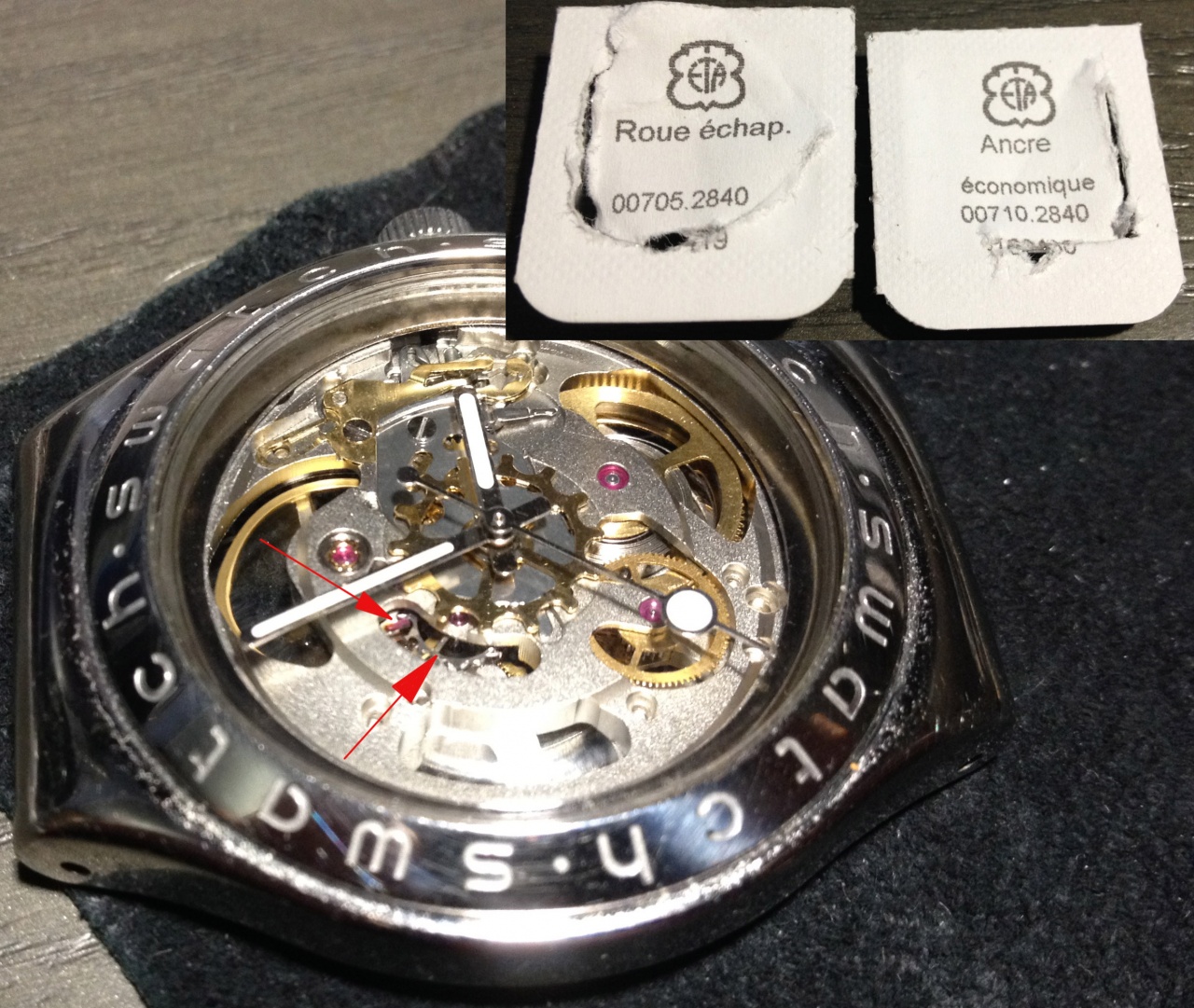

Решил смазать свои swatch и при сборке как настоящий вандал сломал ось анкерного колеса. Пришлось искать новый. Как результат в итоге получились часики с металлическим анкерным колесом и металлической вилкой.
Так что с радостью попрощался с двумя пластиковымим (ужас) деталями родного механизма 2841-1. Подошли колесо и вилка от механизма 2840 и встали как родные. На фотке в углу боксы в которых хранились детальки. "Тюнинг" вышел стоимостью 20 зеленых (цена двух деталек). Эта модель часов и по сей день продается в магазинах, а значит мое сообщение может кому-то пригодится.
Навряд ли еще кто-то умудрится сломать анкерный вал, а вот избавиться от пластмассы в швейцарских механических часах я думаю желающие найдутся.

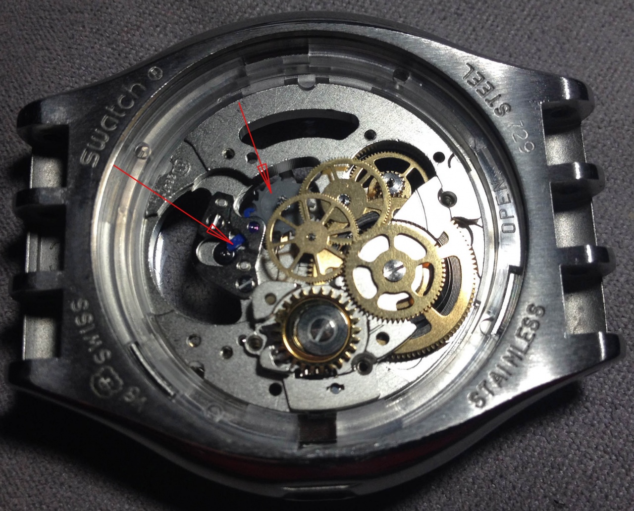

Вот фото пластмассы, которую впихнули на заводе, видимо для удешевления.

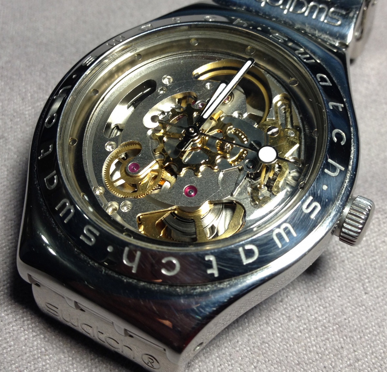

Решил добавить внешний тюнинг. Добавил шкалу с отметками часов в виде отверстий. Думал с начало нанести точки краской, но решил, что это не
совсем будет соответствовать стилю часов и задумке дизайнеров. Часами
пользуюсь больше 3-х лет и отсутствие шкалы иногда напрягало.
