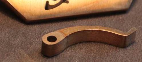

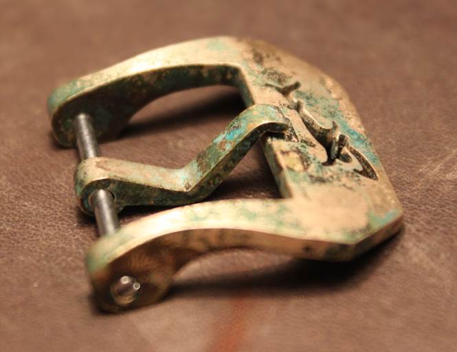

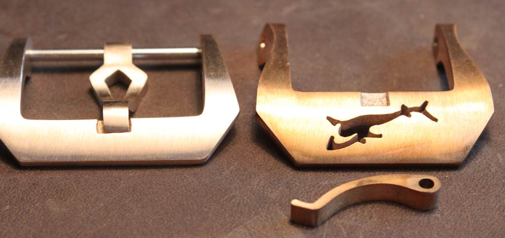

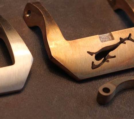

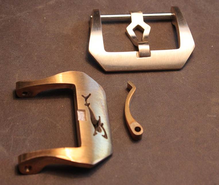

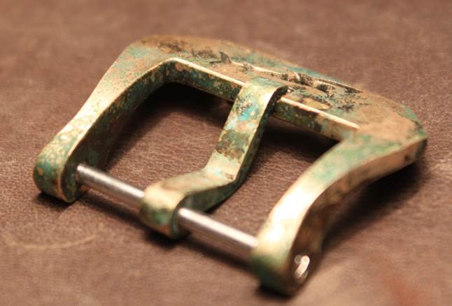

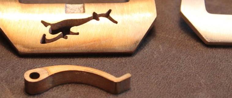

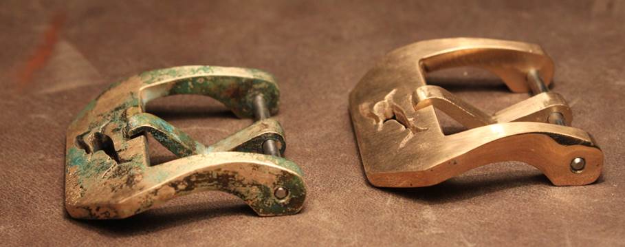

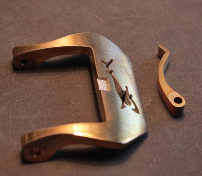

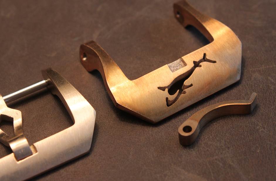

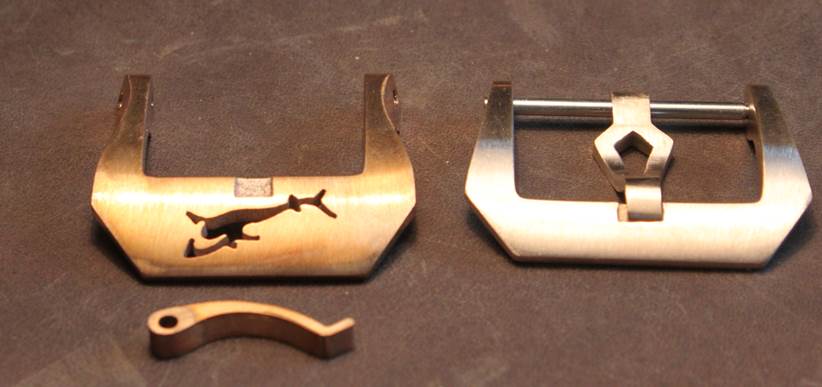

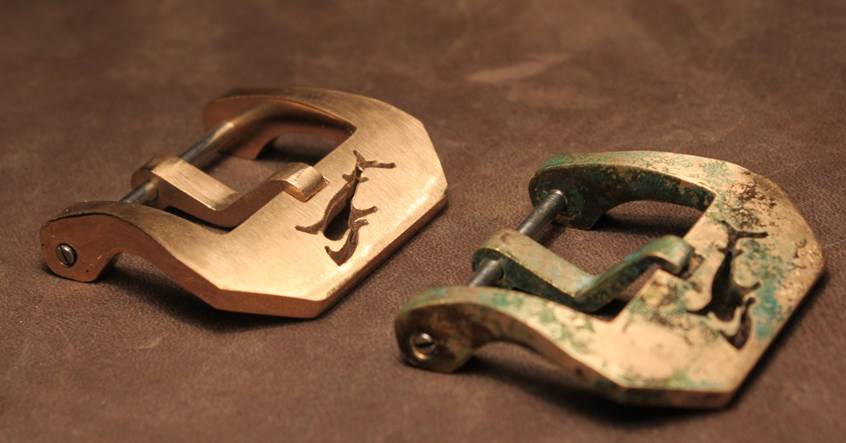

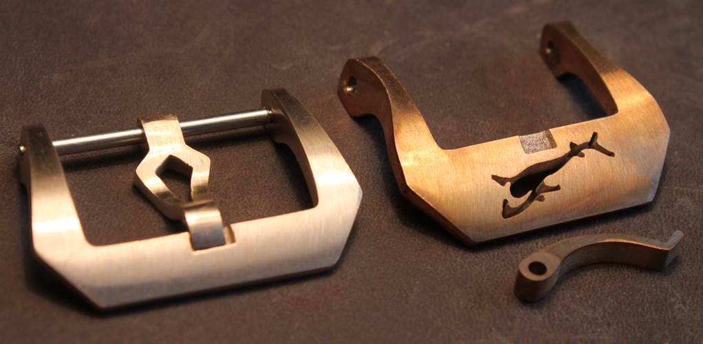

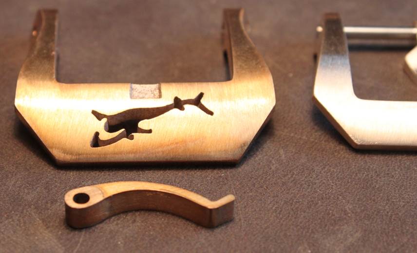

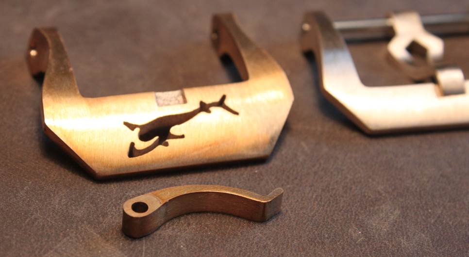

Ну и ещё раз про патину
разыскал баклю с акулой которую обработал примерно четыре недели тому назад и рядом класическая бакля которая отполированая неделю назад
обе бакли отливались в один день из того самого сплава
дорогие колеги решайте сами поевляется потина или нет
больше ничего сказать не могу
с уважением
Арунас

aladinas,при всем уважении,но бронза используемая вами антиоксидная ,о чем написано в технической карте.
Данная бронза используется в ювелирке , в основном для витринных образцов имменно из-за своих антиоксидных свойст и цвета .
Для час-прома это абсолютно "неправильная" бронза.Достигнутая вами патина химически путём на "правильной" бронзе образуется за пару часов на открытом воздухе.

+Может быть это и правильная бронза но посмотрите на способ обработки,
а у меня технология литё
Марка : БрОФ7-0.2
Классификация : Бронза оловянная, обрабатываемая давлением
Применение: Прутки, применяемые в различных отраслях проиышленности (для шестерен, зубчатых колес, втулок и прокладок высоконагруженных машин)
дарагой товарищь где вы видели такое чтобы ктото делал ювелирку из бронзы и ложилбы в витрины ,( неговорю об бижутерий это разные категорий)
да вас моментально взяли бы за соответсвуюшее место чиновники из ведомства надзора за обман покупателя
и ктому хоть она и антиоксидантная но патиной покрывается
Арунас
