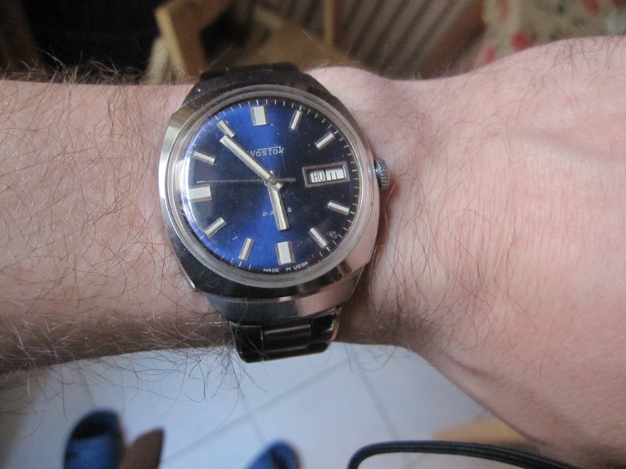

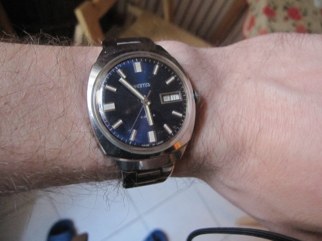

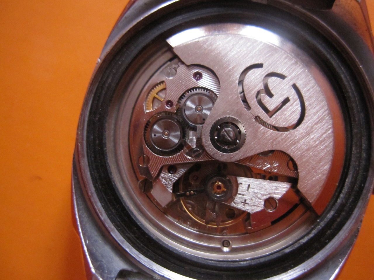

Значит так:календарь дней недели переводится вращением стрелок в обратную сторону.Происходит так:например переводим дату с 30-го на 1-е число,одновременно переводится и дата.После перевода крутим стрелки против часовой и календарь дней начинает переводится назад(на предыдущую дату).Так и крутим до нужного дня недели.Второй вариант таков:переводим двойной календарь ускоренным методом 12-8-12 Вот только перещёлкнулся календарь,напр. в без пяти двенадцать,сразу от этих без пяти крутим в обратном напр. до 8-ми.И затем обратно до наших без пяти двенадцать.Если прокрутить стрелки дальше 12-ти(напр. до 12.15)то числа месяца не переводятся а только дни недели.
Надеюсь не очень путано объяснил.А часы понравились,крупные но не высокие.Метки и стрелки большие.2427А-с реверсивными колёсами без рубинов(давно искал на 21 камне).И фаски и винты полированые-переставить полосатый сектор и синие винты и будет мех-зм Восток-ЕвропаЗабыл стекло полирнуть.Прокладку поставил от амфибии,полихлорвиниловая задубела.Да,и никаких намёков на кнопку.
