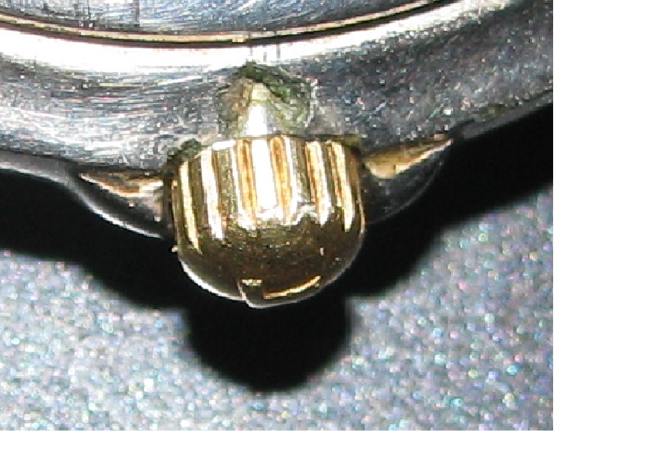

Может быть кто-нибудь знает, можно купить корпус под механизм 2846. На фото видно - при ударе о ЗГ валом был разрушен корпус, теперь при носке быстро запотевает стекло. Выбросить пока жалко, на АВИТО такие же часы 6-7 тыс. рублей. Может корпус отдельно дешевле будет?
