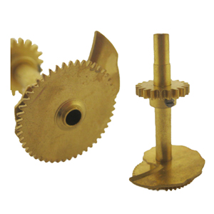

не надо ничего снимать и подкладывать
просто нужно отрегулировать осевые зазоры улитки и гребенки и отшлифовать скос на штифте гребенки, чтобы он плавно без заклинов наезжал на улитку и отжимался

Если уж по-хорошему, то надо и угол этого скоса делать поменьше. Хотя иногда и без всяких переделок легко отжимается. Да, и ещё: я тут буквально на днях собрал для сестры жены маятниковый "Янтарь" с боем. Сейчас ход регулирую, ТРОЕ часов по очереди в квартире бьют. Одни на минуту вперёд стоят, другие нормально, третьи - на минуту назад. Так вот, получилось очень удачно: если бой не заведён, то гребешок не падает, он повисает на штифте, который во время боя его поднимает на один зуб после каждого удара. А если бой заведён, то в момент "подготовки" кулачок с этим штифтом чуть поворачивается и гребешок падает, как положено. То есть, эта система с подпружиненным штифтом на гребешке и скосом на нём вообще не нужна.

можно и саму улитку доработать, сделав загиб на грани, который будет помогать штифту отжаться, как здесь
