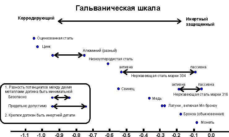

Интереснейшая статья, рекомендуется к прочтению:
"МЕТАЛЛЫ В МОРСКОЙ СРЕДЕ" http://rostfrei.ru/edelstahl.nsf/pages/screwsinwater , http://t22.nm.ru/Fasteners.htm
Фото из приведенной статьи:
Существуют сплавы, сами по себе способные являться гальваническими парами. Самым ярким примером является латунь, у которой в присутствии электролита одна из "фаз" начинает корродировать. Явление именуется "децинкификация". Латунный элемент, подверженный этому явлению, представляет собой неприятное зрелище и теряет свою прочность.
(с) http://rostfrei.ru/edelstahl.nsf/pages/screwsinwater
