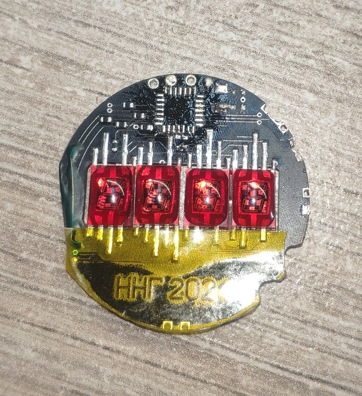

прошивается она по-хитрому (получится догадаться, как?).

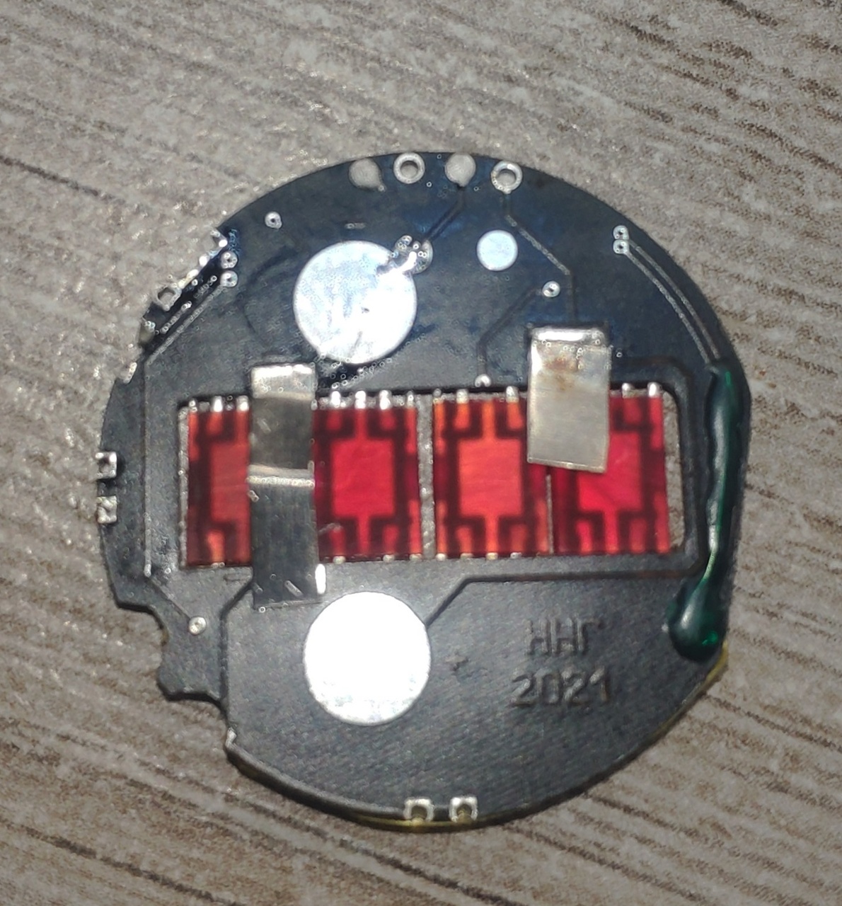

Получится показать плату с обеих сторон? Интересует принцип разводки линий под индикаторы.
Да всё элементарно, прошивается через кнопки))) там же все подписано) Я атмеги не люблю, больше пики и стмки. Чуть позже выложу фотки

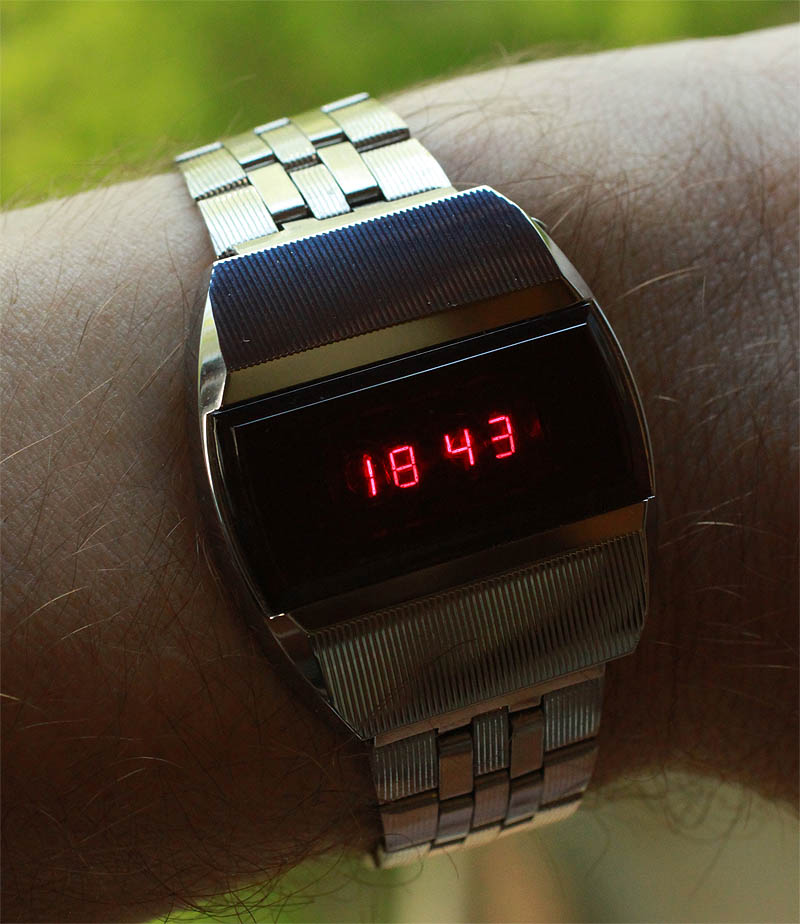

подродные фото, второй вариант платы зеленый, полностью переработанный. Коричневая первая с косяками) Более подробно расказать не могу так проект комерческий.

Сообщение от Teoprit Посмотреть сообщение
...на самих индикаторах оптическим мономером сформированны линзы.
Восхищён!!!
Как добивались одинаковости линз нескольких индикаторов?

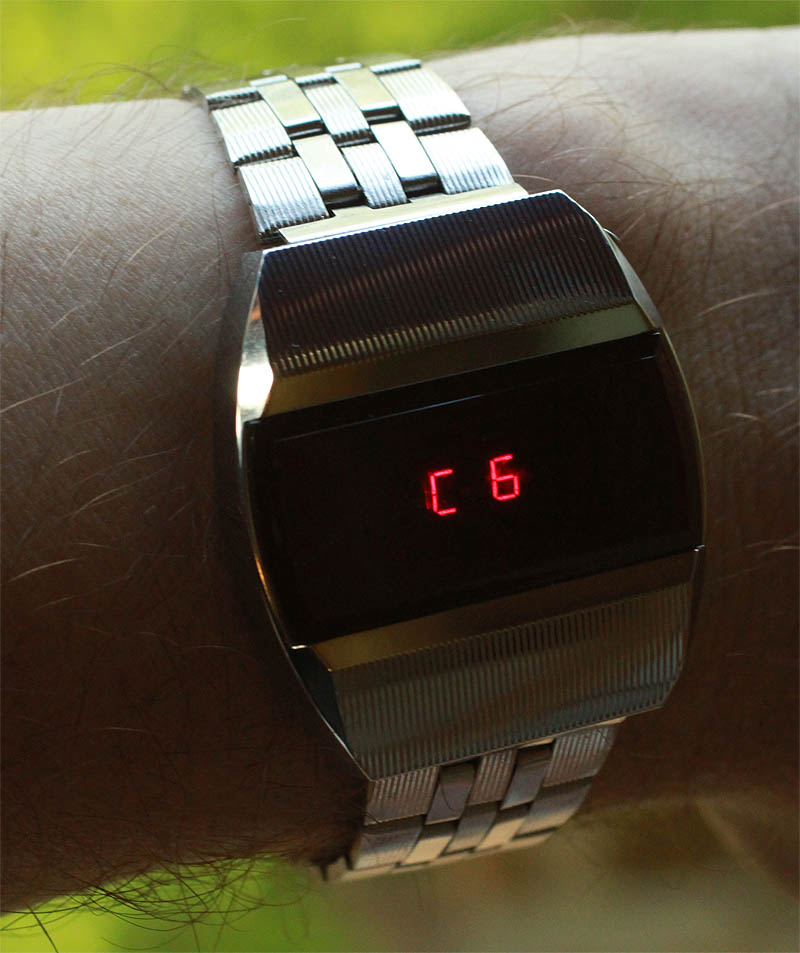

Как сложно все стало, раньше всего один чип, 4 кристалла по 9 сегментов, кварц и контакты - вот все, что помещалось на плате и стакане. Да, еще блок линз.
Зато красота неописуемая, вечный календарь, цифровая настройка точности хода и всего три кнопки

Сообщение от booBot Посмотреть сообщение
Восхищён!!!
Долгим методом наложения и снятия, добивался равномерности, потом полимеризировал.
Первый раз вижу электронику с буквенным обозначением дня недели.

Так у вас корпус женский иллюминатор именно от такой, там же не зря всего 3 кнопки.
Я так и думал, что это не просто результат растекания одинаковых капель по индикатору...
Хорошо бы посмотреть, как это делается!
Ещё раз, - спасибо, восхищён мастерством.

Не пойму, токоограничивающих резисторов по выходам на индикацию нет? У меня все проблемы с компоновкой платы именно из-за них.
