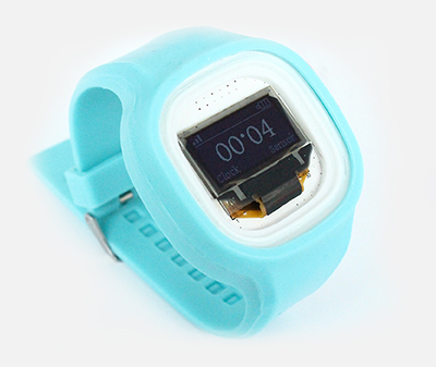

Опробовал новый корпус.
7$ Китай.

Увидел у китайцев на Arduino. 26$
Индикация та же, только без датчика давление.
И конечно батарейка на день экспериментов.
Но зато Arduino упрощает жизнь начинающему.
