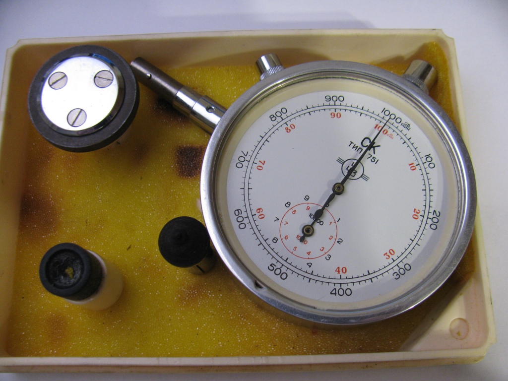

Зато такую штуковину, просто подержать в руках, уже приятно.
На фото тахометр ЧЧЗ 60-х годов.

Сообщение от Slepoy Посмотреть сообщение
Добрый вечер, Олег!
Очень красивы инструмент!
Пожалуйста, подскажите как используется насадка видимая в коробке, в левом верхнем углу.
С уважением, Душан

Сообщение от Душан Грујић Посмотреть сообщение
Добрый вечер, Олег!
С уважением, Душан
Здравствуйте, Душан Владимирович!
Спасибо!
Пользовался только прямыми насадками, а эту никогда не доставал из коробочки, она предназначена для измерения линейных скоростей.
С уважением, Олег.
Добрый вечер, Олег!
С уважением, Душан
Для измерения линейной скорости
- от 10 м/мин до 100 м/мин; от 100 м/мин до 1000 м/мин.
Тахометр имеет часовой механизм, работающий около четырех секунд, из которых три секунды падает на фактический промежуток измерения, а остальное время на пуск и остановку механизма
Спасибо Олег!
Это является очень полезным, этот тахометр измеряет скорость резания - скорость по ободу, в единицы м/сек, наверно используя красную шкалу.
С уважением, Душан
... скорость по ободу, в единицы м/сек, наверно используя красную шкалу...
Да, м/минуту.
Да, м/минуту
Не очень понятная шкала. Линейная скорость зависит от диаметра, т.к. длина окружности равна 3.14 Х диаметр. Здесь градуировка сделана на основе стандарта 10 оборотов = 1 метру, т.е. за основу взят диаметр ~ 3.18 см. По-моему это довольно странный стандарт, особенно для метрической системы. Если я не прав, то может быть меня кто-то поправит?

Сообщение от popeye Посмотреть сообщение
Добрый вечер, Костя!
Ничего странного, скорость резания выражается в линейных единицах м/мин или м/сек. Токарю надо знать только сколько есть линейная скорость, правда она зависит от диаметра, поэтому и сделано так чтобы можно было прямо измерить линейную скорость вращаемое заготовке.
Надеюсь мне удалось объяснить по Русски чтобы было понятно. В таблицах всегда скорость резания выражается в м/мин, никогда в оборотов в минуту.

Все понятно, Душан. Видимо линейная скорость замеряется по окружности заготовки, с помощью какой-то насадки. Я не учел этого момента. Спасибо!
