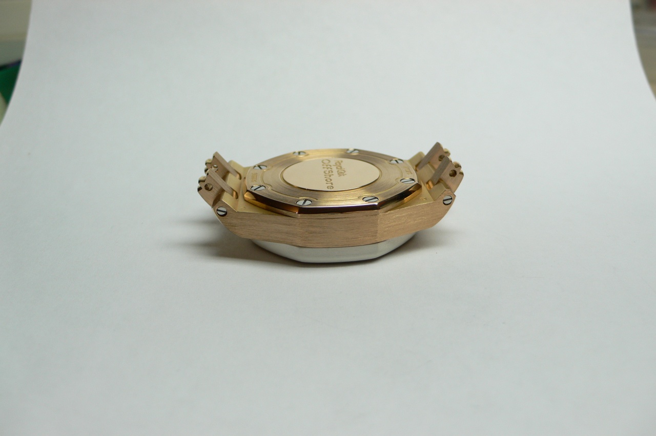

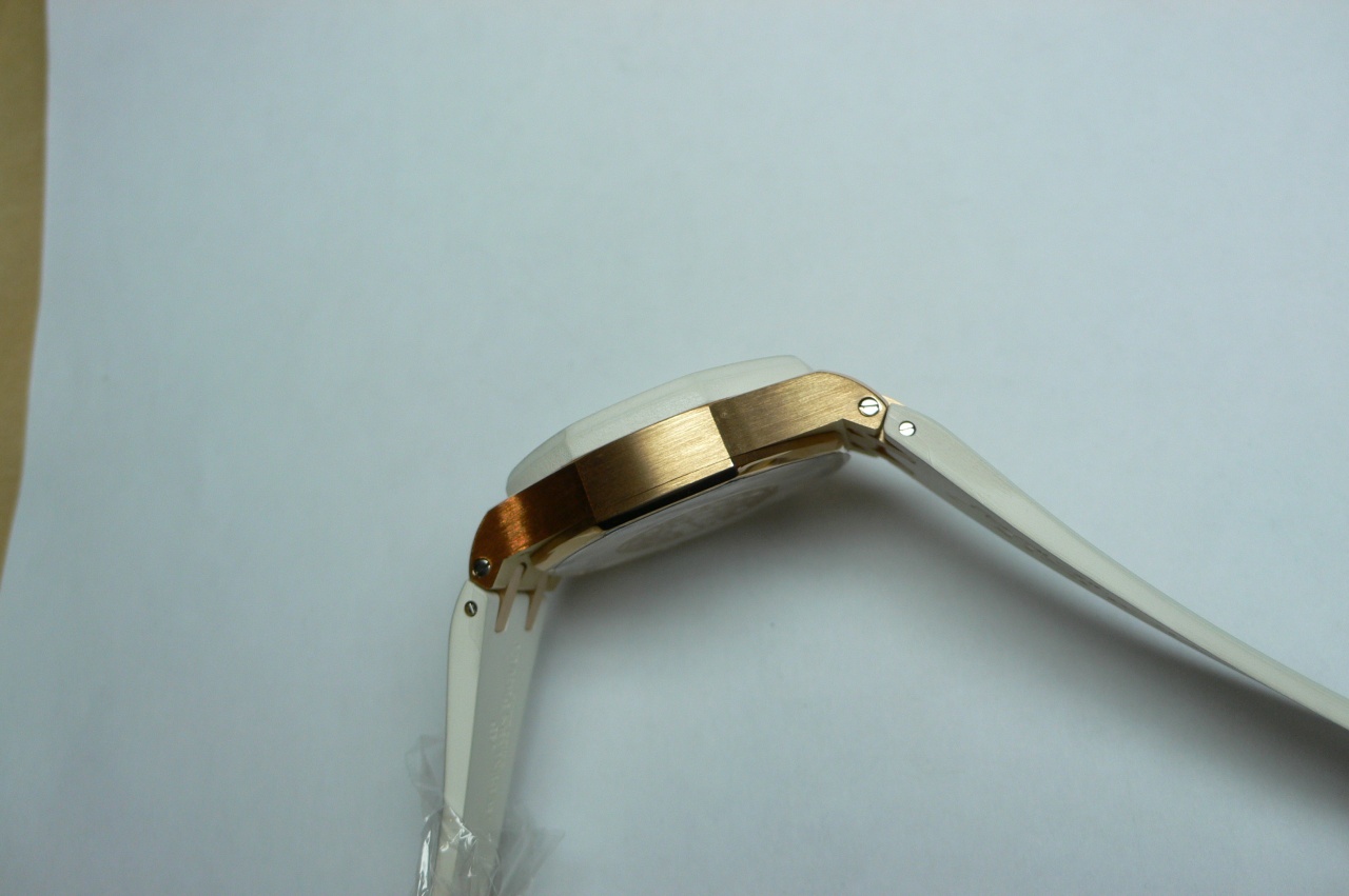

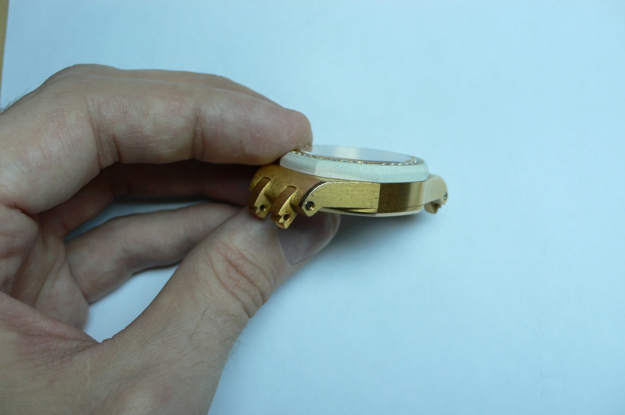

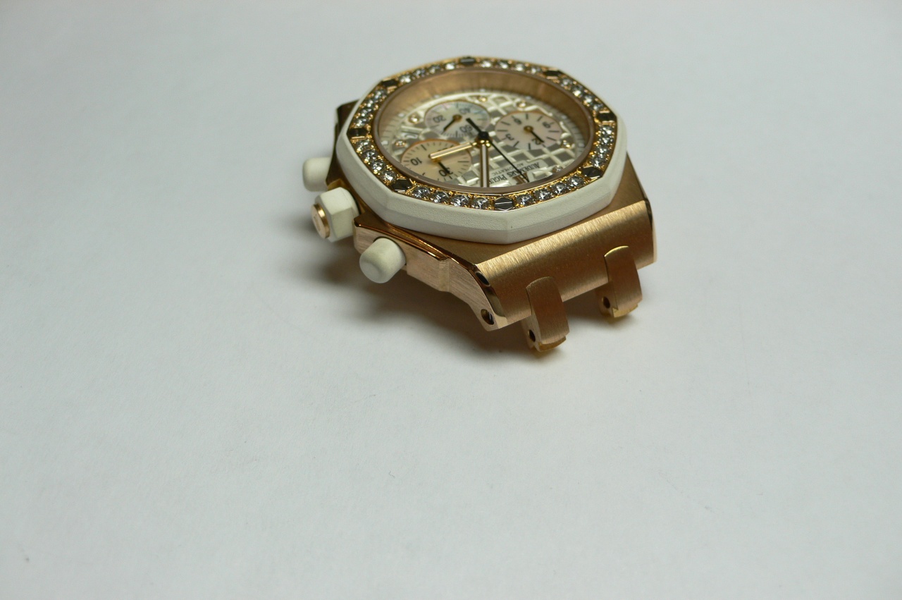

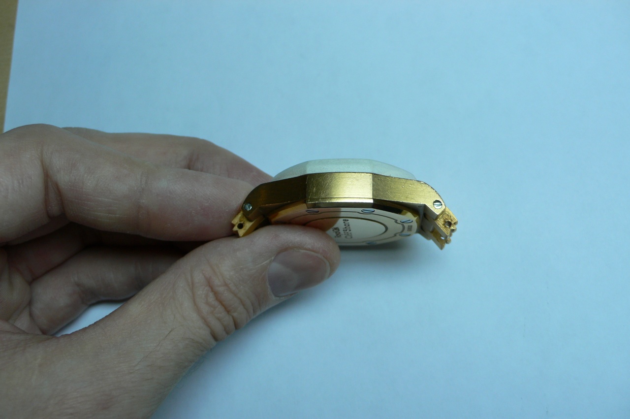

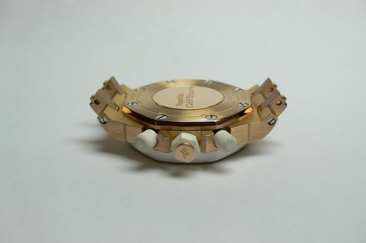

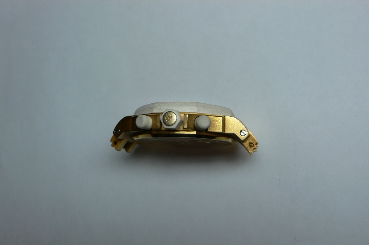

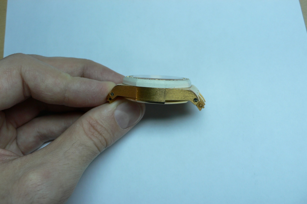

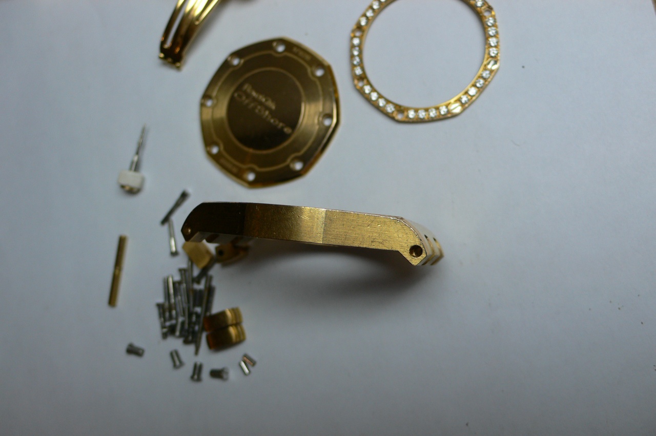

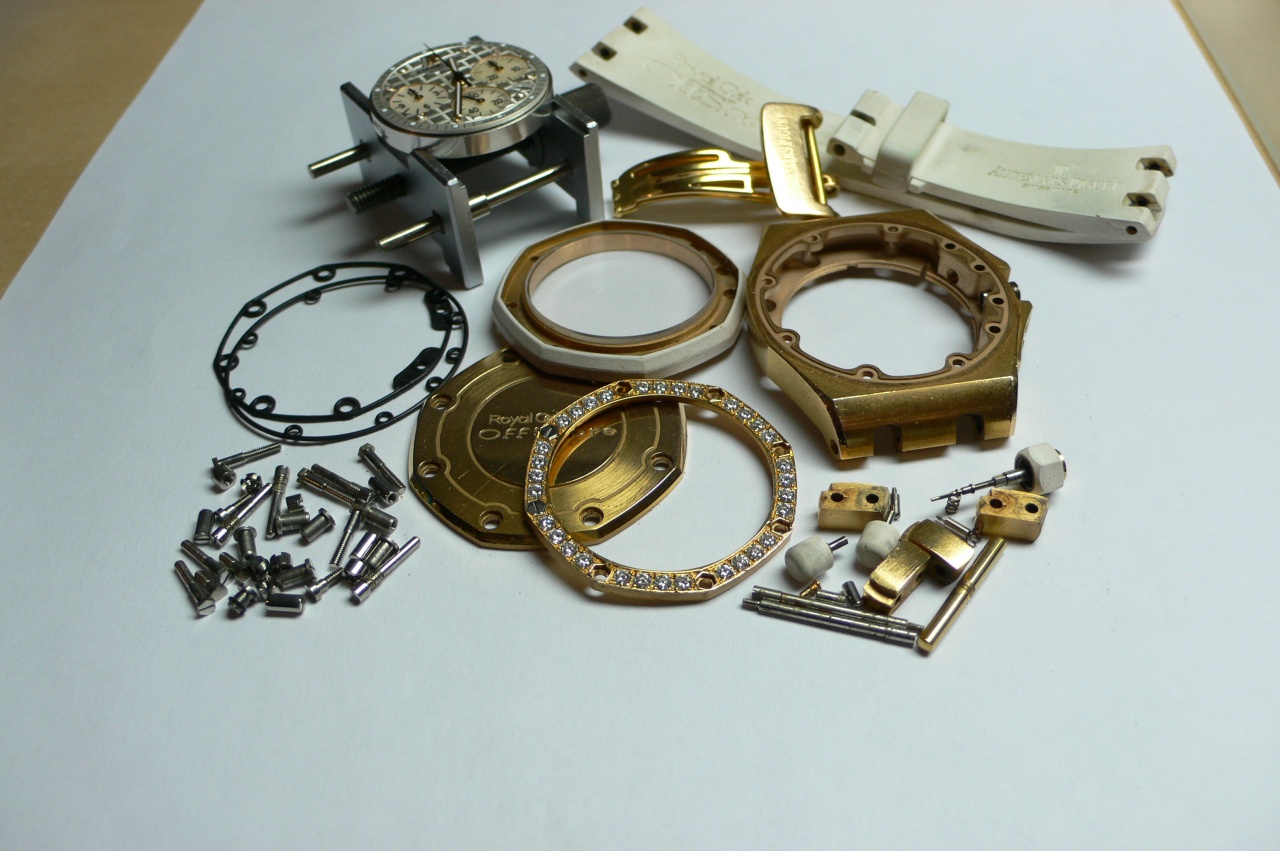

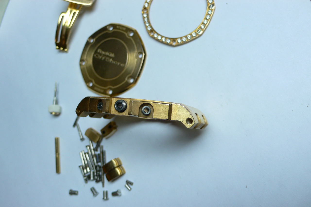

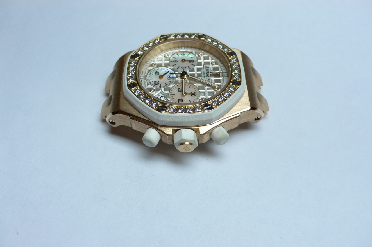

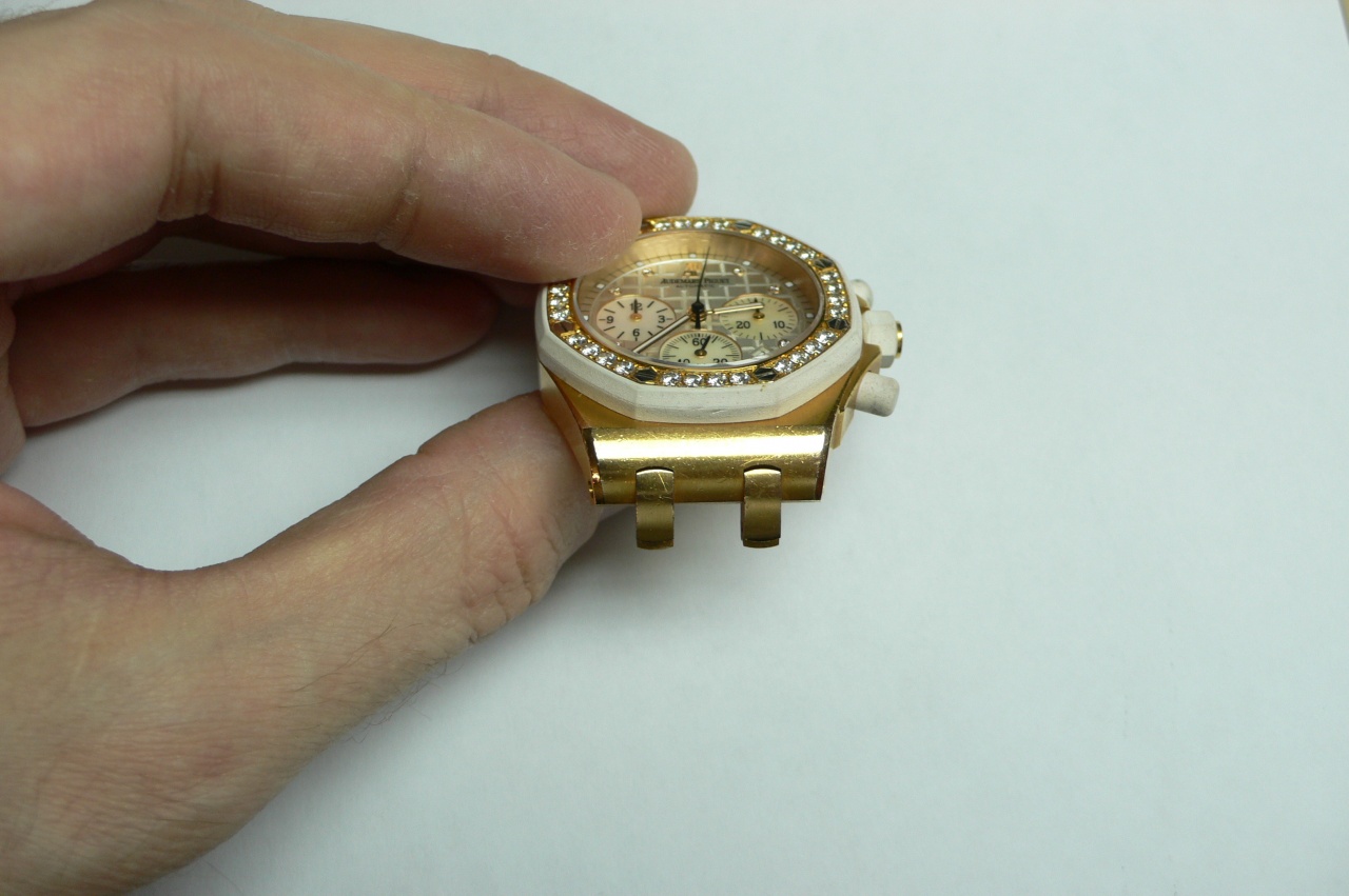

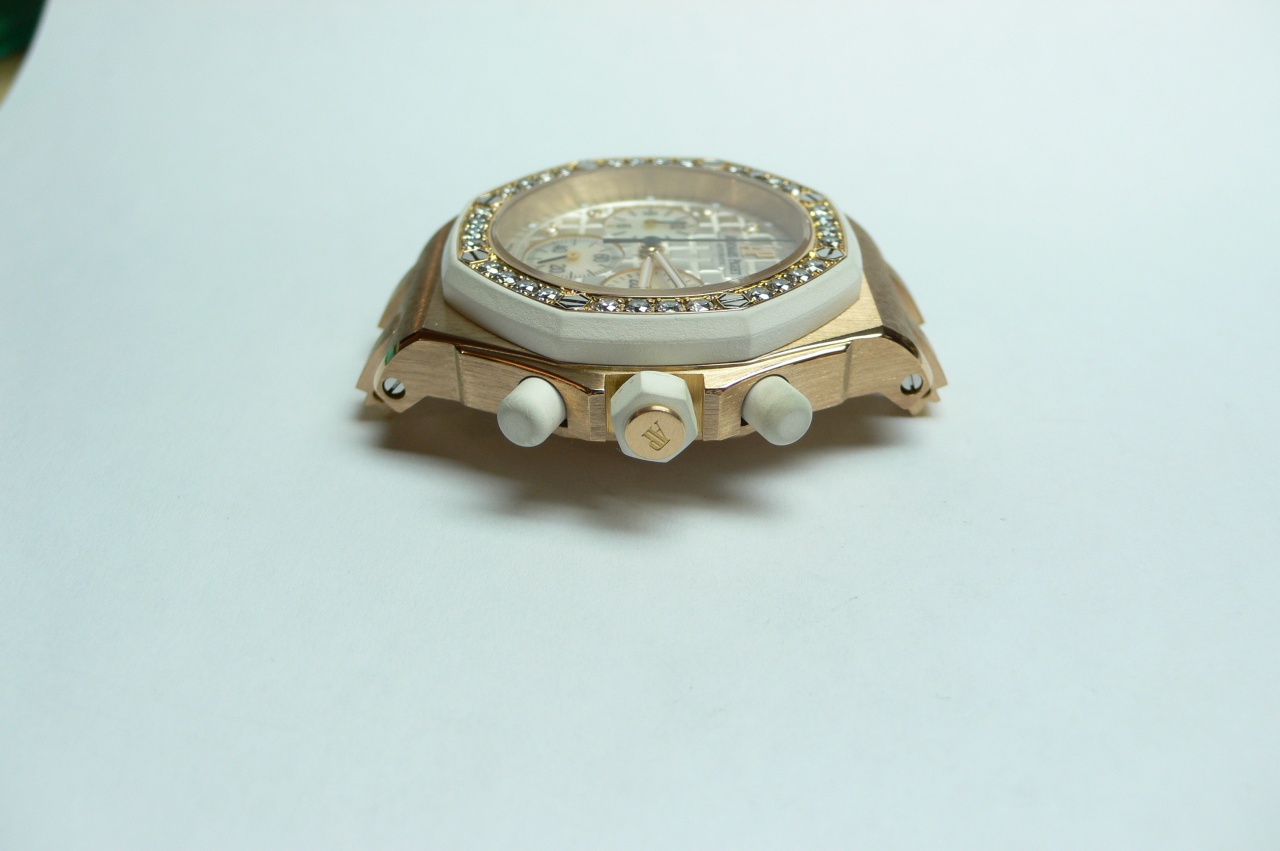

возможно все
ID:	752238   Нажмите на изображение для увеличения
ID:	752239   Нажмите на изображение для увеличения
ID:	752240   Нажмите на изображение для увеличения
ID:	752241   Нажмите на изображение для увеличения
ID:	752242   Нажмите на изображение для увеличения
ID:	752243   Нажмите на изображение для увеличения

а безель новый, или просто отмыли старый?
  #27
Старый 17.07.2014, 01:35
Аватар для ДИМ&КО
ДИМ&КО ДИМ&КО вне форума
Регистрация: 07.02.2010
Адрес: МОСКВА
Сообщений: 2,639
Сказал(а) спасибо: 7
Поблагодарили 826 раз(а) в 483 сообщениях
ремень, кнопки ,головка,рант долго и муторно ,но отмываются и не идеально(белый он такой....)
Этот пользователь сказал Спасибо! ДИМ&КО за это сообщение:
Dima343 (17.07.2014)
  #28
Старый 17.07.2014, 01:40
Аватар для Dima343
Dima343 Dima343 вне форума
Регистрация: 29.03.2012
Адрес: Украина, Киев
Сообщений: 11,449
Сказал(а) спасибо: 2,490
Поблагодарили 16,075 раз(а) в 5,852 сообщениях
а сатинирование на боках чем таким делали, чтобы не завалить грани?
  #29
Старый 17.07.2014, 01:50
Аватар для ДИМ&КО
Адрес: МОСКВА
Сообщений: 2,639
Я под себя разные приспособы делал-каждый выбирает то, что ему удобней-ничего сверхестественного
