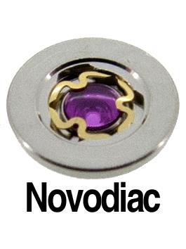

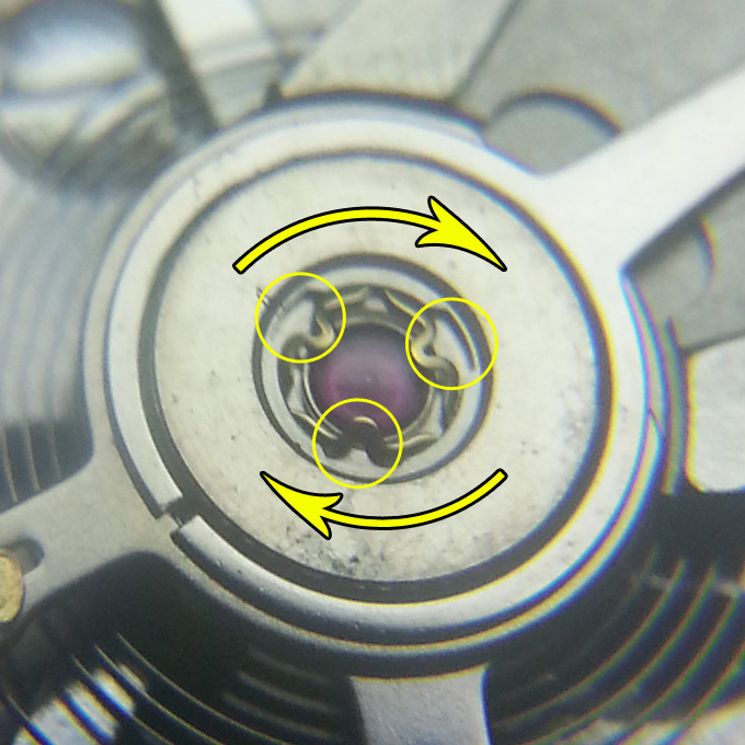

все же Новодиак и советские трехлепестковые системы имеют большую разницу в удобстве работы, несмотря на кажущуюся похожесть
Новодиак имеет трехлепестковую пружину, и три выемки в самой корзине
пружина кладется на бушон, совмещается с тремя выемками, потом чем-то трубчатым прижимается и проворачивается на 60 градусов, заводя лепестки под бортик корзины - очень удобно, быстро, и без риска потерять пружинку

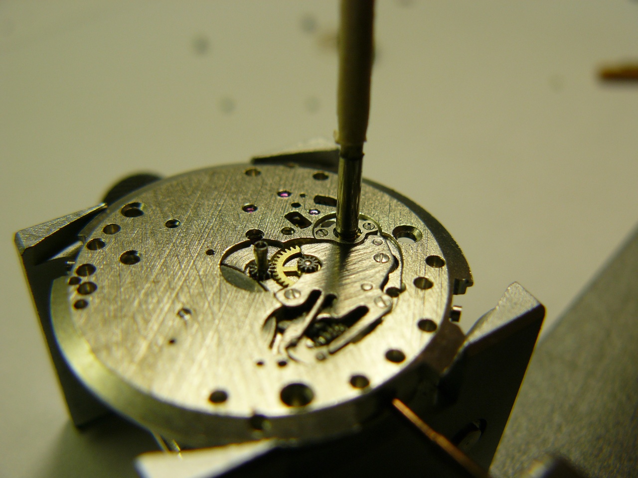

в советских же системах выемка для завода лепестка пружинки только одна - два остальных лепестка нужно перед этим засунуть под бортик, вот тут и начинается веселье с улетевшими пружинками
что мешало советским инженерам сделать три выемки для завода лепестков пружинки?
