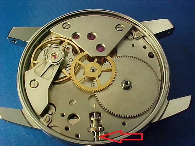

Все сводилось к лимитирующему узлу - в любом агрегате есть узел, который первым износится
да, например унитас 6497/6498 - вроде должен быть очень надежным, но есть слабое место - неправильно выточенный заводной вал с короткой опорной шейкой, которая делает выработку в платине
