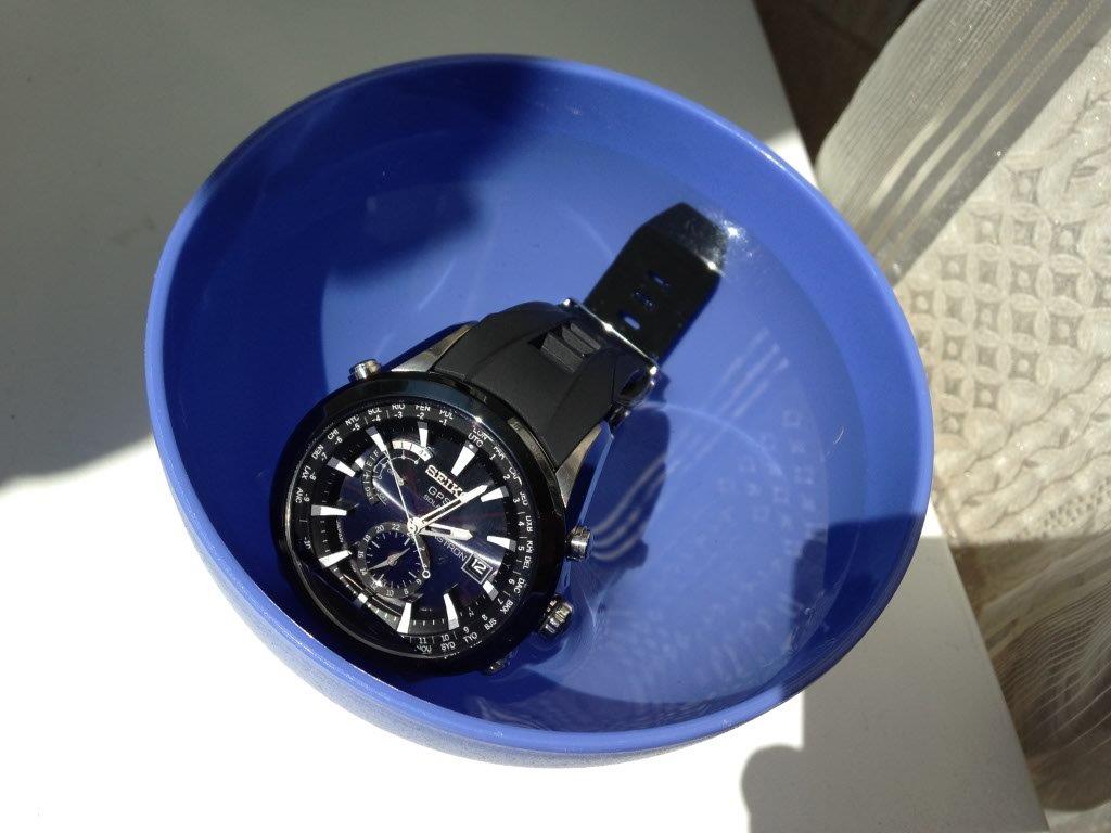

Высокий уровень заряда для автоматической синхронизации Астрона вещь обязательная, но на солнце часы долго не продержишь, расплавятся
Поэтому пришлось выдумывать зарядное устройство с водяным охлаждением
Работает превосходно!
