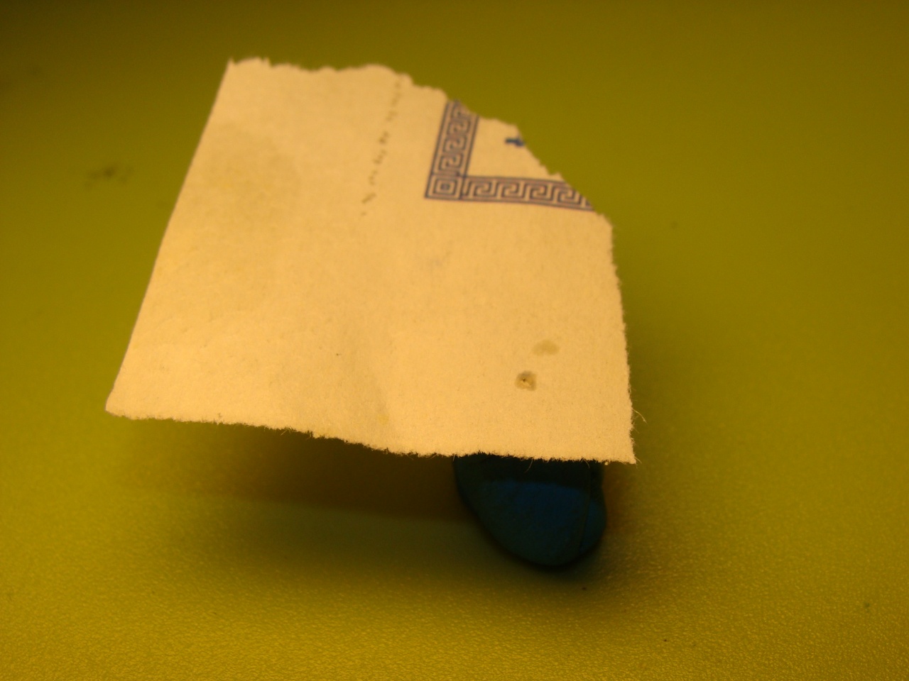

На папиросную бумагу я ложу микрокаплю масла и прокалываю цапфой жирную бумажку.Считаю,что прежде всего это нужно делать в целях сохранения цапф от коррозии.

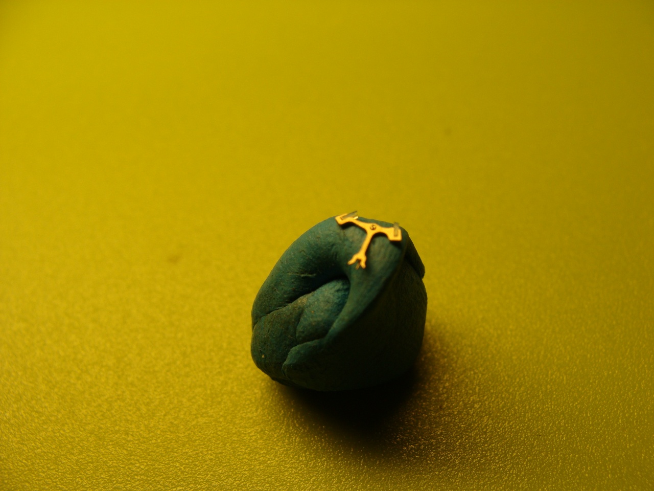

Привет!
Тем ,кто иногда смазывает цапфы,может быть полезно.
Я нижнюю смазываю на камень очень малую каплю. А верхнюю так:Прокалываю бумагой цапфу,наношу на последнюю масло,снимаю бумагу.
Кстати тезис о защите от коррозии считаю несостоятельным.Мы же оставляем трибы ,да и множество других стальных деталей сухими.
Часы нужно сохранять от коррозии ,оберегая от попадания влаги ,а не смазывая маслом.
