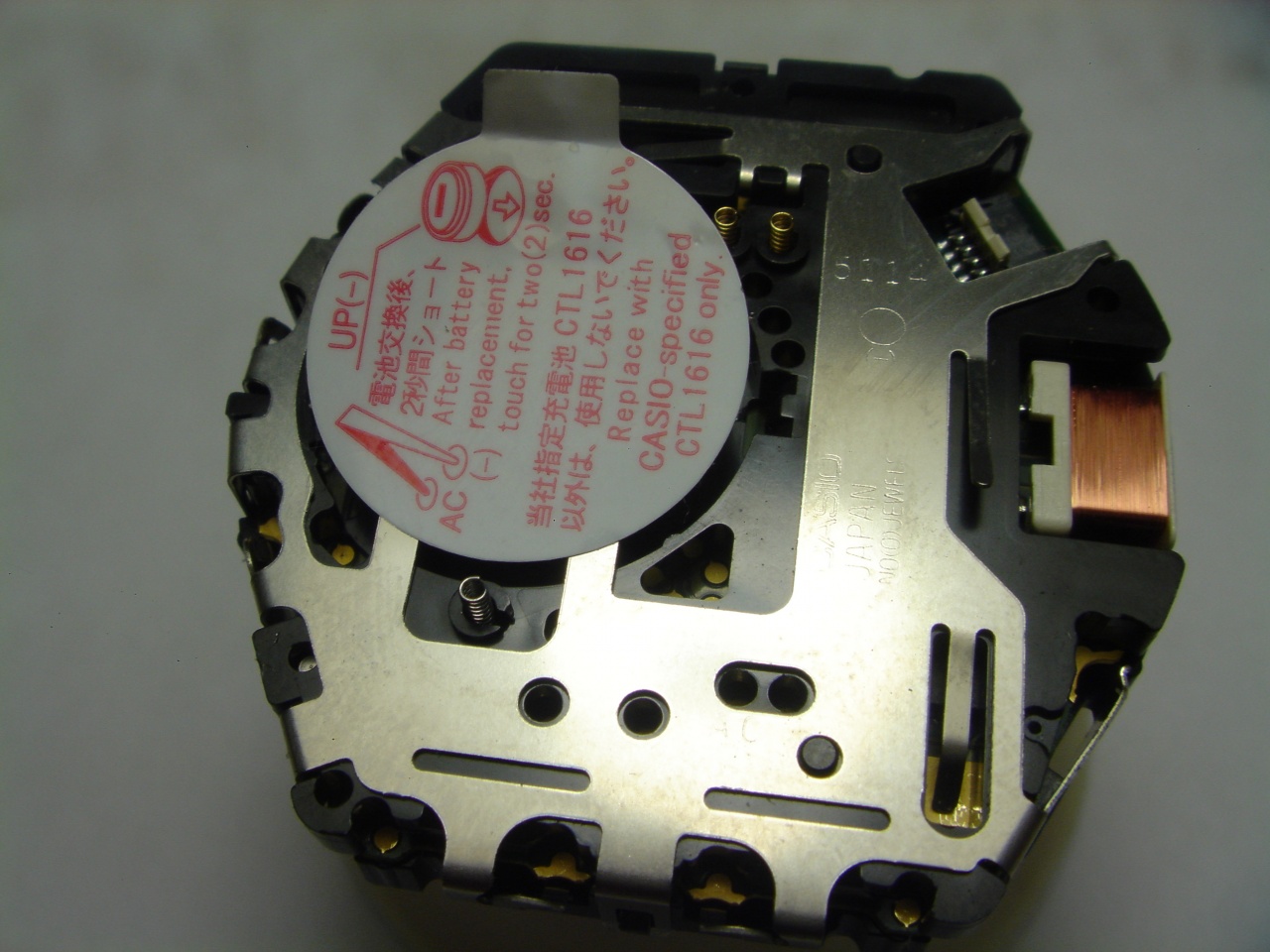

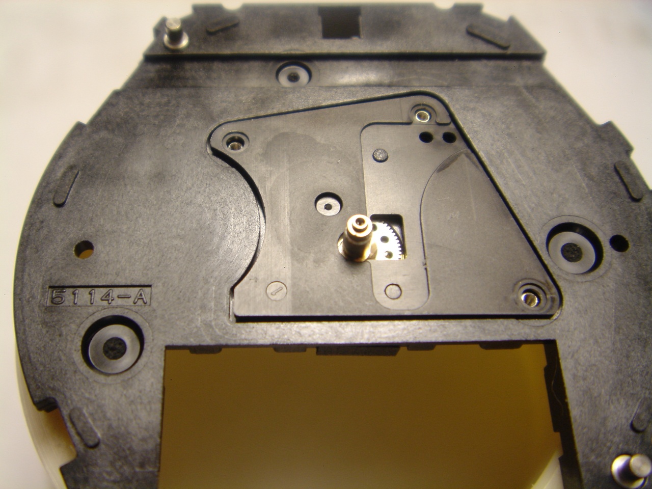

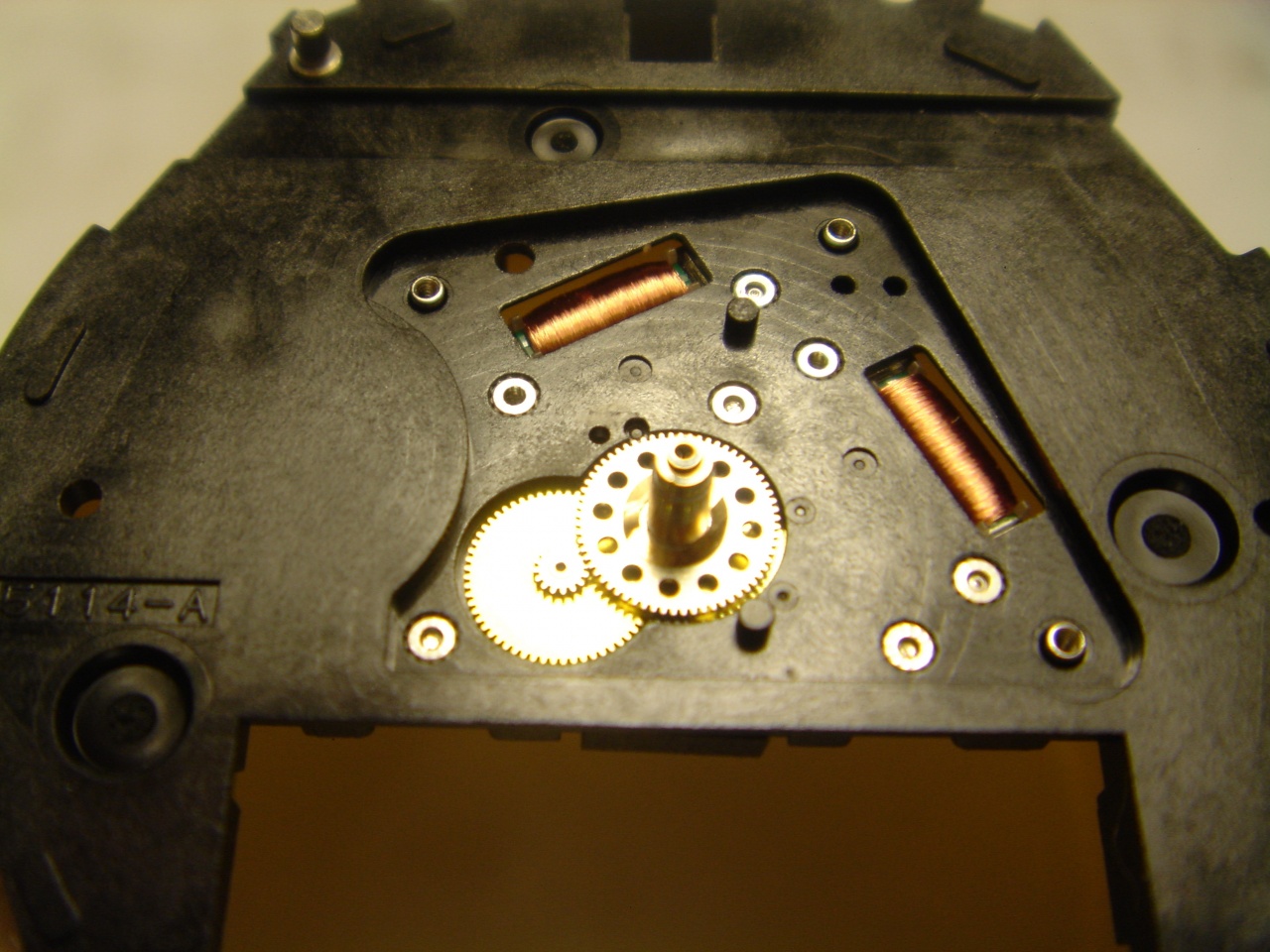

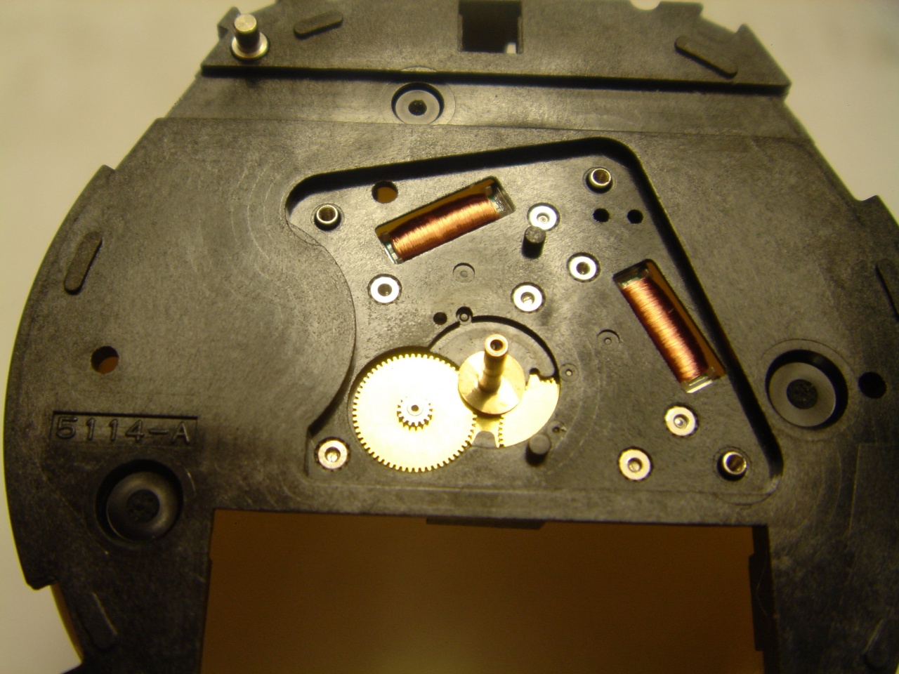

Про размер стрелок точно не скажу. Когда разбирал - смазка там изначально была. Мануал на него я не нашел, посмотрел у Миеты похожие - там карта смазки есть. Вобщем я смазывал. А пар металл-металл там достаточно. Там необычное расположение прижимных пружинок. Последовательно на минутном и часовом колесах. Есть еще одна на секундном колесе со стороны верхнего моста. Может они усилие создают?
ID:	985059   Нажмите на изображение для увеличения
ID:	985060   Нажмите на изображение для увеличения
ID:	985061   Нажмите на изображение для увеличения

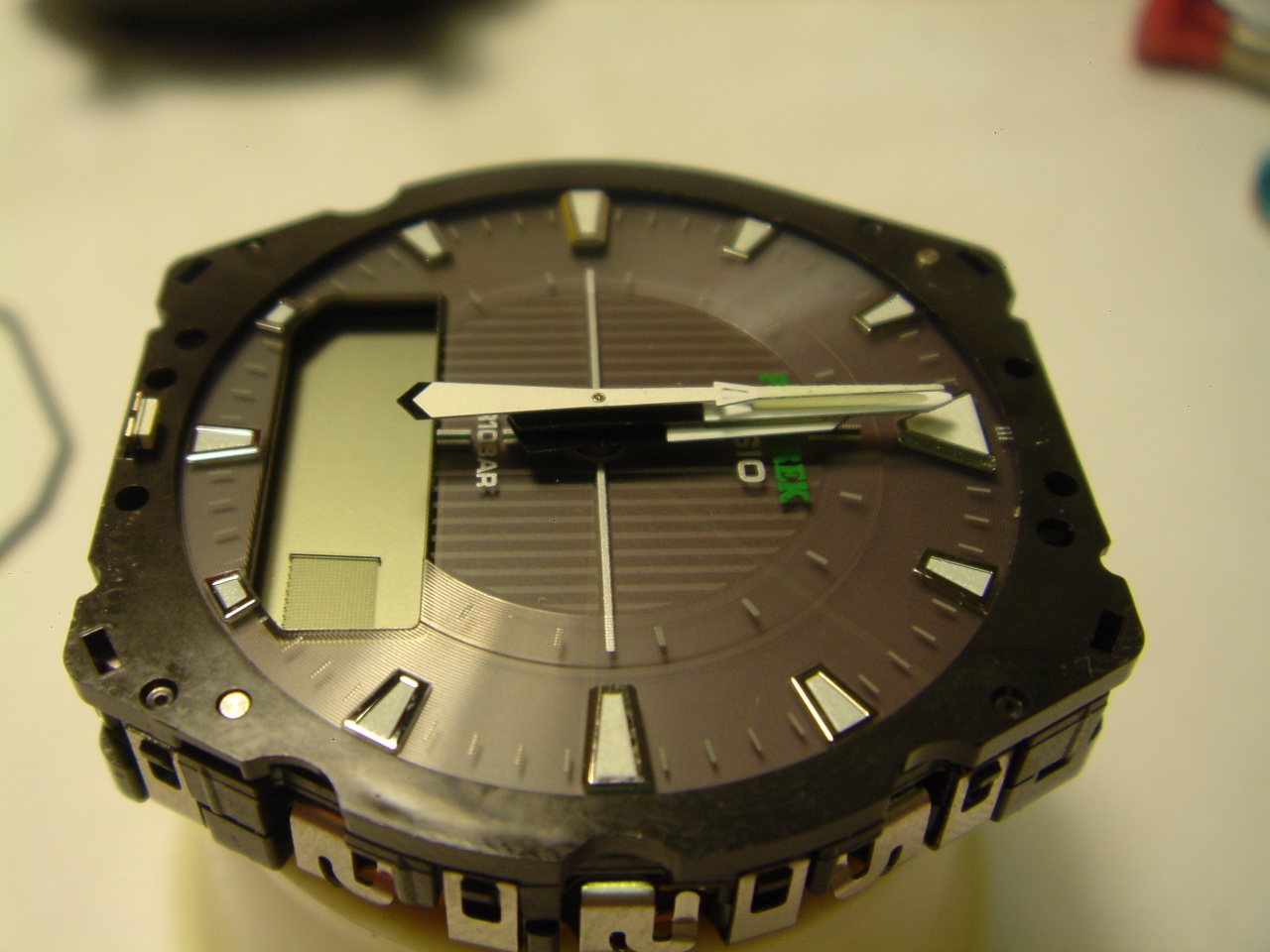

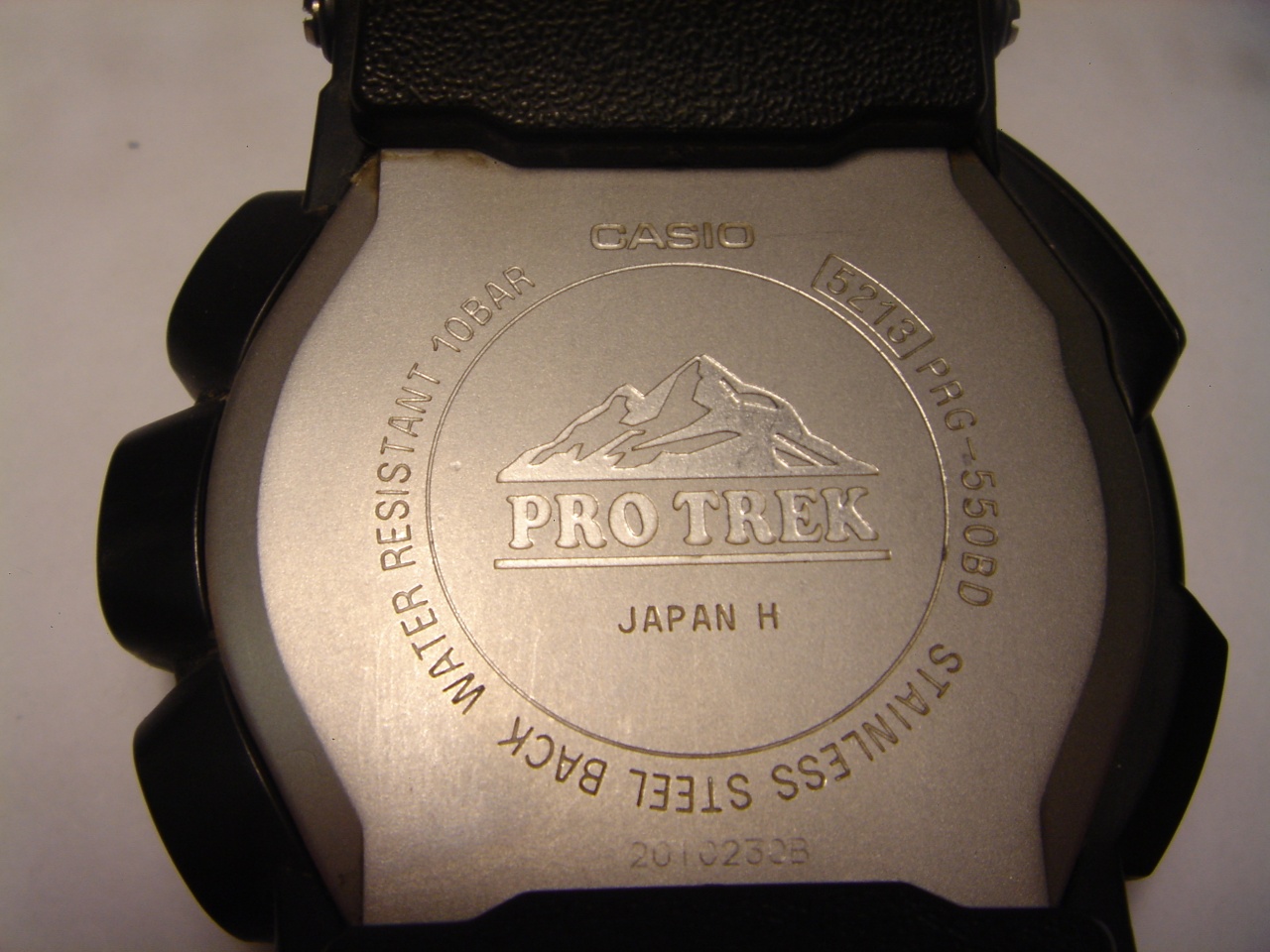

А какой это номер модуля у часов?

Сообщение от Андрей Крукович Посмотреть сообщение
Модель этих PRG-550. На крышке - 5213, на самом модуле - 5114. Разница мне кажется только во внешнем оформлении, а так функции одни и те же.
ID:	985435   Нажмите на изображение для увеличения
ID:	985436   Нажмите на изображение для увеличения

пружинные шайбочки это конечно зло

если шутки в сторону, то думаю дело в пружинных шайбочках
по идее их не должно быть и тогда весь механизм будет вращаться без трения
