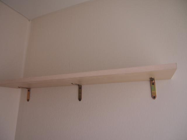

Вот такие уголки Вам нужны: Нажмите на изображение для увеличения
На них сразу крепить столешницу, несущая доска вообще не нужна здесь. А снизу столешницы уже выдвижную доску закрепить. Если сами будете делать все, то нужно будет все размеры правильно рассчитать и заказать распил ЛДСП, с наклеенной кромкой на нее.

Не, не такие. Эти много не удержат. Столешницу и выдвижную полку буду заказывать, не колхозить. Зря думаете. А стеклянный стол не хочу - холодный, хотя из стекла предлагали даже гнутую столешницу по виду как из фанеры в стартовом сообщении.

Если будете заказывать, тогда они сами и закрепят стол или подскажут на какие крепления его фиксировать.
Потому что усиленная консоль которую Вы рассматриваете конструктивно скорее всего не подойдет.

Да, а почему? Так то конечно попробую заказать готовые изделие, остается только найти тех, кто согласится на такое. Вчера вечером нашел один магазин, цена не озвучена, звякну, узнаю чего хотят...

Эта усиленная консоль будет мешаться выдвижной полке, если только выдвижную полку делать ниже консоли, то стол будет выглядеть громоздко и вид сразу не тот будет, потеряется воздушность всей конструкции.

Нашел по ним инфу. Впечатляет, самая длинная консоль способна держать до 400кг, то есть пары будет достаточно, еще пару углов поменьше для исключения прогиба и все получится. Кроме того, у консоли высота С-профиля в теории позволяет туда внедрить полку с фурнитурой для выдвижения.
www.forumgroup.ru/1745292900/dkc_L5_konsol.pdf
Так же нашел фурнитуру для приспособления навесной выдвижной полки. Высота по виду - миллиметров 50, если сделать не на всю длину, на половину, при задвижении даже видно не будет.
Вроде картинка складывается...
