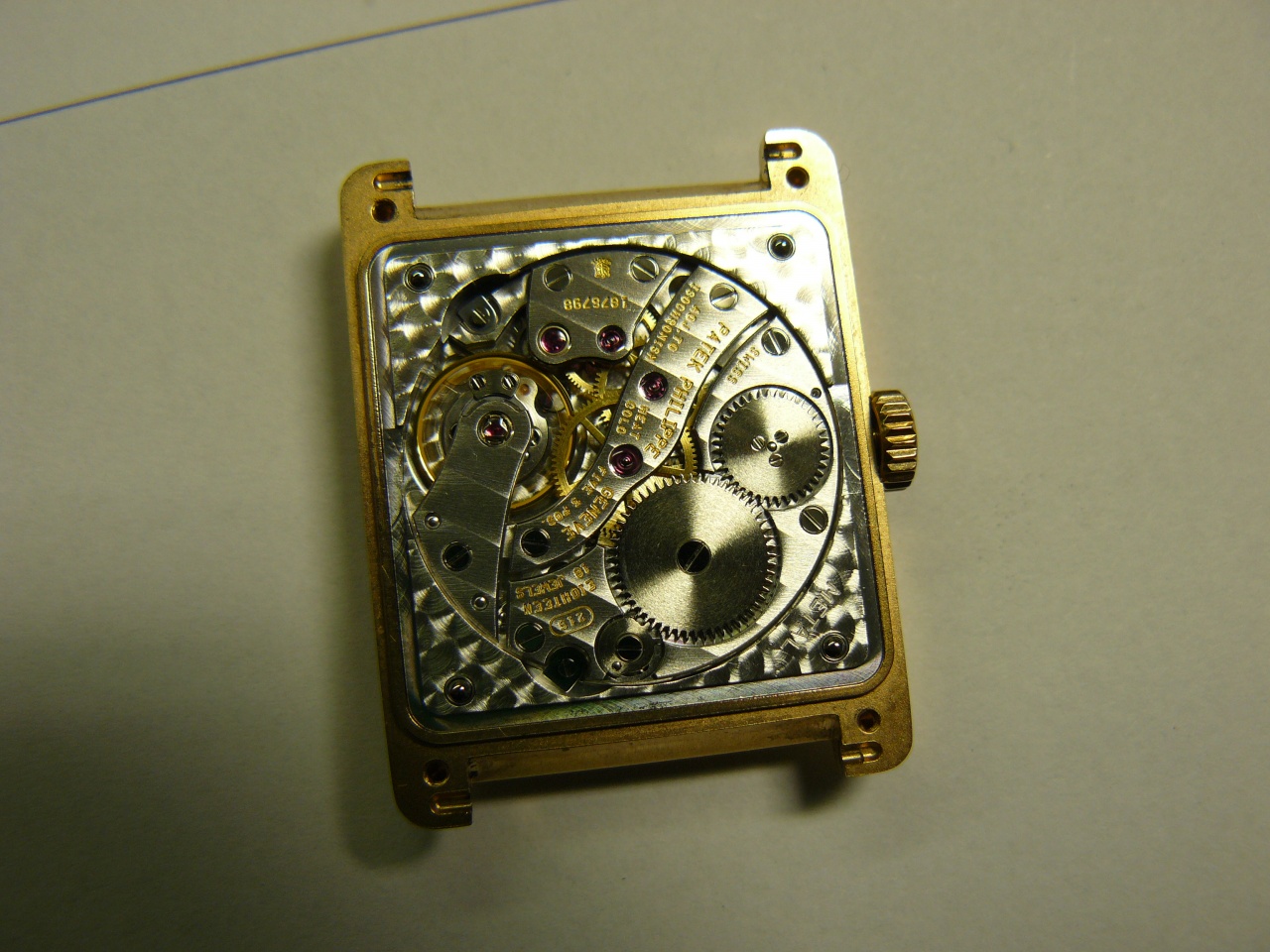

Непрямой привод центральной секунды встречается и на Омеге 1010, и на Лекультре 889, На Жирар Перрего 3000, На Ситизене (Мийоте).
Такая компоновка может предполагать более тонкий калибр
тонкий то тонкий, но при загустении масла или износе пары триб-пружинка (видел на 899) калибры начинают хандрить
можно сделать прямой привод и сохранить малую толщину
например калибр JR1000 Жанришаровский, Луч 2209, Ракета 2209, Полет Де-люкс 2415
во всех этих калибрах применено сдвоенное промежуточное колесо, которое все время держит триб секундной стрелки под натяжением, и не требуется пружинки

Конструкция со сдвоенными колесами тоже не сахар - секундный триб сильно нагружен.
Вариант с проволочкой хуже клюшки. Проволочка трет о боковину тела триба, наматывая километры. Проволочка встречается и в Ланге, и в Булгари (Хрон на Жирар Перрего). Проволочка хуже противостоит времени, чем "клюшка" - прижим точечный сверху триба, который втречается в Востоке 24**, Омеге 1010 и ее вариациях, Патеке 315.
Есть еще магнитное удержание стрелки - триб вращается внутри магнитного колечка, впрессованного в мост. Встречал такие схемы в некоторых ЕТА с вынесенной боковой секундой, в китайцах.
По поводу поломки колес 215 - это все же просчет с размерами головки. При больших размерах головка должна иметь ограничитель - устройство, не позволяющее создавать момент вращения больше заданного. Встречал такие головки на Роже Дубуи.
в 889 и 899 проволочка
а в 315-м "клюшка" прижимает торец триба, но при этом сделана из стали почему-то, и на внутренней стороне уже были протертости из-за трения
почему в такой серьезной компании как Патек допустили такой просчет в выборе пары трения?
а поломки пружин 215-го встречал и на маленьких Гондоло

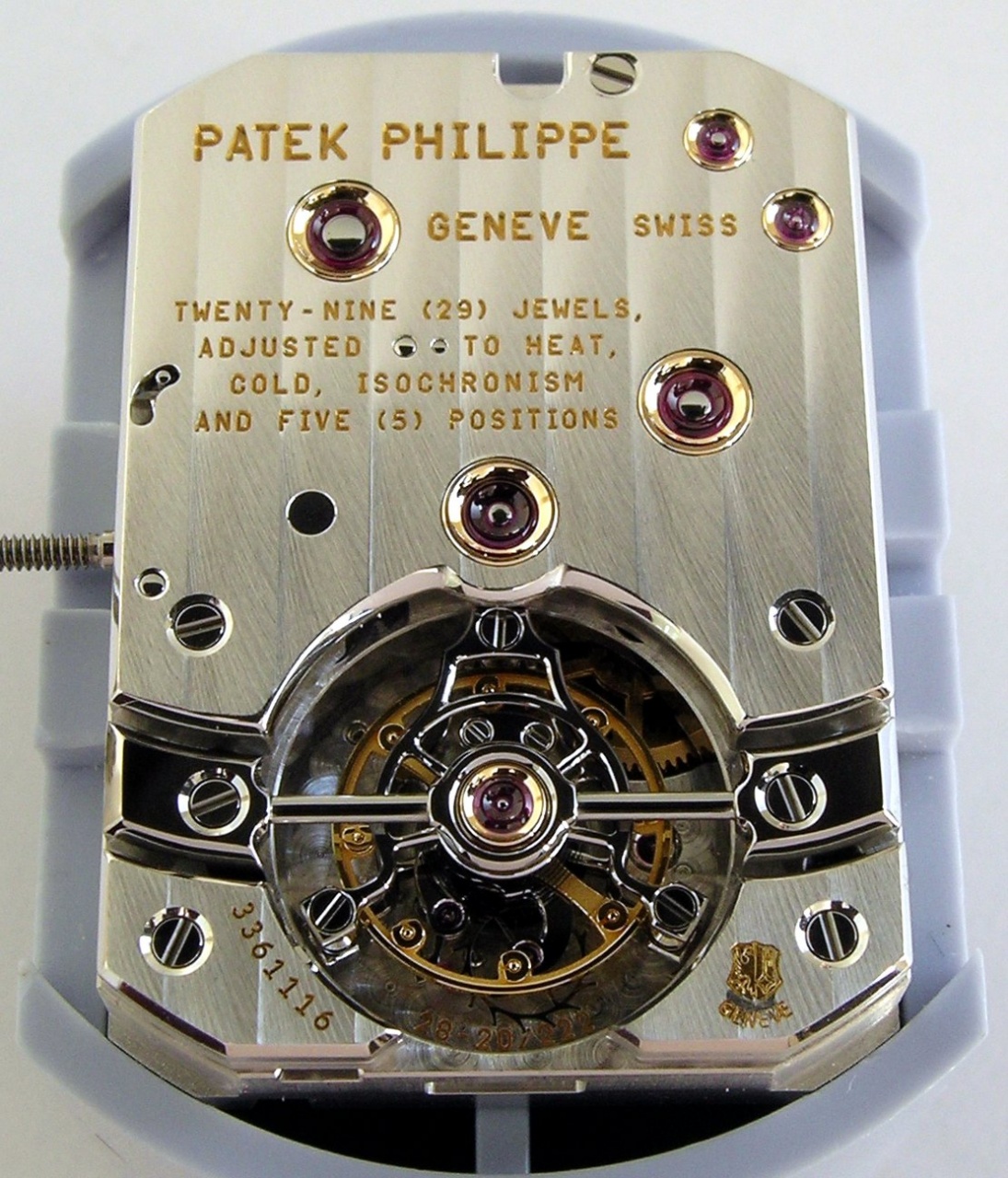

Вот вы сами первое бесполезное - вредное устройство и назвали - ретроград. Выносная малая секунда - тоже вред (Ланге его любит, поэтому я прохладно отношусь к немцу).
Я не хотел бы касаться турбийона - я его тоже не люблю, хотя это устройство показывает уровень мануфактуры. Сделать качественный турбийон - еще та задача.

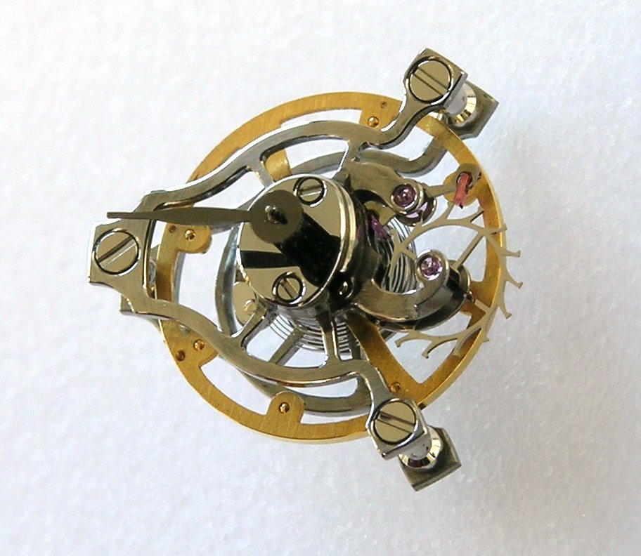

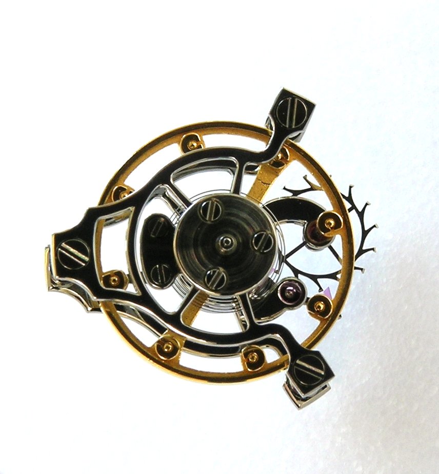

То-то китайские турбийоны по 600 $ продаются. На частоте 28800 и надежные, как танк. По крайней мере с большинством швейцарцев не сравнить.

качественный турбийон - подразумевается не только надежность, но и качество обработки, иначе зачем он нужен?
То есть этот Патек не рассматривать? Грустно, единственный, который нравится.
