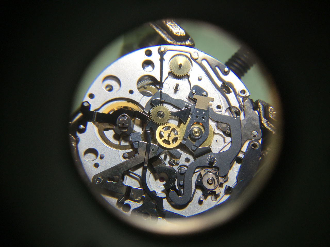

Старый 25.07.2017, 21:05
Аватар для Anth
Anth Anth вне форума
Регистрация: 04.11.2012
Адрес: Россия, Самара
Сообщений: 8,400
Сказал(а) спасибо: 2,831
Поблагодарили 30,097 раз(а) в 4,723 сообщениях
На Какие моменты при сборке хронографа нужно обратить внимание?
Вроде собрал все правильно, но переключение и сброс не корректно работают....
