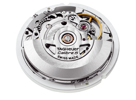

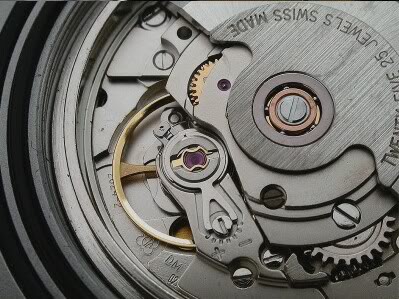

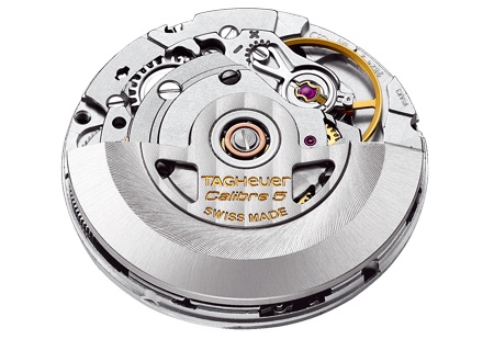

При покупке прийдется рассматривать заднюю крышку На оф сайте есть два Calibre 5
ID:	664107 и Нажмите на изображение для увеличения

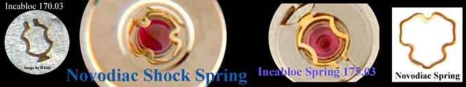

первый ставится в Карреру в т.ч. Дей-дат, второй в Линк Дей-дат (Судя по расположению дня недели калибр ЕТА2834-2 или SW240-1). Судя по наличию Инкаблока
(ЕТА и Селита его ставят только в исполнение Топ и Хронометр ЕТА2836(34)-2и SW220(240)-1) в Карреру ставят исполнение Топ, а в Линк Елаборе (надеюсь до базовой версии Tag не опускается). Но опять же есть НО, на первом снимке ясно видно гравировку 2824-2 а не 2836-2, короче в магазин только с лупой
P.S Если в Каррере Дей-дат окажется исполнение Топ, то кмк цена до 100 Круб окажется вполне адекватной. Вопрос только в толщине самих часов (у кварцевой АТ 12 мм, у Орис с первого фото 11,6 мм) и 2836-2 и SW-220 калибры достаточно толстые.

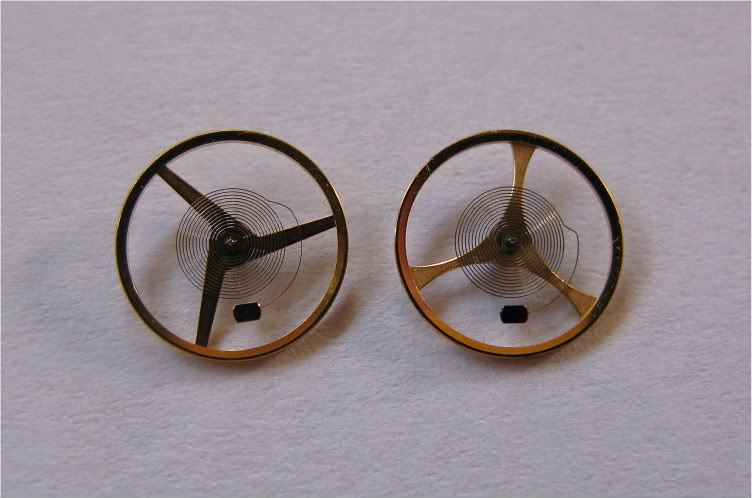

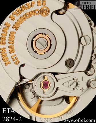

оба вышеозначенных калибра ниже градации Топ, видно по никелевым балансам с прямыми спицами
в градациях Топ и Хронометр спицы с выкружкой
балннс низших градаций и Топ градации:

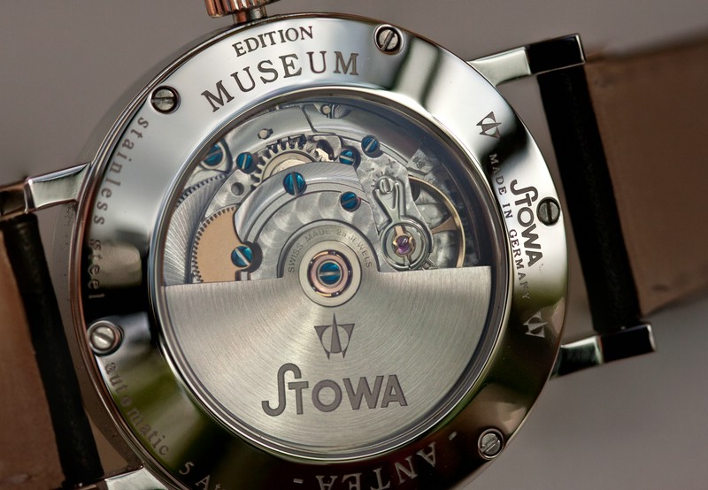

топ градация 2824:
Название: 421576d1336903685-stowa-antea-390-mit-kaliber-eta-2824-chrono-ohne-cosc-stowa-klein-18.jpg
как видно, Топ может быть как декорированным, так и не очень

Ivan IN, на первом фото, помимо инкаблока, ясно видна прямая опора колеса баланса. Значит, он сделан из никеля, и механизм не top. просто поменяли противоудаоную систему, у меня на oris такая же история.
