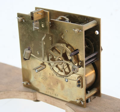

мех с цельными платинами без окон:
мех с прорезными платинами
платины в механизмах первого типа имеют бОльшую толщину, чем во вторых, что обеспечивает больший ресурс, также в цельноплатинных мехах трибы цельные фрезерованные (как в наручных часах), а в прорезных мехах трибы цевочные
