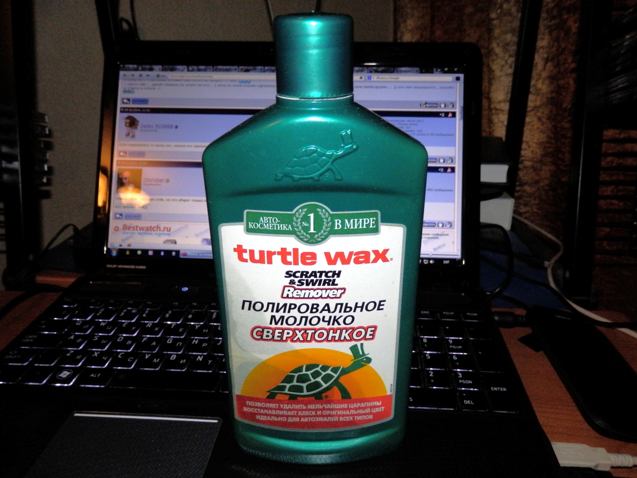

Я вот таким полировальным молочком пользуюсь...
Мелкие царапки (паутинку) на корпусах заполировывает просто идеально. Руками, бувально минут за 5...10. Стекло не повреждает, особенно сапфировое. Если "антиблик" на стекле, то надо быть аккуратным, могут следы остаться. Сатинированные поверхности тоже желательно сильно не затрагивать, но случайные прикосновения следов не оставляют.
Также можно осветлить корпус бронзовых часов, если патина некрасиво легла.
Ну а после полировки, если корпус влагозащищенный, то можно просто вымыть часы с мылом. Аккруатно, без всяких щеток. Можно кисточкой средней жесткости для рисования. Кисточкой удобно из труднодоступных мест грязь вымывать и остатки полироли...
Царапины на статинированных поверхностях удаляются мелкой шкуркой. Самой мелкой. Полировальной. Зерно 2500 или 3200. На этом форуме уже описывалось. Если не найдете, и вдруг кому интересно, могу повторить описание...

Сообщение от sakyamuni Посмотреть сообщение
...Во-первых, при полировке необходимо следить за тем, чтобы не нарушилась геометрия, все участки должны быть обработаны наиболее подходящим образом, на бормашине, на моторе, или в ручную (особенно, когда нужно вывести плоскость)
Как это, интересно, можно полировальными салфетками изменить геометрию стального корпуса? Если только лет пять без остановки тереть по одному и тому же месту.
Имеет значение последовательность применения насадок, образивов, направления движений полировки (чтобы не получить обратный эффект и не углубить уже имеющиеся дефекты, да, такое тоже возможно) Естественно, все это делается только в разобранном виде, все части полируются отдельно, после чего промываются в ультразвуке...
Ну какая последовательность применения? Какие насадки? Какой ультразвук?..
ТС спрашивал как это сделать в бытовых условиях...
Вот самое мелкое полировальное молочко (см. пост выше). Или салфетки...
Паутинку убирает и отлично. А глубокие царапины всё-равно не заполируешь. Видно будет. Может и поменьше, но видно...
Полировки в мастерской с разборкой целесообразны при стоимости часов от полутора сотен рублей и выше. Или каких то редких раритетов. И то, сначала надо как-то убедится в профессионализме мастера...
