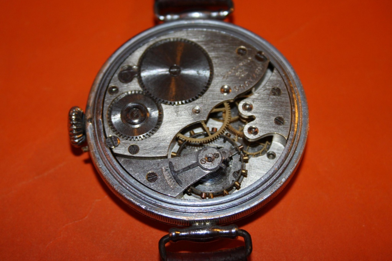

Со спаренным мостом существовал калибр 43 мм у компании Duber-Hampden, забытый по каким то причинам, возрождённый в 80-е годы на ЗЧЗ.
С номером 3.871.009 пробивается по базе NAWCC как 1926 год, без детально описанной информацией, видно, последние выпуски.
Кстати, стальное анкерное колесо, которое должно быть на всех механизмах "тип 1", встречается на многих мезанизмах технических часов.

Кстати, а детали у механизмов с разными мостами совместимы?
Есть такое понятие, унификация... на нашем калибре совместимы.
Hampden под рукой нет, имхо, там тоже должно быть так...

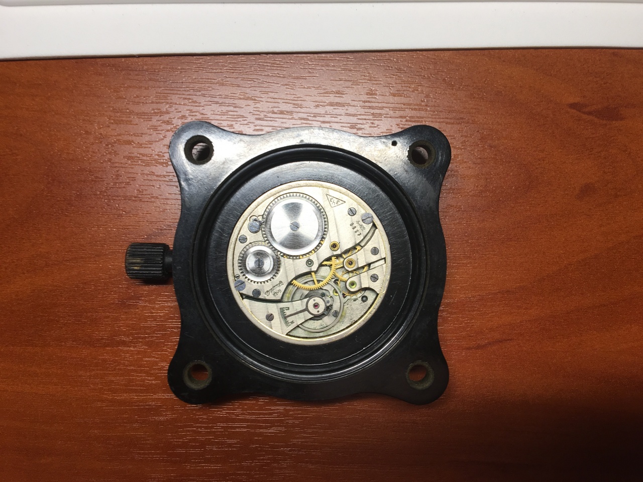

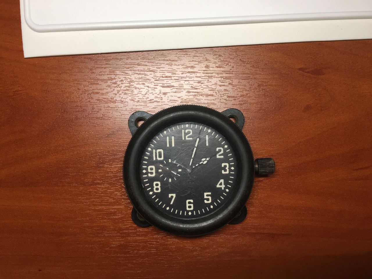

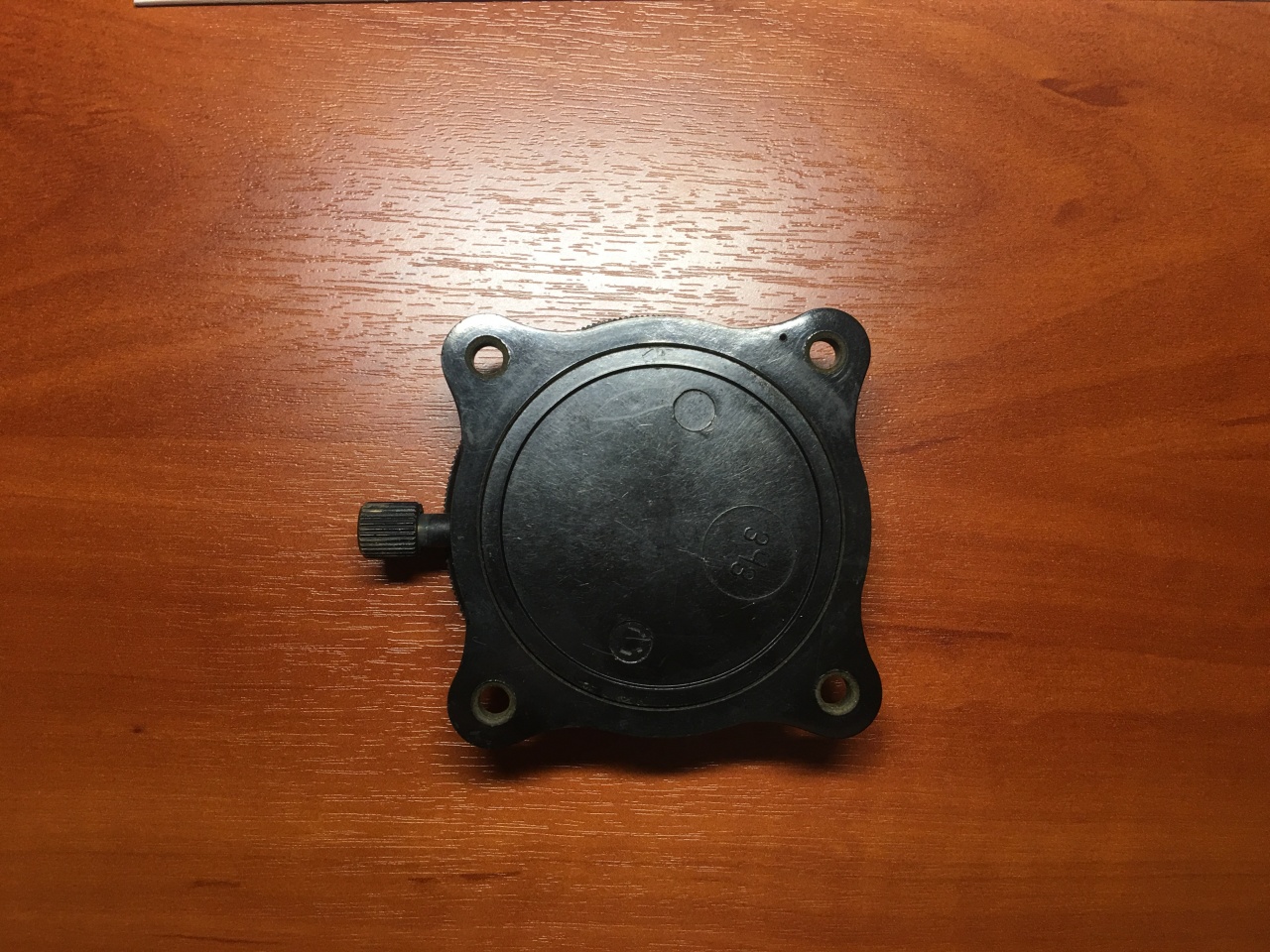

Вот такие часы, похожие на часы от радиостанции "Урожай".
Но как-то всё очень странно...
  #29
Старый 23.12.2019, 14:30
Аватар для dmvt1
dmvt1 dmvt1 вне форума
Регистрация: 05.11.2010
Сообщений: 8,122
Сказал(а) спасибо: 58
Поблагодарили 7,759 раз(а) в 4,041 сообщениях
Это часы от кинофотопулемета. Решение стандартное для тех лет, примерно так же приделали ЦСС в часах "Урал" на калибр ЧК-6.
