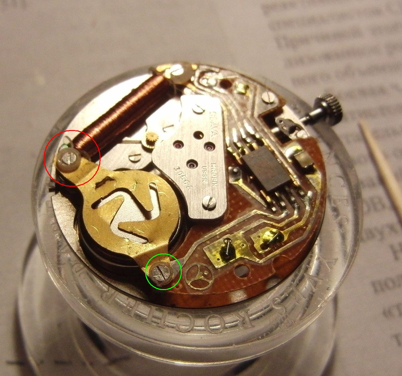

Кстати, о замене батарейки.
Я знаю, что прижимной контакт на 3056А можно вынуть, лишь ослабив болт. Но все же так опасаюсь делать.
Если механизм извлечен из корпуса, можно расслабить два винта, вынуть пластину из изолятора около катушки и повернуть ее вокруг отмеченного зеленым.
А если механизм в корпусе, то есть опасность короткого замыкания батареи... вернее, не опасность, а гарантированный коротыш получается

Кратковременное КЗ для батареи абсолютно безопасно. Внутреннее сопротивление у этих батарей очень высокое и даже если Вы закоротите ее на 10-20 сек, то особой потери емкости не будет. Только напряжение временно на 1-2 минуты просядет, а потом вернется к норме.

Гм. Логично.
Когда дойдет время замены батарейки в оживленных 3056А, буду так делать. А то я советовал в болгарской теме развинчивать целиком планку-контакт.
Надо будет исправить
