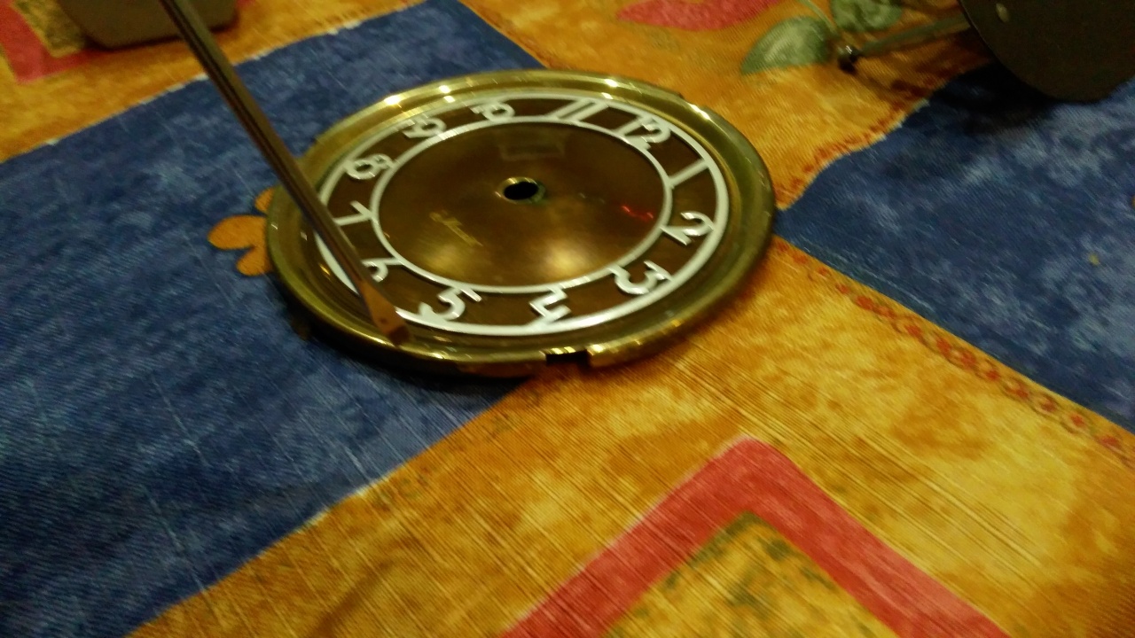

Дорогие Друзья. По поводу снятия стекла, хочу сделать важное заявление. не трогайте заклёпки. Они держат только стекло, а ни как не рамку. Только рамку поцарапаете,да и стекло лопнет.
Рамка крепится на 3 выступах циферблата в районе цифр часа, между4 и5 , и между 8 и 9. Фото прилагаю.

Сообщение от Svt11 Посмотреть сообщение
Просто в местах заклёпок расширить кольцо?
Можно и так. Ободок надет на циферблат так, чтобы можно было снимать без больших усилий.

Сообщение от Oleg Doka Посмотреть сообщение
Через пол часа попыток (безрезультатных) отложил в дальний ящик
Циферблат к подциферблатнику крепится тремя язычками, а ободок крепится не к подциферблатнику, а уже к циферблату. Те 3 заклёпки, что видны на ободке, это крепления стекла к ободку. Вот здесь, под заклёпками и нужно поддевать ободок, чтобы снять его с циферблата.
Не надо бояться, там нечему ломаться.
Удачи!
