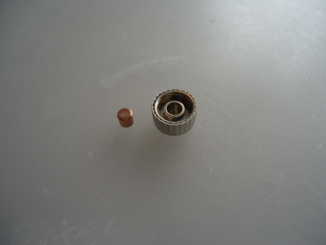

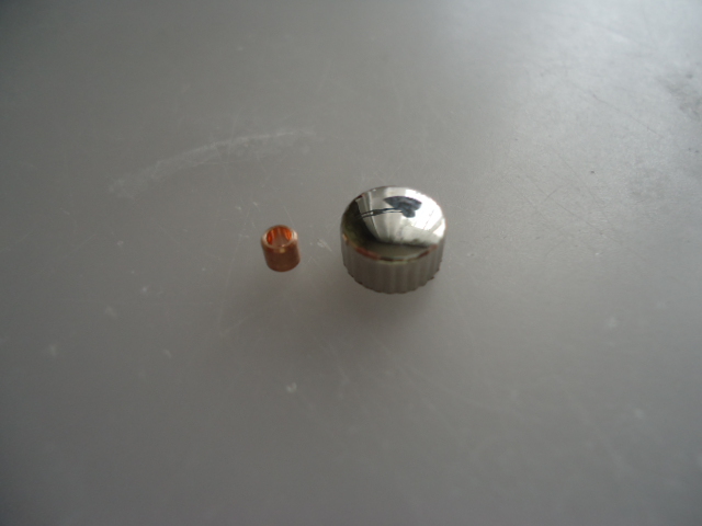

Сообщение от dmvt1 Посмотреть сообщение
Все равно новых головок нет отдельно от вала. С завода в запчасти идет головка уже в сборе с валом.
Как раз с головкоами и стаканчиками(так называется на заводе внутренняя часть) проблем особых нет - можно заказать.
А вот с валами на часы выпущенные до 2005года действительно проблема.После указанного года завод постепенно перешел на "короткие" валы у всех моделей командирских и часах "Партнер".Для этого изменили и диаметры корпусов в меньшую сторону
ID:	750633   Нажмите на изображение для увеличения
