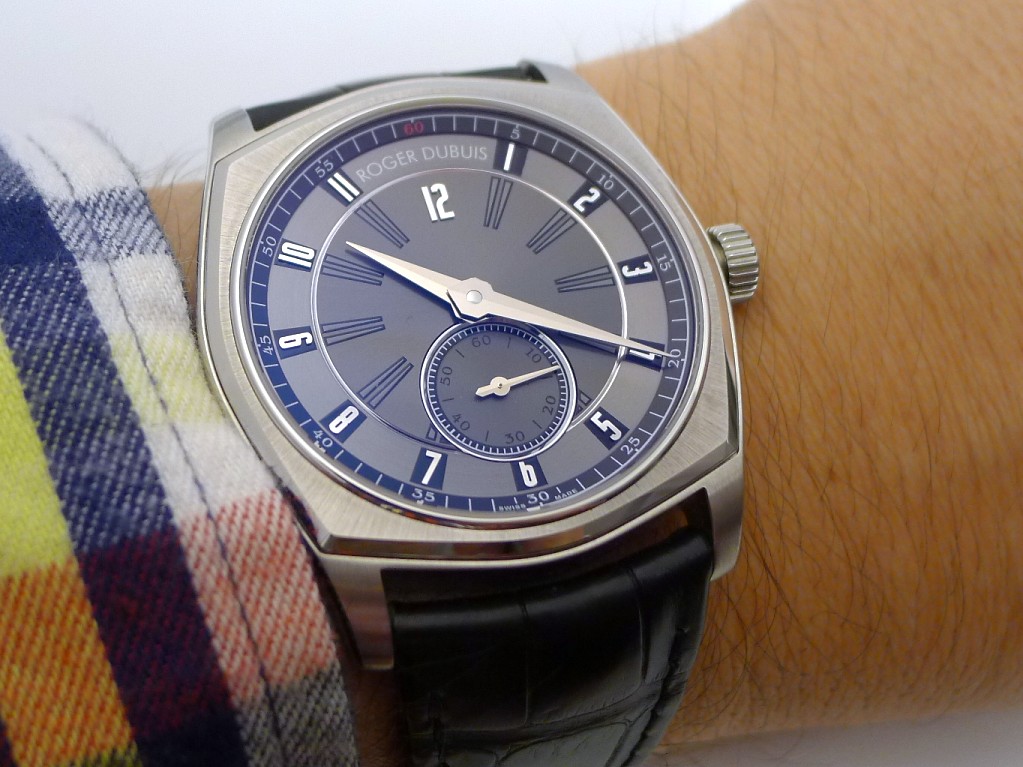

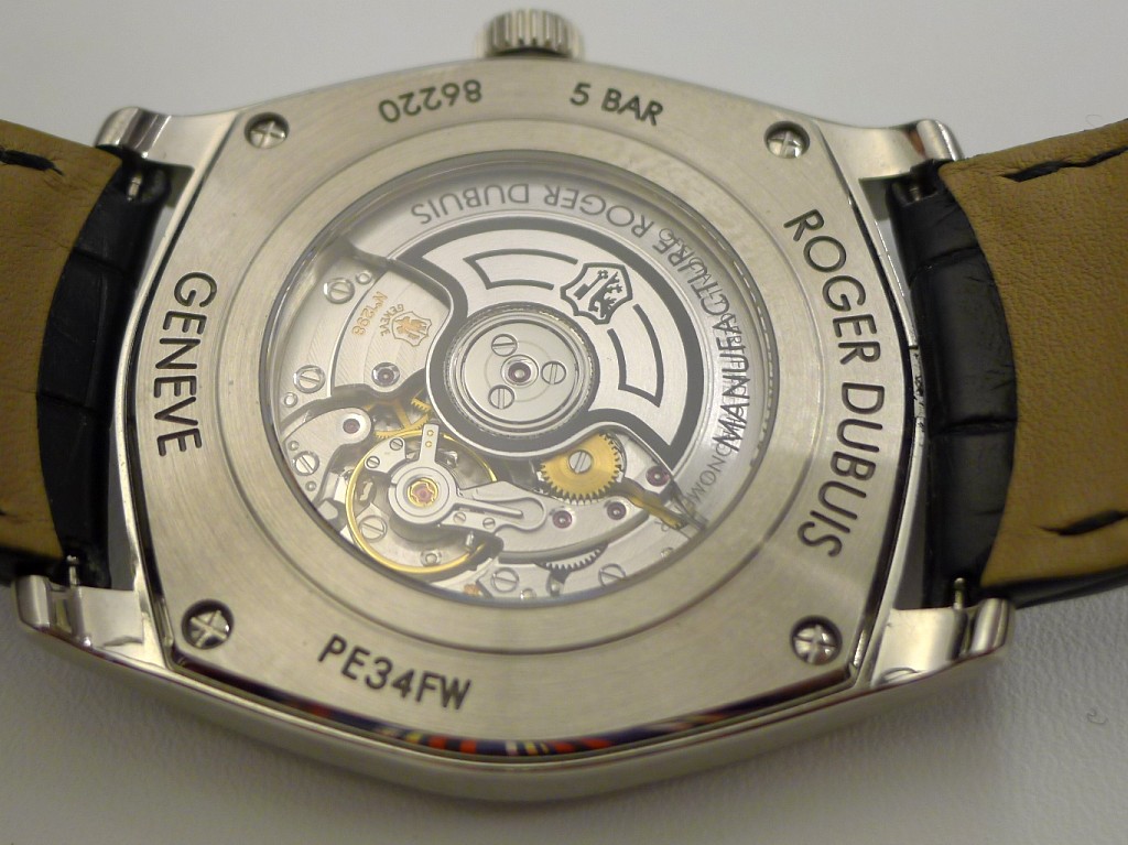

в прошлом году Roger Dubuis запустил La Monégasque Automatique Acier ,то есть в стали
42 мм ,но по форме это удобный для посадки корпус ,немного сглаживающий размер
внутри RD821,не уникальные характеристики
отделка очень хорошего уровня ,как всегда Женевское клеймо
и хоть тема выбора на этот раз почти исключительно по калибру
думаю и это вас не спасет )
а часы очень красивы,циферблат просто картинка с деталями

Сообщение от bellachao Посмотреть сообщение
Вложение 567072
фото François-Xavier Overstake
Посмотрел фото в сети, они все же очень крупные. Может и удобно садятся, но большие.
