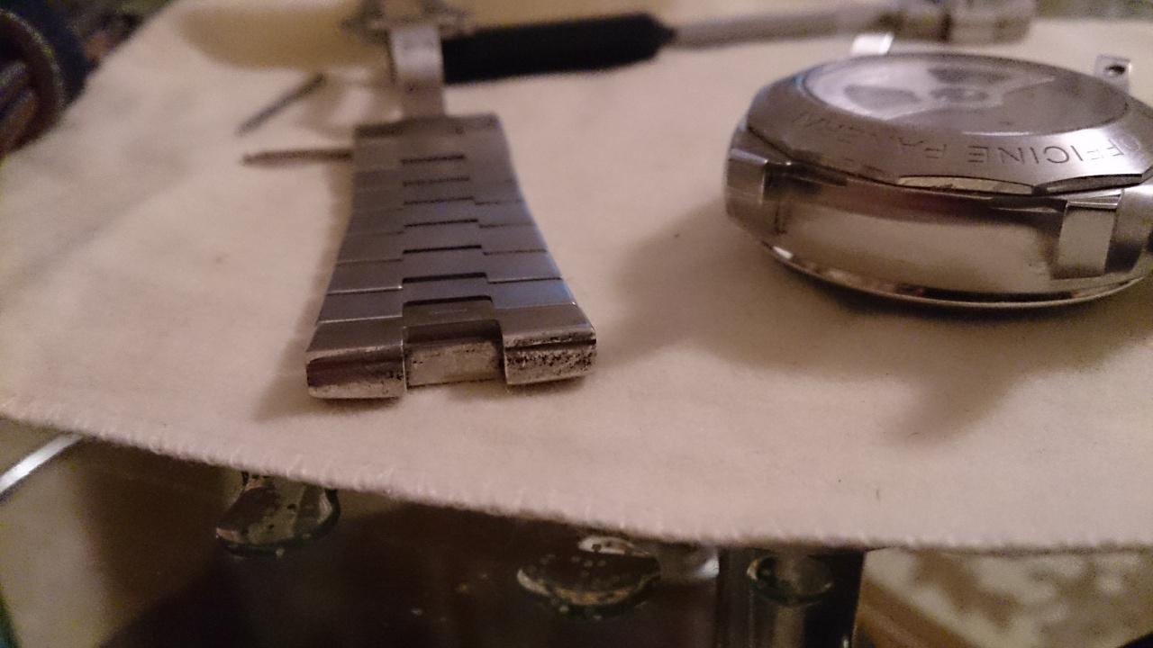

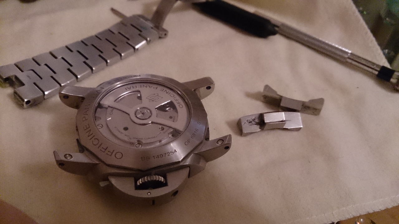

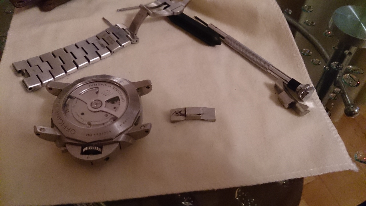

Сегодня снимал браслет, ставил новые ремешки из памоподарков и вот чего там увидел. Врядли это Ваш случай, потому что часы у Вас новые, но может будет Вам полезно.
Увидел на креплении браслета (блин, забыл как называется) вот такой черный налет. Это банальная грязь - не в смысле, что я поросенок , просто лето, пыль попадает, пот, все это металлом трется и т.д.
Так вот. НАМУЧАЛСЯ я снимать браслет!
Все почистил, но, будьте уверены, в следующий раз, когда буду снимать, все будет точно так же.
