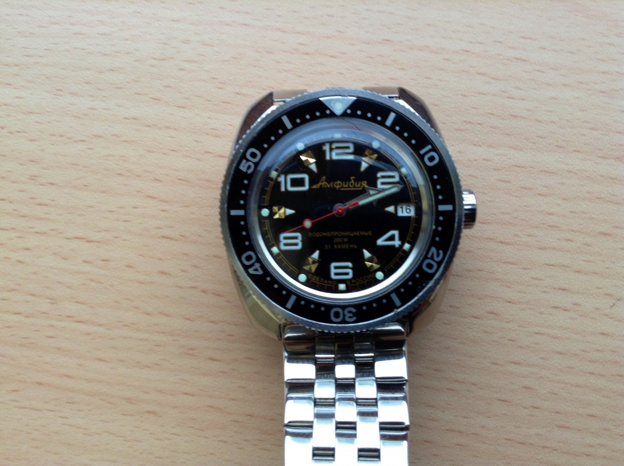

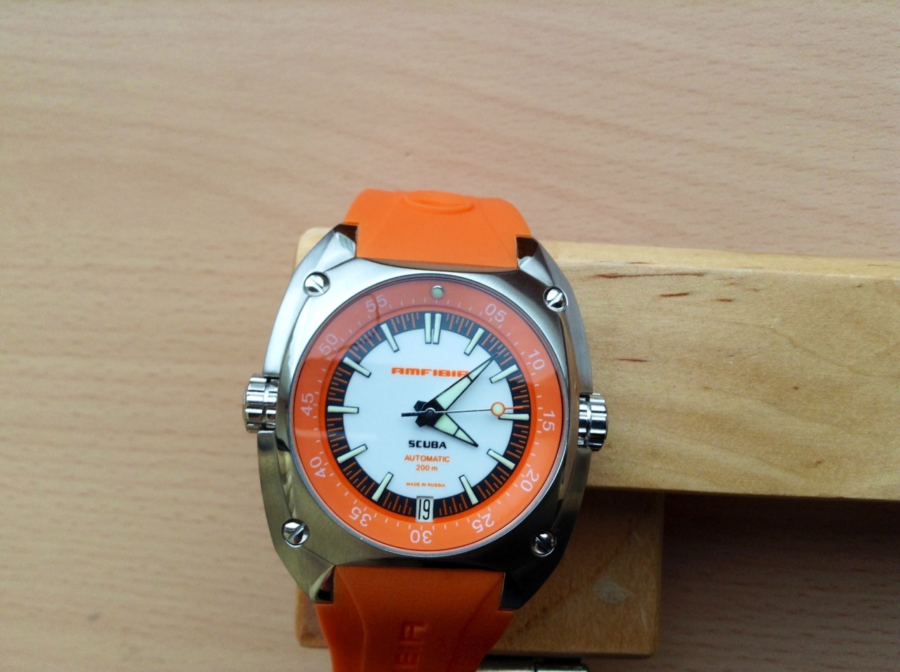

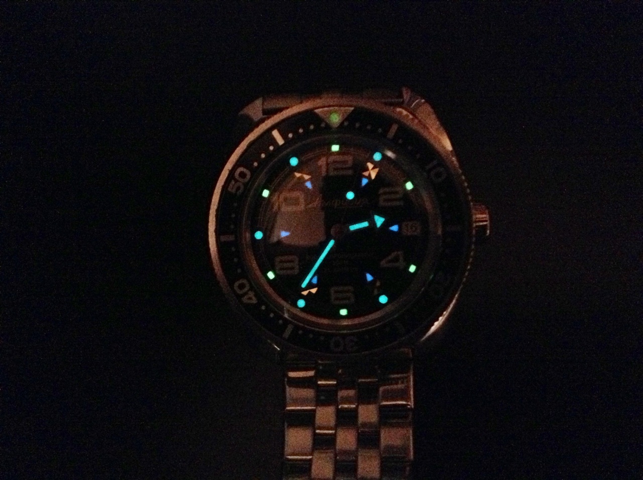

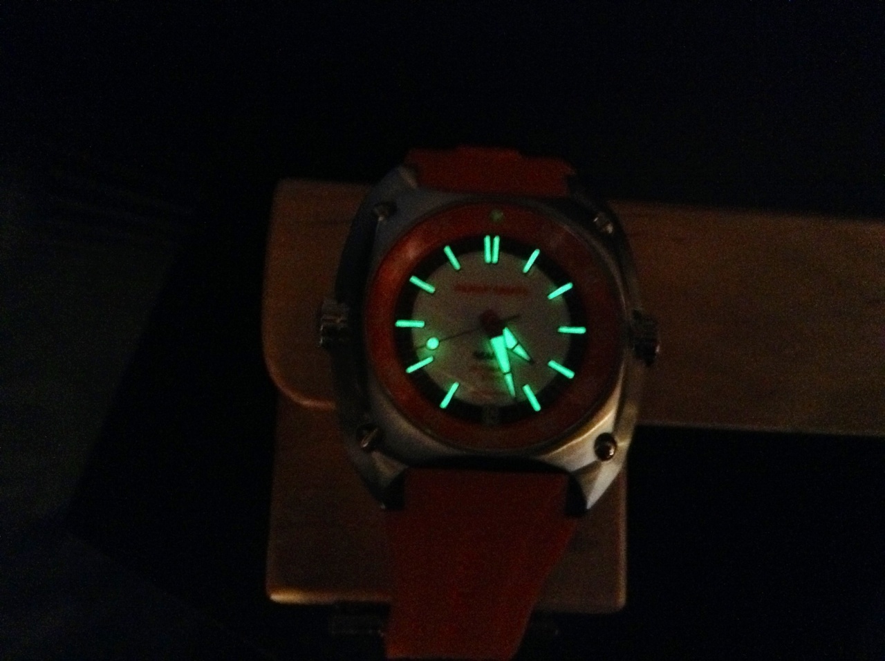

Вот сфоткал, самый яркий люм - работа Strong. Причем, часы весь день лежали в шкафу.
Для сравнения: рядом Амфибия SE, Orient Star и справа внизу виднеется Амфибия Турбина.
