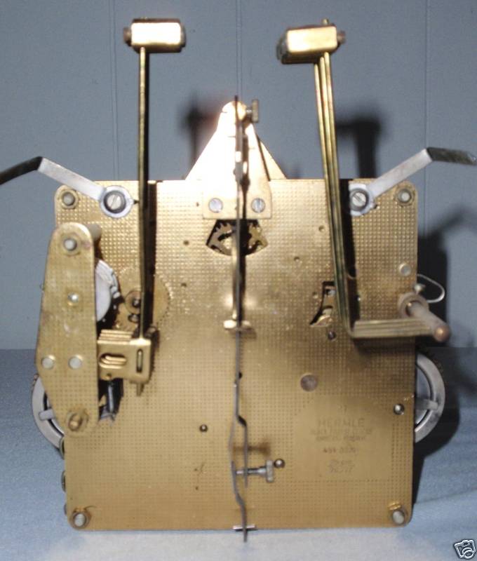

Прошу сильно не пинать, т.к. в часах "ламер". Купили мебель, в которой присутствуют напольные часы - на механизме написано что Hermle 451-053 H. Устанавливали мебельщики, представление о часах у них такое как и у меня. Так вот часы идут, вообщем-то нормально, а вот включить бой не могу. Если смотреть на циферблат, то справа внутри есть рычажок, который можно установить в верхнее или нижнее положение, в каком-то из них что-то тихо счелкает внутри часов каждые 15 минут, в другом - один раз в час. Но бой не включается. После сборки остался "крючок" около 30 см длиной, где он должен находится ни установщики, ни я не нашел. Может этим крючком включается бой? Вызвал бы специалиста, однако далекова-то везти из города.

Ваши часы работают как и должны. Рычажок, который вы обнаружили служит для переключения режимов боя: четвертной бой (мелодия каждые 15 минут) и часовой бой. Чтобы сам бой заработал нужно физически разблокировать молоточки механизма боя. Вот фото вашего механизма с обратной стороны. Видите темные рычаги по верхним краям механизма? Вот вам у себя их надо установить именно так как на этой картинке. Сейчас же они у вас блокируют молотки - это т.н. принудительная блокировка боя.

Спасибо! Услышал "голос" своих часов. А "крючок" похоже надо прицепить в отверстие на рычажке, чтобы удобно было включать-выключать "бой"?
