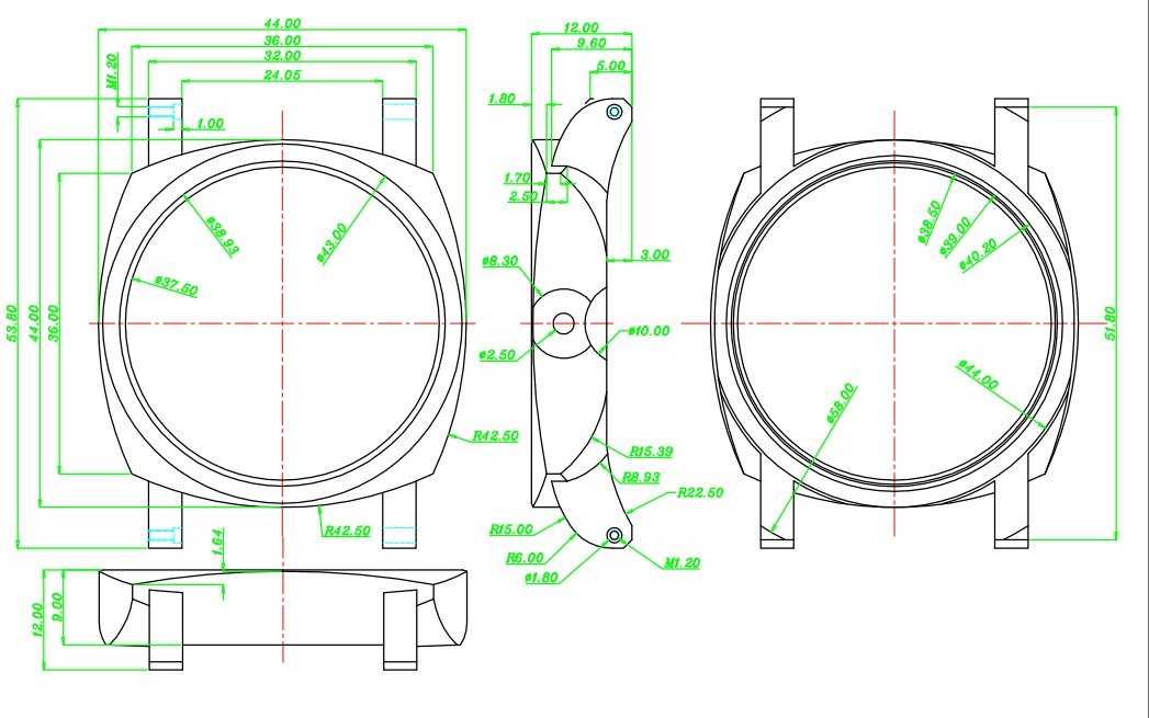

Вот кстати да, если не затруднит замерьте какого диаметра нужно стекло искать. У меня весь измерительный инструмент на работе.
  #25
Старый 09.12.2013, 20:09
Dellone Dellone вне форума
Регистрация: 28.03.2013
Адрес: Литва. Вильнюс.
Сообщений: 106
Сказал(а) спасибо: 144
Поблагодарили 58 раз(а) в 30 сообщениях
Сообщение от Therion Посмотреть сообщение
Если память не изменяет то 36мм, там с кольцом пластиковым стоит, но могу и ошибаться.

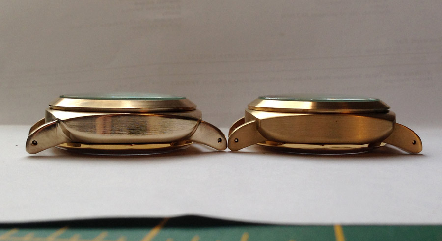

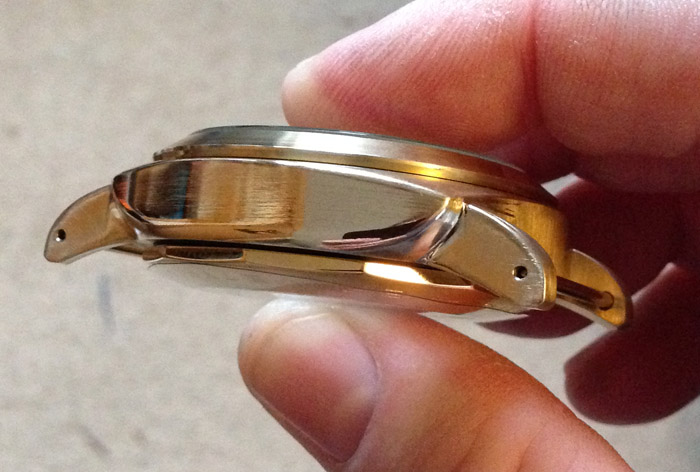

ID:	582537   Нажмите на изображение для увеличения
ID:	582538   Нажмите на изображение для увеличения
