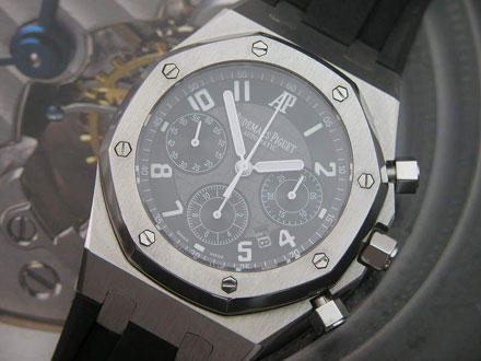

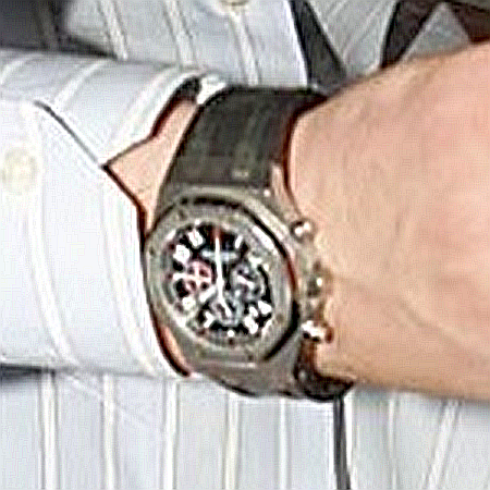

Больше всего модель похожа на лимитку Audemars Piguet Royal Oak Offshore City of Sails Ref. 25979ST, но некоторые детали не сходятся: явный крест на левом мелкоцифере (хотя это может быть не крест, а пересечение минутной стрелки показывающей 45 минут и вертикально стоящей стрелки на мелкоцифере), расположение окна даты, отсутствие лого AP на 12 часах и т.п. Кстати, такое расположение окна даты как на фото ТС (т.е. слишком далеко от края цифера) в принципе невозможно для часов на калибре AP 2385, но довольно часто встречается на подделках на базе Miyota 0S20 и Asian 7750.
Еще один важный момент, приглядитесь:
Стрелка хронографа стоит на 12, т.е. хронограф не запущен (это явно видно на двух фото в статье). Часовая стрелка показывает примерно 8 часов (предположительно - вечер). На правом мелкоцифере стрелка явно стоит на отметке выше третьей четверти разметки. Если предположить, что механизм - Miyota 0S20, то все сходится! Правый мелкоцифер показывает время суток в 24-часовом режиме и на нем примерно отображается время, соответствующее 20 часам (т.е. на два деления выше отметки 18). Нижний мелкоцифер - секунды, показывает примерно 55. Стрелка на левом мелкоцифере стоит, т.к. хронограф не запущен (там минутный накопитель). Чтобы было понятно, о чем речь - инструкция для этого меха.
Вот как выглядит оригинал:
А вот фото подделки на 7750 (модель другая - точно такую же лень искать, но суть расположения окна даты, надеюсь, ясна):
