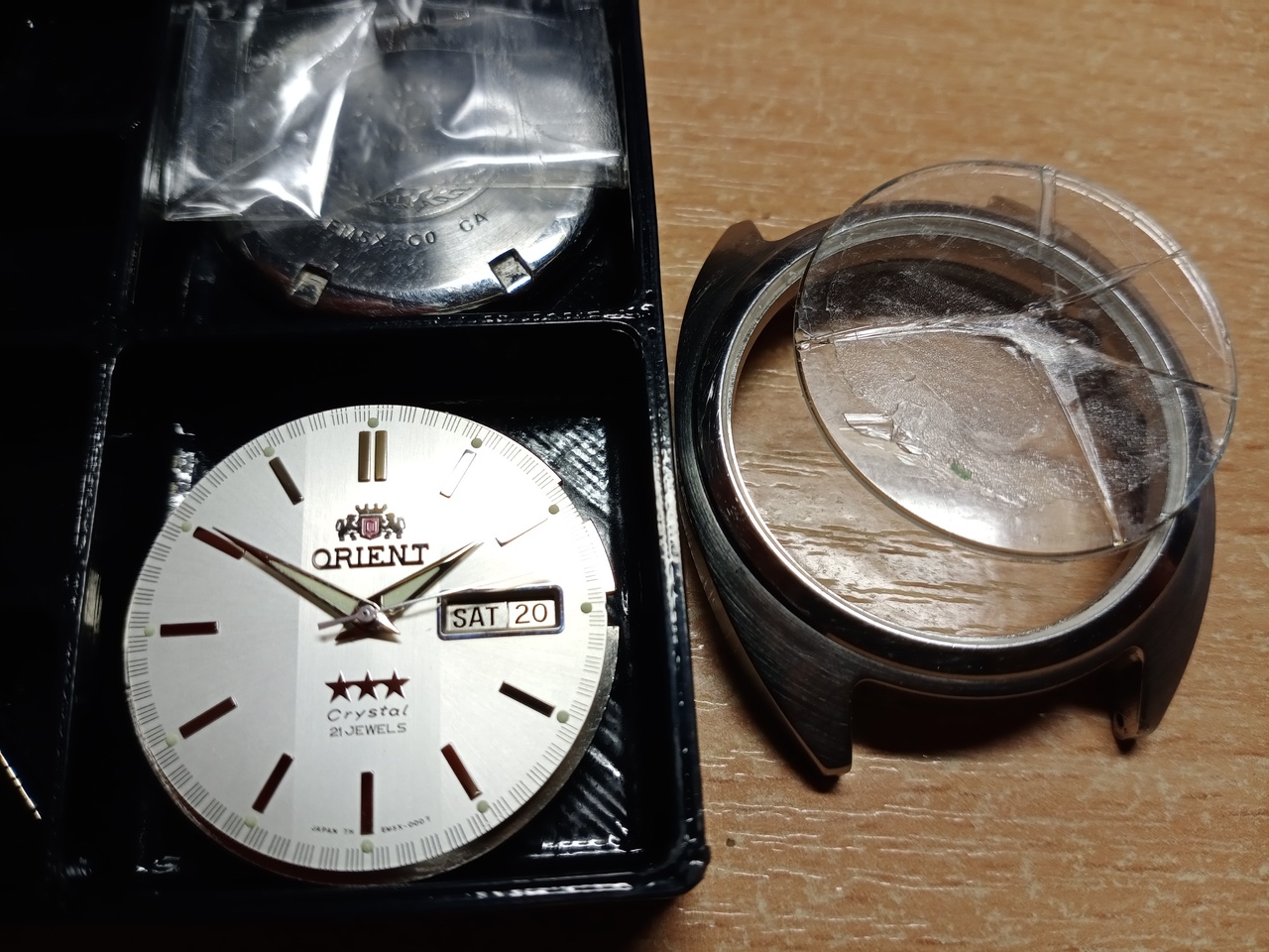

Уважаемые форумчане, дабы не плодить темы задам вопрос здесь. Он как раз про подбор минерального стекла.
Имеем Orient с капролоновой прокладкой и разбирым стеклом. Стекло треснуло несколькими лучами, но не вылетело и сидело очень плотно.
Зафиксировал осколки скотчем и выдавил стекло - кое-какая мелочь повываливалась но форму стекло сохранило.
Замеры стекла дают разброс диаметра 31,35-31,40, но чаще 31,37-31,39.
Округлил диаметр стекла до 31,4.
Замеры посадочного места по прокладке дают в среднем диаметр 31,33, разброс 31.32-31.34.
При рекомендуемом натяге в 0.1мм у меня получается 0.07мм.
С учетом погрешности измерений как бы можно брать стекло 31,4 ?
Но если замерить толщину прокладки, то я не попадаю в посадочный размер отверстия часов.
Диаметр посадочного отверсия в корпусе часов - небольшой овал (точнее яйцо):
31,94мм - между метками 6-12ч
31.88мм - между метками 3-9ч
31.88-31.89 - по "диагоналям"
Толщина прокладки плавает 0,26-0,32мм.
Видимо ее поджало в узком месте и выдавило в более широком.
Прибавим к диаметру стекла удвоенную толщину прокладки:
31,4 + 2*0.26 = 31,92мм
31,4 + 2*0.32 = 32,04мм
32,04 больше чем посадочное в часах (31.88 и 31,94).
Вопрос, какой - все же диаметр д.б. у стекла, если есть большое желание сохранить капролоновую прокладку?
Или нужно подбирать и новую прокладку? А тогда какого диаметра\толщины?

Старую прокладку лучше не использовать.
Не морочьте себе голову измерениями старой прокладки.
Разбитое стекло, даже закреплённое скотчем, мерять бывает "интересно" - цифры гуляют.
Замерьте диаметр посадочного гнезда:
- если он 31.90мм (31.88-31.89) то прокладка должна быть 31.9x31.1mm ( "I" формы)
- если он 31.90мм точно, то прокладка должна быть 32.0x31.2mm ( "I" формы)
Стекло у Вас 1.50мм толщины?
Стенки прокладок 0.35+0.35=0.7mm
32-0.7=31.3
Берите стекло 31.40 для того чтобы оно плотно сидело.
НЕ СПЕШИТЕ вдавливать пока не убедились, что стекло не перекошено.

Спасибо!! Еще раз прверю замеры.
Толщина 1,3 и при этом выступало достаточно, чтобы по краям сколы появились.
Если 1,3 не найду может 1,2 взять? Или лучше 1,5 тогда, но боюсь риск кольнуть край выше будет?

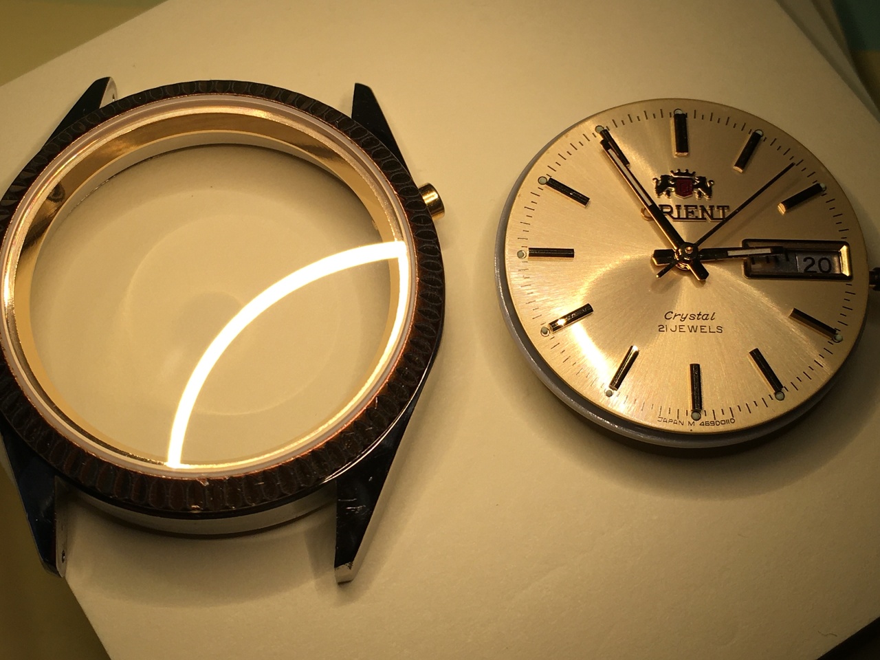

Такое совпадение, что я вчера тоже заменял стекло на Orient.
Стекло было треснутое и расколотое так, что замерить диаметр было проблематично.
Стекло также сидело очень плотно. Посадочное гнездо в корпусе также было слегка "несовсем круглое".
Я поставил прокладку 30,5/29,7 и стекло 29,9 1,50мм
Вошло очень плотно. У меня есть все инструменты и масса терпения. Если бы не было терпения, навыков и инструментов - то выбрал бы 29,8мм стекло.
Не думаю, что 1,5 будет слишком толстым, но если Вы уверены, что ОРИГИНАЛ был 1,3мм, то устанавливайте 1,3

Бывает же такое. )

Да уж! 20-е число на календарях. Мистика!
В ожидании нового стекла и прокладки я и весь механизм обслужил. Интересное решение - отсутствие ручного завода. Только автоподзавод во время движения.
