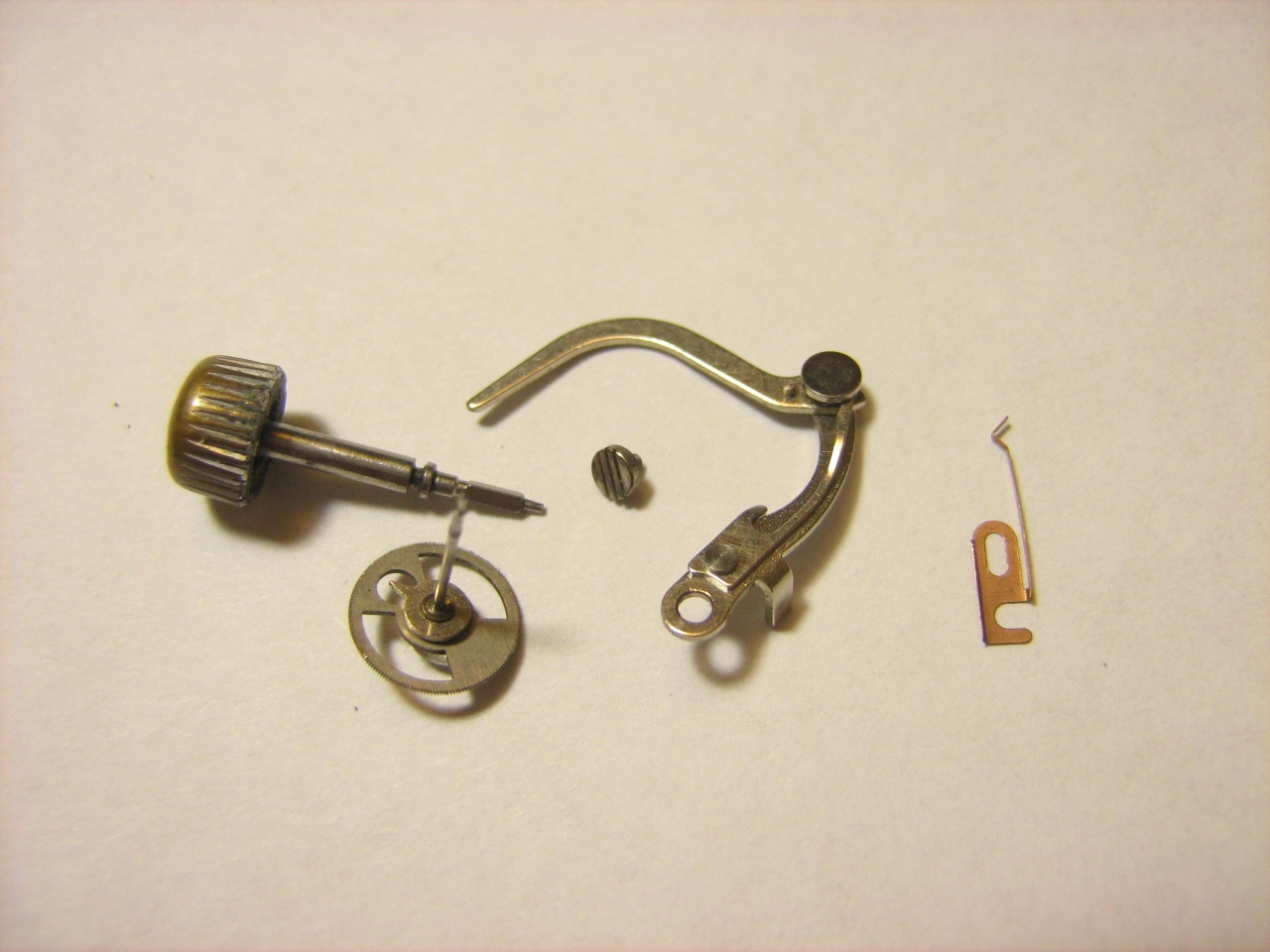

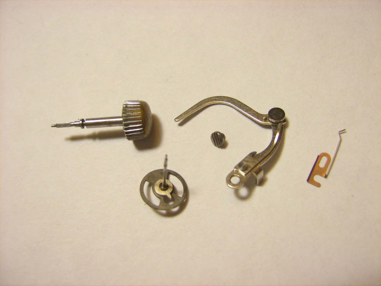

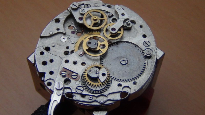

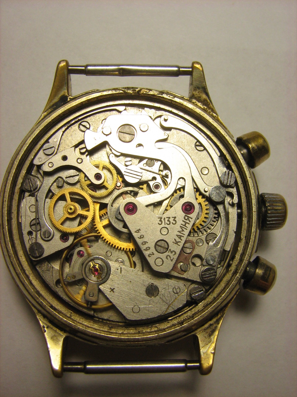

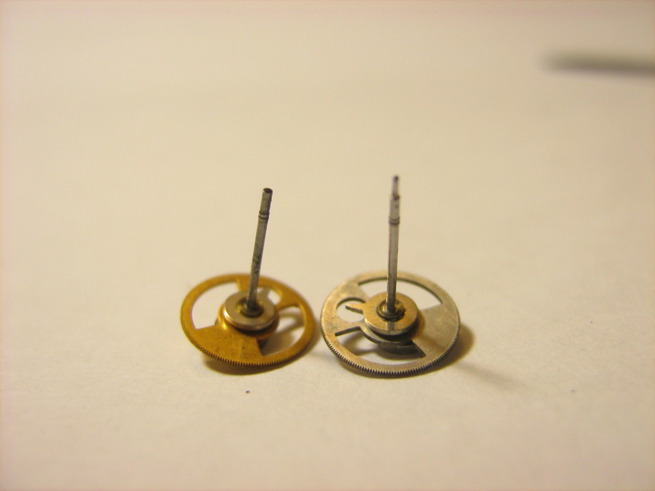

Всем привет! Решил напомнить о себе. Как оказалось мир не без добрых людей - нашелся человек поделившийся со мной запчастями, для моего "пациента", за что ему огромное спасибо. Фото прикрепляю. Что бы не потерять чего кое что уже установил на свои места кроме фиксатора секундного колеса - его потом уж больно хрупок. Полным разбором и мойкой хрона пока не занимался собираюсь с силами изучаю информацию. Обратил внимание что у меня не хватает пружины подпружинивающей оба рычага (как на 4м фото) Посему вопрос - она там сильно жесткая? Можно ли такую изогнуть самому и из чего?
В режиме отключенной центральной секундной стрелки часы идут сутками, а со включенной останавливаются почти сразу. Скорее всего это лечится чисткой механизма в целом и регулировкой глубины зацепления колес? Поправьте меня пожалуйста если я ошибаюсь. Нажатием на какую кнопку механизм должен переходить в режим как на пятом фото?

Хронограф сброшен - на фотке верхняя кнопка сбрасывает, в реале она нижняя. Еще стрелку осталось найти, если я правильно понял.

Пружина жесткая , сделать самому нереально. Ищите заводскую. Проверьте легкость вращения секундного колеса хронографа. Зацепление в колесах должно быть в пределах 2/3 глубины зуба. Настройку зацепления в минутном счетчике делайте из соображения минимального зацепления обеспечивающнго уверенную работы минутного накопителя.
