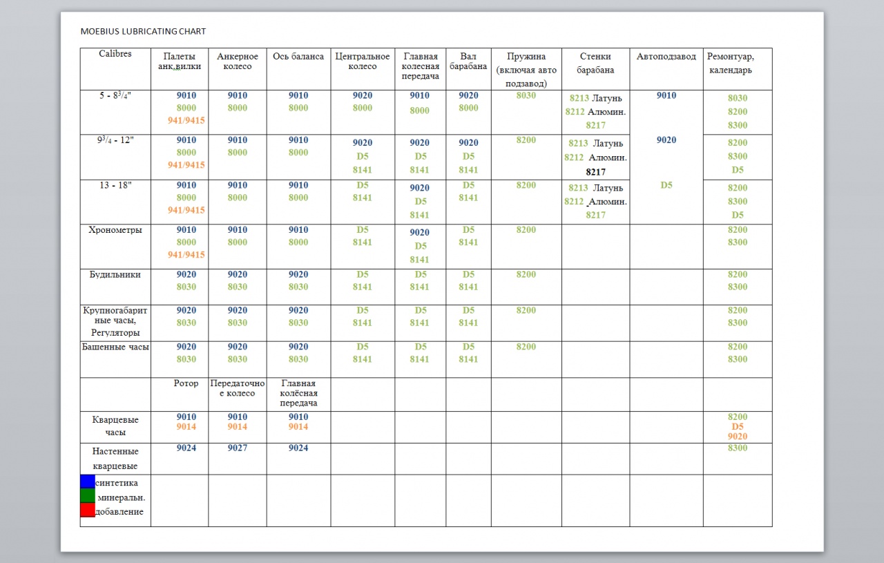

Сообщение от igorIV Посмотреть сообщение
про масла я взял из советов
Можно такую таблицу посмотреть:
Название: MOEBIUS LUBRICATING CHART.jpg

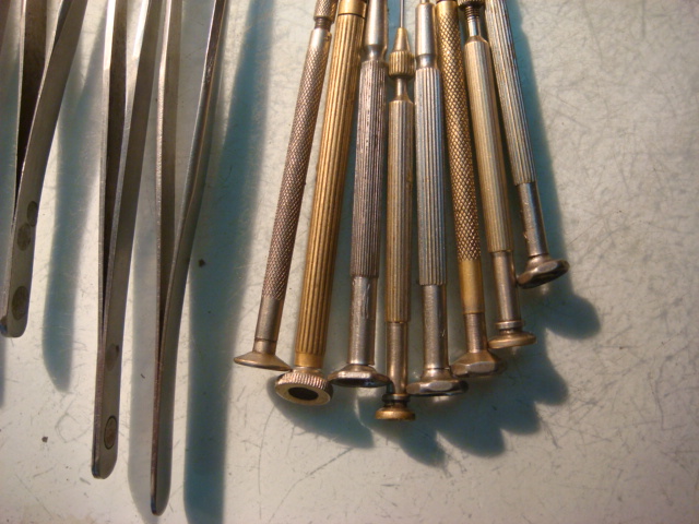

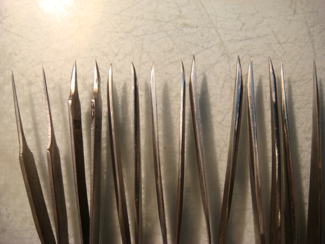

Насчет старца с кучей фирменного швейцарского инструмента умничающего и поучающего молодых мастеров .Вам уважаемый не ссылка нужна, где все есть ,для мастеров .А точильный круг с набором кругов и обязательно с алмазным, средней зернистости ,корундовым для черновой обдирки и придания формы и полировальным войлочным ,этими нехитрыми и имеющимися у каждого инструментами делаете за выходной в гараже себе любимые пинцеты из медицинских .
Отпускается на газу сварка сзади ,обрезается непосредственно у утолщения ,сверлите по три дырки с зенковкой и склепываете тремя штифтами из нержавеющих нормалей ,затем обработка на корундовом крупнозернистом круге ,придаете любую самую изысканную форму самых самых лучших образцов швейцарских пинцетов ,и довольные идете на работу .
там на имеющемся в мастерской точильном,алмазным кругом дорабатываете губки и полируете рабочую часть пинцета .
А все остальное купите на форумах если нужно .
\Я тоже в молодости мечтал о фирменных ,потом плюнул и быстро сделал, то что нужно для работы .Могу еще и швейцарцев научить запросто .По реально требуемой для работы, форме губок .Для различных ремонтных операций .Тем более каждый мастер постоянно под свои потребности делает губки и следит за ними постоянно в работе .
Так что в магазин за точильным станком и все дела .
Не забывайте при грубой и финишной обработке пинцета, постоянно окунать в воду ,ни малейшего перегрева .Зевнули ,можно выбросить заготовку .
Добавлю еще уже от души .Не умеете сделать простейшую железячку для работы ,нечего касаться к часам .

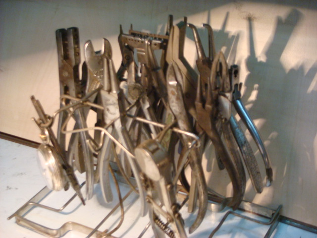

\Ручной инструмент , вроде плоскогубцев и пр .полные магазины ,специальный нитбанки пуансоны и пр. по дедам и на сайтах продаж .Где родственнички мастеров торгуют .
Отвертки в магазинах .сколько угодно .
Берите с разными ручками ,из нескольких разных наборов ,на столе три четыре разных ,чтоб автоматом вслепую хватать ту что нужно по калибру .
Жальца длинными не делайте ,потом в работе поймете почему ,короткое жальце на средних калибрах .Лучше передает момент на винт ,но это уже на любителя
на столе ремонтном или чистой сборки ,весь ручной инструмент с ручками ,удобно держать на подставках проволочных для кофейных чашек ,каждая единица инструмента на своем месте всегда .
Весь мелкий инструмент, вроде пинцетов и отверток и всяких прочих,рядом на небольшом пластиковом подносике .На столах немецкий порядок и никакого хая с пятачком для работы .
Если не получается так, держать отдельный стол рабочий, для хая ,чтоб заказчиков не шокировать бардаком на столе .Им не понять, почему это вокруг навалено ,а работает на пятачке с ладонь

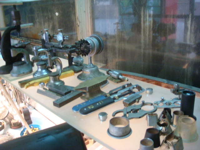

Пинцеты половина вообще из медицинских,сделаны ,два из польских по 35 гривен штука переделаны под рабочий и сборочный для малых калибров ,наш угличский волосковый так валяется .Никуда не годится .Просто показываю основные виды губок ,сами делаете .На точиле .Никто не поднесет на блюдечке ни за какие деньги я вас уверяю даже те что самые самые фирменные ,завтра же сами будете губки под себя переделывать .
весь остальной инструмент на расстоянии вытянутой руки и каждый на своем месте .Над рабочим столом .Правильная организация рабочего места это скорость и качество работы .
А не мечты о фирменном инструмент по заоблачным ценам .
Сложно как то фотки добавляются и не понятно пока, почему идет два сообщения и большая фотка не относящаяся к теме выскакивает ,но ничего разберусь ,есть что показать с рабочего стола .
