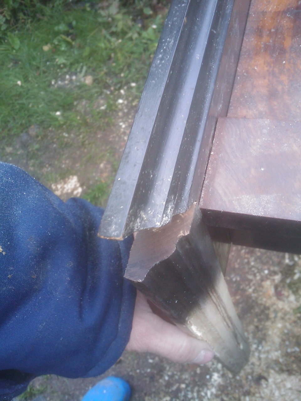

В выходные добрался таки до часов. Начал с изготовления недостающих плинтусов. Попытался изготовить пёрки для выборки углублений в плинтусе- убил часа 4 , результат нулевой. Сделал плинтус - получилось довольно таки топорно, криво. Буду переделывать. Остается вариант - сидеть и точить стамеской руками.
Подскажите может есть какой вариант мне неведомый изготовления в кустарных условиях ?

Сообщение от alez Посмотреть сообщение
Добрый день.
Варианты есть всегда.
Я пользуюсь небольшим переносным фрезерным станком по дереву. Сделал его сам лет 15-20 назад когда нужно было изготовить все двери в квартиру и застеклить две лоджии, в продаже тогда ничего не было, ни дверей ни станков, а доски достать было можно.
Такой фриз, как на Вашем фото делается буквально за 20 минут.
Если занимаетесь реставрацией постоянно рекомендую сделать себе что-то подобное и Вы забудете об этой проблеме.
С уважением.
С.Д.

Да понятно что можно сделать станок. Но как всегда - месяц делаем станок, 10 минут точим плинтус, потом станок пылится.
Пытался использовать имеющийся токарный, для него и сделал пёрку. Деревяшку подавал упираясь в суппорт. Рвет и мечет
По хорошему надо фрезу, а фреза в магазине стоит рублей 400. Для плинтусов часов надо три разных по размеру круглых фрезы.
Реставрация у меня хобби, да и то не частое.Поэтому как вариант вижу руками стамеской

Ничего страшного в изготовлении вручную (стамесками) нет. Однажды мне пришлось делать боковую планку обвязки вручную из дуба , вот это были мозоли. Подберите липовую доску без сучков, именно липовую без явно выраженной текстуры. Закрепите её в тисках по металу, тоесть основательно, закрепить нужно так, чтобы Вам было удобно резать заготовку за волокнами. В одну руку стамеску (прямую или полукруглую), в другую руку - киянок. Вырезать лекало из плотного картона и постоянно проверять. После резки изготовить шлифовальные подушки (брусок с наклееной шлифшкуркой разного размера, только с помощью них можно получить ровные линии. И главное - не стараться изготовить сразу длинную планку, лучше делать короткие с запасом 2 см с каждой стороны.
Можно изготовить специальный угловой стол на токарный, чтобы перо во время фрезеровки вдавливало закотовку в этот угол, держа её руками - толку не будет
Ещё вариант - поменять все планки на купленые на базаре с похожим прифилем, но это на крайний случай!
Удачи Вам в работе

Если уж делать вручную, лучше использовать ольху, в оригинале эти детали часто делались именно из этого материала. Насчёт стамесок, мысленно снимаю шляпу, титанический труд, может быть тогда использовать профильный рубанок, по крайней мере рисунок будет одинаковый на всех планках.
Фрезеровать на токарном не пробовал, попытался представить, сложно. Хотя у одного умельца однажды видел фрезерный станок по дереву с горизонтальным расположением вала, у него стол под заготовку был регулируемый, фреза, естественно нет. Если решите покупать готовые пожалуйста не берите из сосны, потом самому будет неприятно смотреть.
Кстати, для изготовления такого фриза как на Вашем фото достаточно одной фрезы, при условии что заготовка заранее "отрейсмусована", можно добавить скос, тогда нужна ещё фреза под 45 град.

Эээ, липа, ольха , где я ж такое найду то. В наличии есть елка и береза (дрова), на которой и пробовал.
Вот еще во вроде подобрал кусок корня клена, обточил до бруска, положил сохнуть. Буду пробовать из него седлать недостающий элемент колонны с фактурой корня ореха .
Скос на бруске я сделал электрорубанком без проблем, а вот дальше канавки пытался точить пером, горизонтально в токатном станке, режет оно хреново, рвет и мечет. Палку пару раз вырывало из рук.
Мне надо видимо чойта вот такого разреза
только с шариком на конце ну а дальше стамеской и шкуркой довести.
Впринципе конечно и моя палка подошла бы так как отсутвуют боковые элементы а фронтальные на месте. Но хотца шоб все было качественно, как в оригинале.
