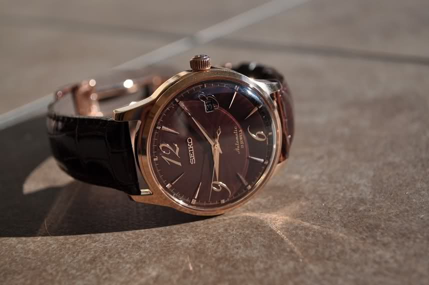

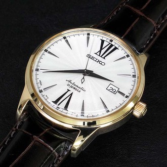

Сообщение от zaza Посмотреть сообщение
Можно вопросик не в тему - а сейко Коктейль только в стали? Бывают в желтом ПВД?
Бывают, чуть иной циферблат... SARB066 . Была еще лимитка SARB068, рубиновый цифер, в "золоте",купить нереально
